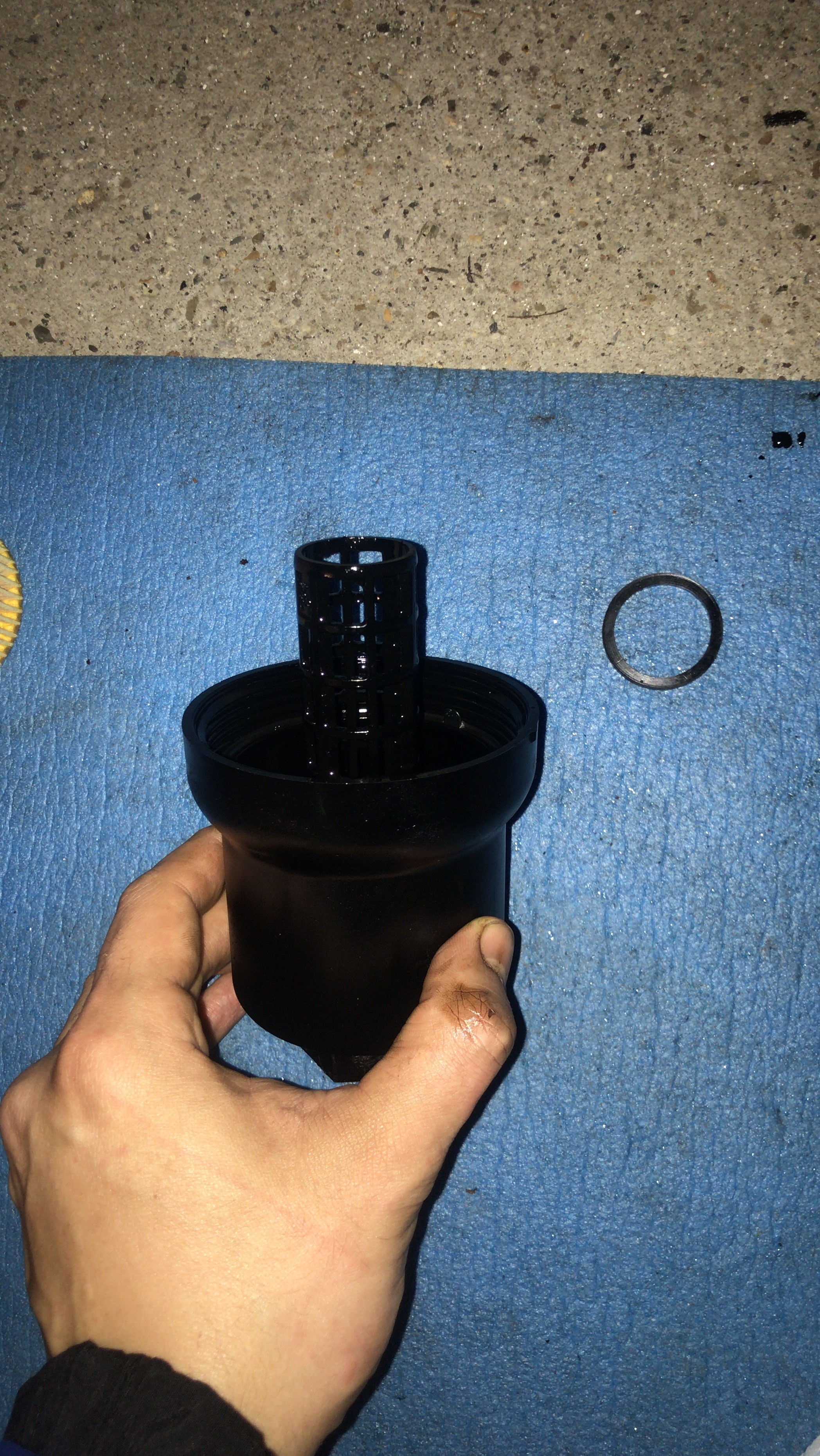

    Ok. Dann muss ich mir das nochmal genauer anschauen. Den großen Dichtring hab ich auch getauscht und auch was mit Öl eingerieben. Stand so in der Anleitung vom Ölfilter.
    Hab am Freitag eh einen Termin fürs Winterreifen aufziehen, dann schaue ich mir das mal genau an wenn er auf der Bühne ist.
    Ich hätte mal eine Frage zu dem Ölfilter. Ich hab die Tage den Ölwechsel gemacht. Und die Kartusche dann auch wieder mit 25Nm angezogen. Es ist aber etwas undicht am Filter.
    Ich hatte auch auf einmal beim abziehen des Deckels eine kleine Dichtung auf dem Boden liegen und denke mal das ich die falsch montiert habe und es daher undicht ist. Hab mal ein Bild angehängt da sieht man den kleinen Dichtring.
    Eventuell kann mir ja jemand von euch weiter helfen.
