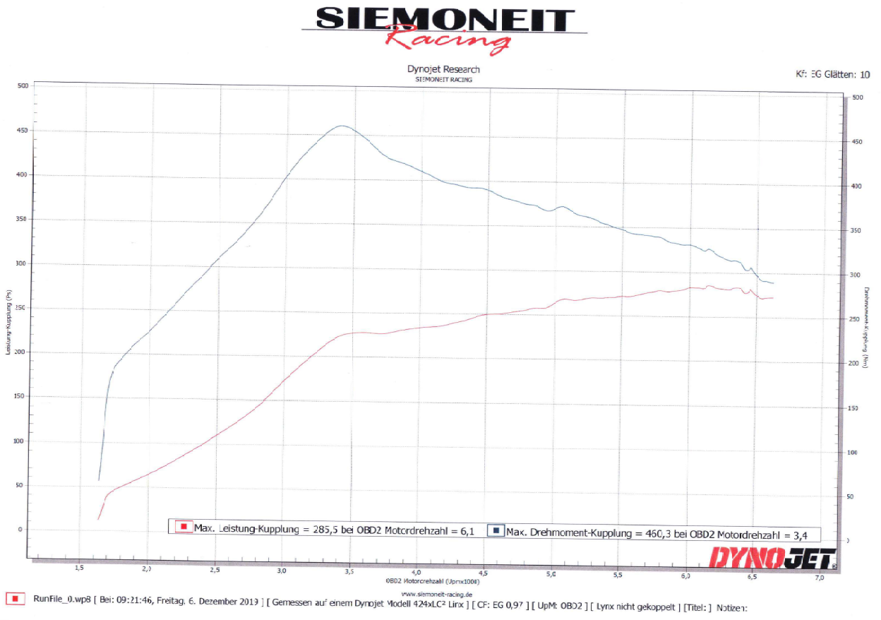

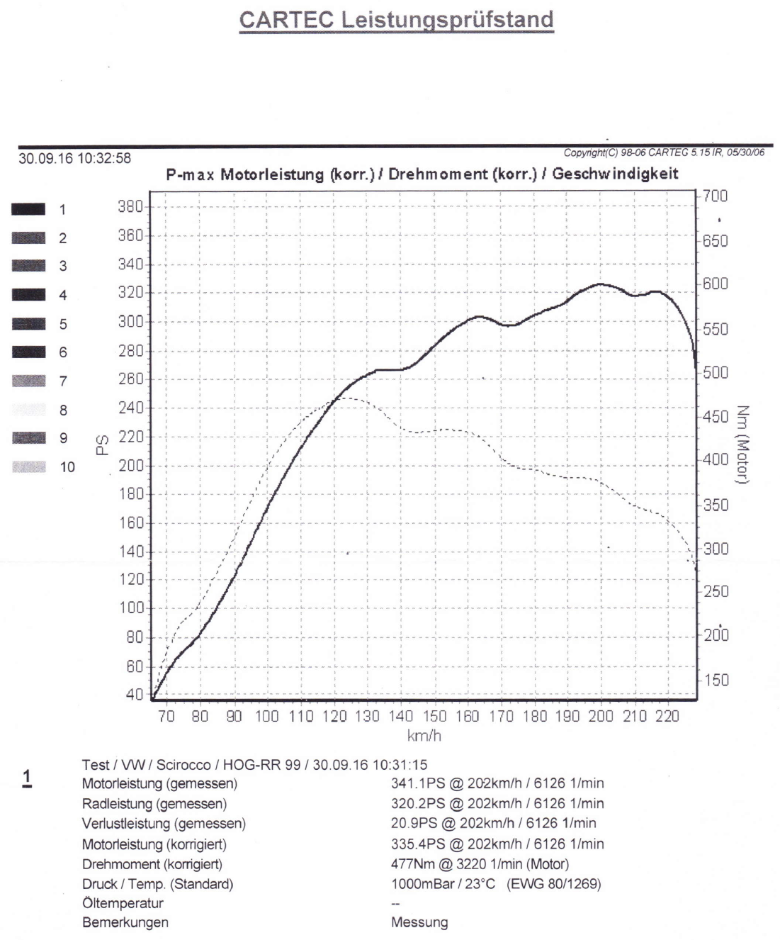

    Die ersten beiden Diagramme sind 2013 und 2016. Ich denke mal das war eine andere Software. Das von 2013 sieht sehr schräg aus. Nur das letzt von Siemoneit ist von 2019. Das sieht eigentlich relativ ok, außer das unterm Strich nix raus kommt.

    2013 wurde er vom Erstbesitzer abstimmen lassen. 2016 hatte er Probleme mit der Leistung und wurde dann erneut von SLS bei der 2. Hand abgestimmt. So habe ich ihn dann gekauft. Die Software von SLS scheint weiterhin drauf zu sein.
