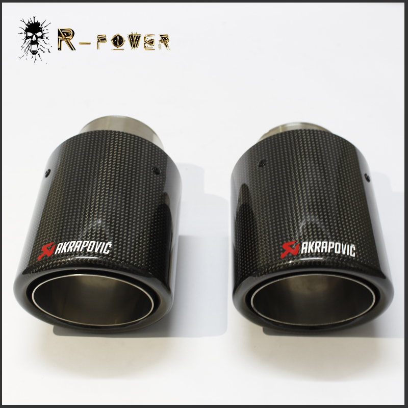

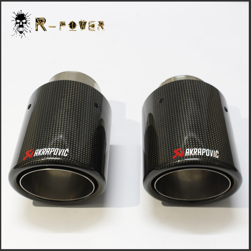

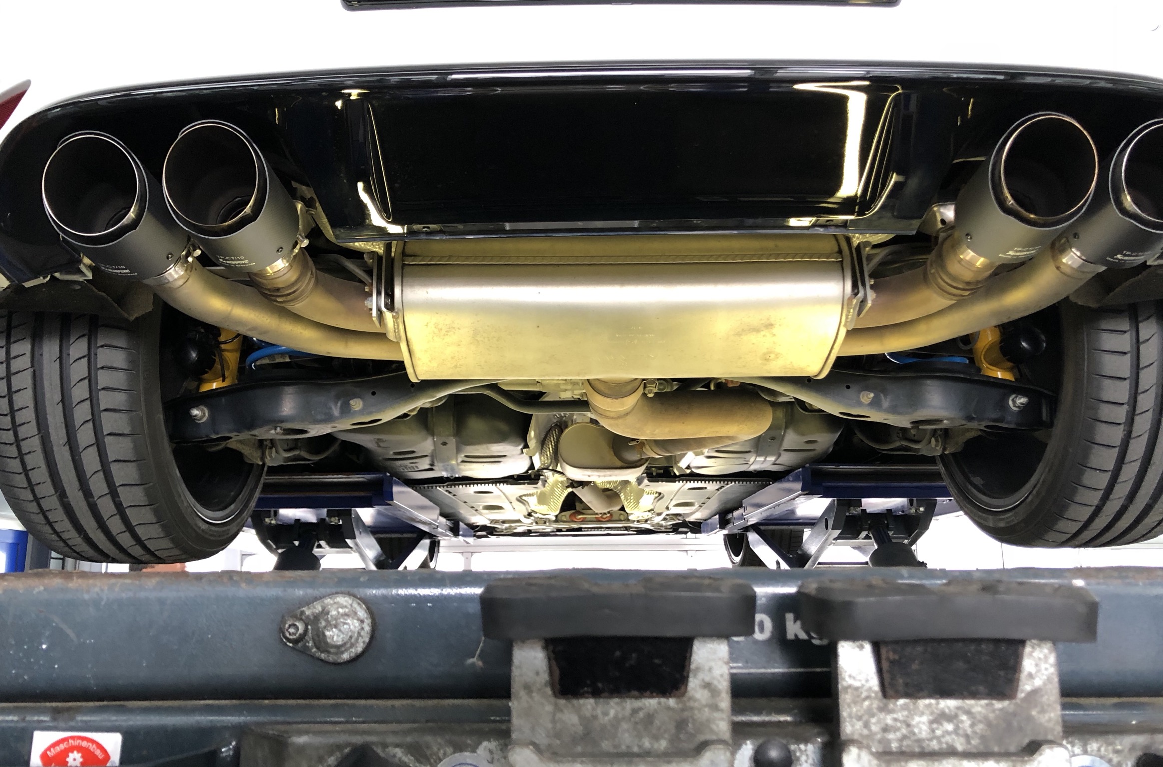

    Genau die beiden waren meine Favoriten. Wollte sie in glänzend haben da ich hoffe es passt gut zum unteren Spoiler, der ja auch glänzt.

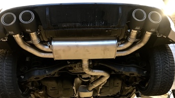

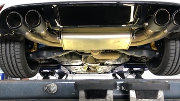

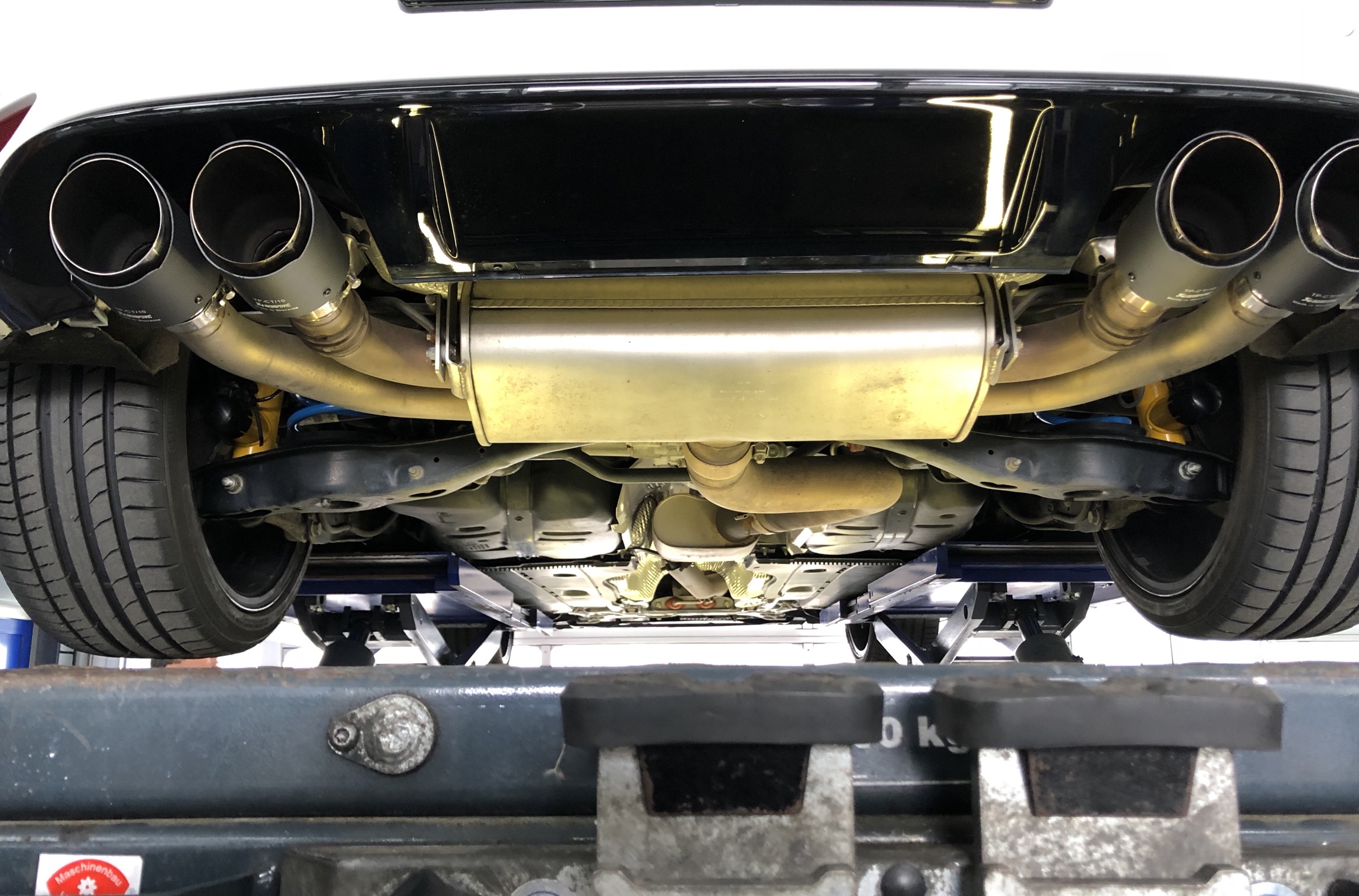

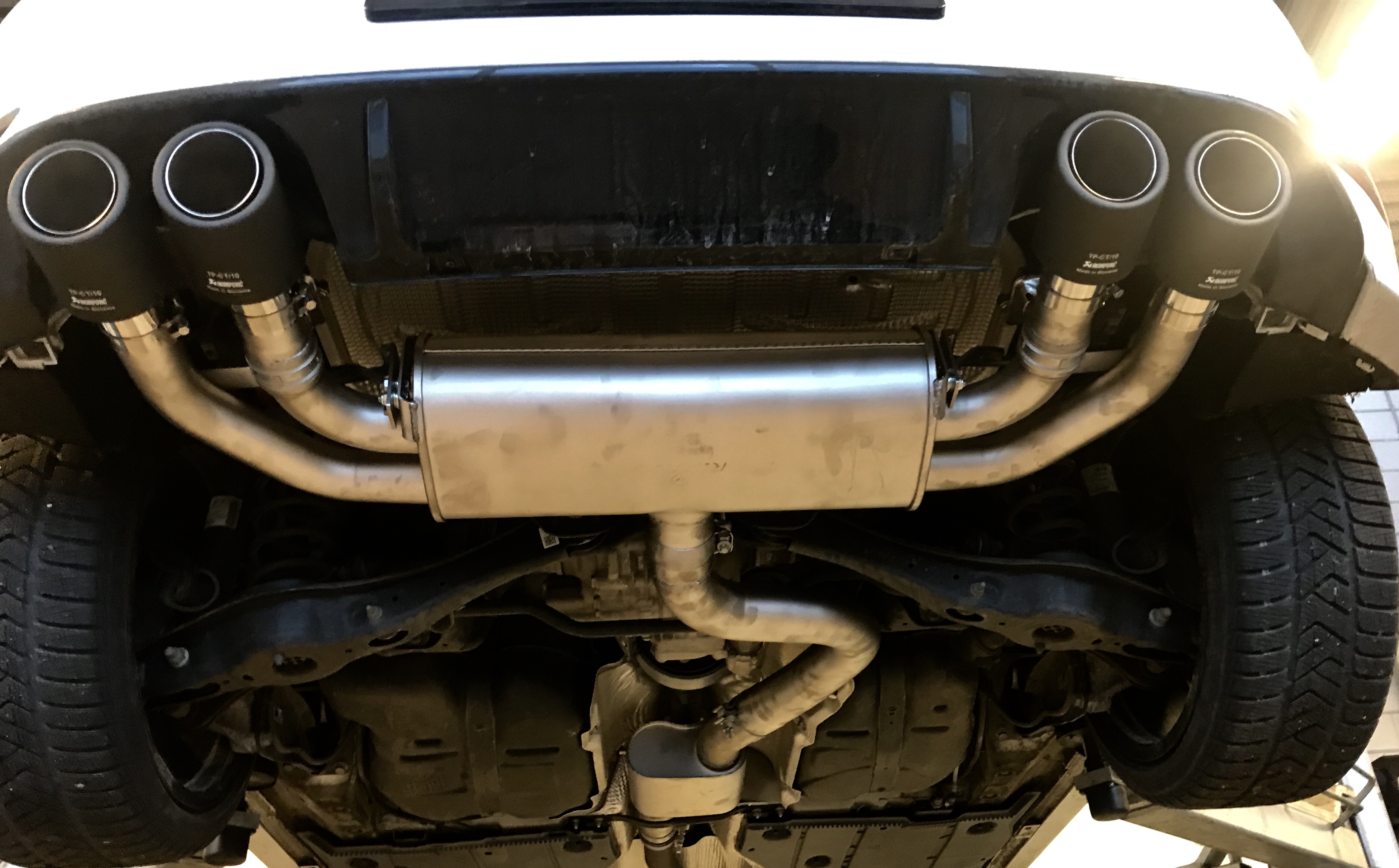

    Ok ich will nicht penibel sein aber das sieht krumm und schief aus . Kann auch an der einstellung liegen ,aber Serie sieht es deutlich besser aus.Oder die scharfkantigen auf Bild 2.
    Täuscht, im ersten Bild von unten sieht man das sie parallel sind.
