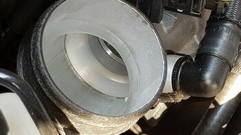

Da aber fast alle anderen Produkte am Markt größer sind, verstehe ich nicht so ganz wie das sein kann.....
Es kann doch für die Konstrukteure nicht so schwer sein den EInlassdurchmesser des Laders zu ermitteln -

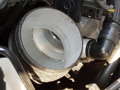

Etwas über ne Stunde (mit Hebebühne) ohne Anleitung. Aber als KFZ Mechaniker ist das nicht das Problem. Jedoch ist das halt doch recht eng und und viele Kabel/Stecker im weg, also 2 mal gucken bevor man was abreißt.
Was sehr dumm ist, den O-Ring am Outlet wieder in Position zu bekommen. Der klemmt nämlich nicht und fällt so wieder raus!
Hab etwas fett drauf gemacht und dann in den Sitz gedrückt.Als Tipp, die beiden Schellen die dabei sind, bis Anschlag fest ziehen. Handfest reicht nicht. Hatte sie nur Hand warm angezogen (wie die normalen Schlauchschellen), da ich schiss hatte das die reißt. Jedoch wirds dann nicht dicht und beim Ladedruck aufbau Pfeift es dann
Wo war denn da ein O-Ring??
Habe am Wochenende das Outlet inkl. Verrohrung von HG-Motorsport verbaut und keinen entdecken können? Hat jmd. vlt. ein Bild ? -

Habe gestern auch den BOX-Mod gemacht. Dazu Turboinlet+ Outlet inkl. Ladeluftrohr in 60mm durchgängig.
Kann nur sagen, dass für so kleines Geld kaum eine andere Maßnahme soviel Wirkung zeigt.
Bin angesichts des Fahrspaßes stark am überlegen überhaupt noch Software machen zu lassen.
Der Clubsport geht ech richtig gut jetzt! -

Auto ist wie schon gesagt 09/2016 gebaut. Verbaut ist ein Lader mit Index "H".

also das Typenschild zu fotografieren ohne Teile wie Ansaugung etc auszubauen ist für mich mit dem sch*** großen Handy nicht machbar.
Hab mir jetzt ein Endoskop besorgt und werde nacher nochmal checken... -
