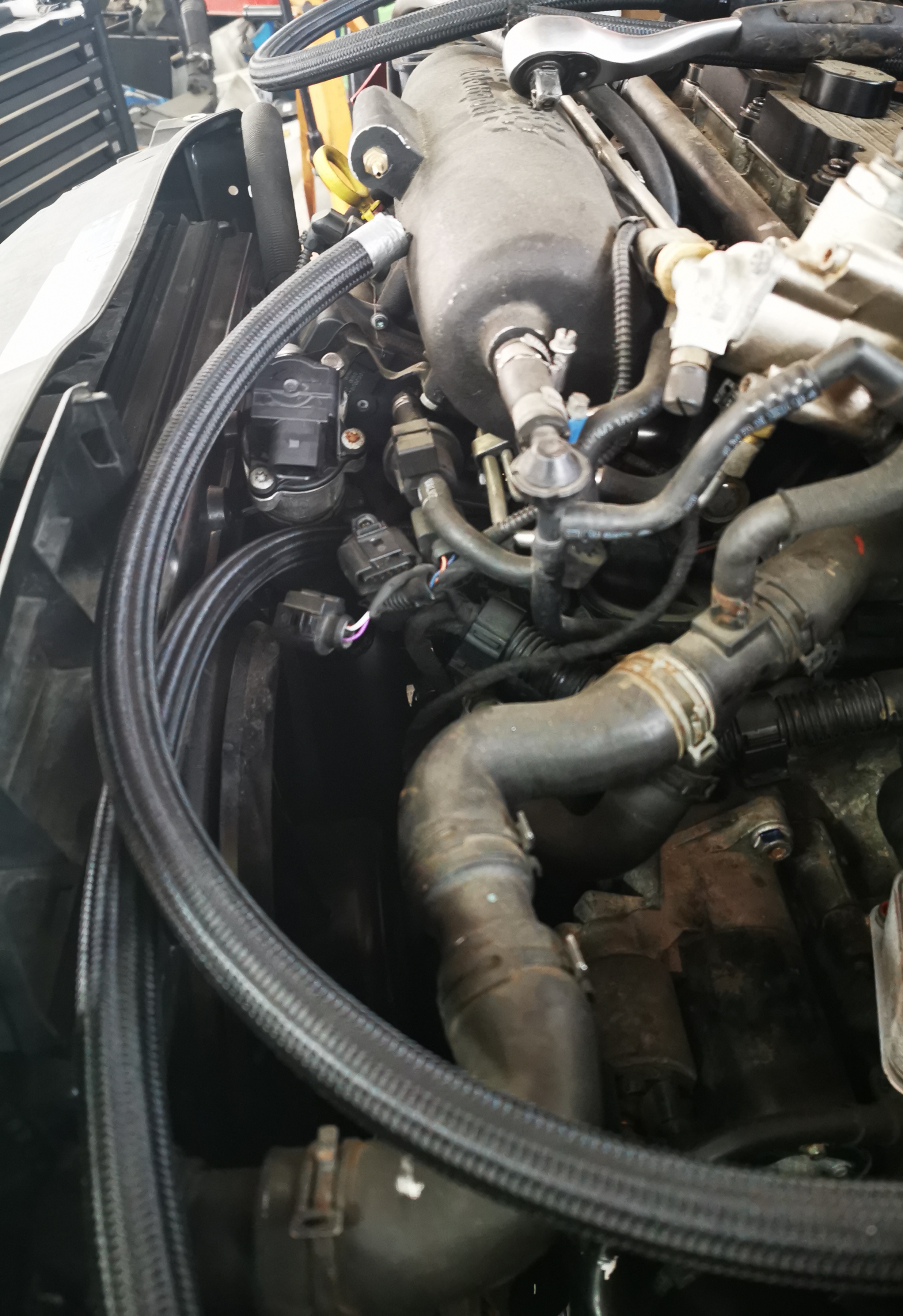

Kurzes Update, wir haben den Halter gekürzt und neu verschweißt. Mit neuen Silikonschläuchen passt der Mist jetzt.
Musste mit einem Dremel zuvor innenliegend die Schweißnähte nacharbeiten um den Querschnitt um ca. 50% zu vergrößern

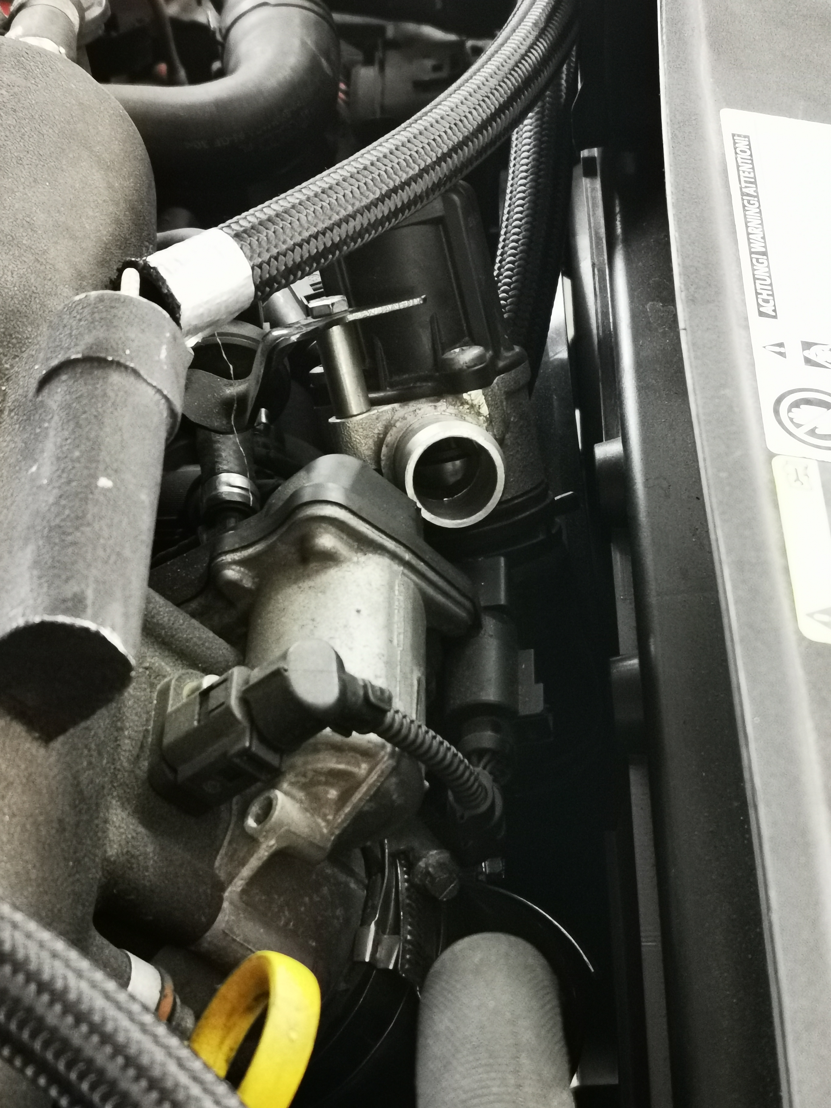

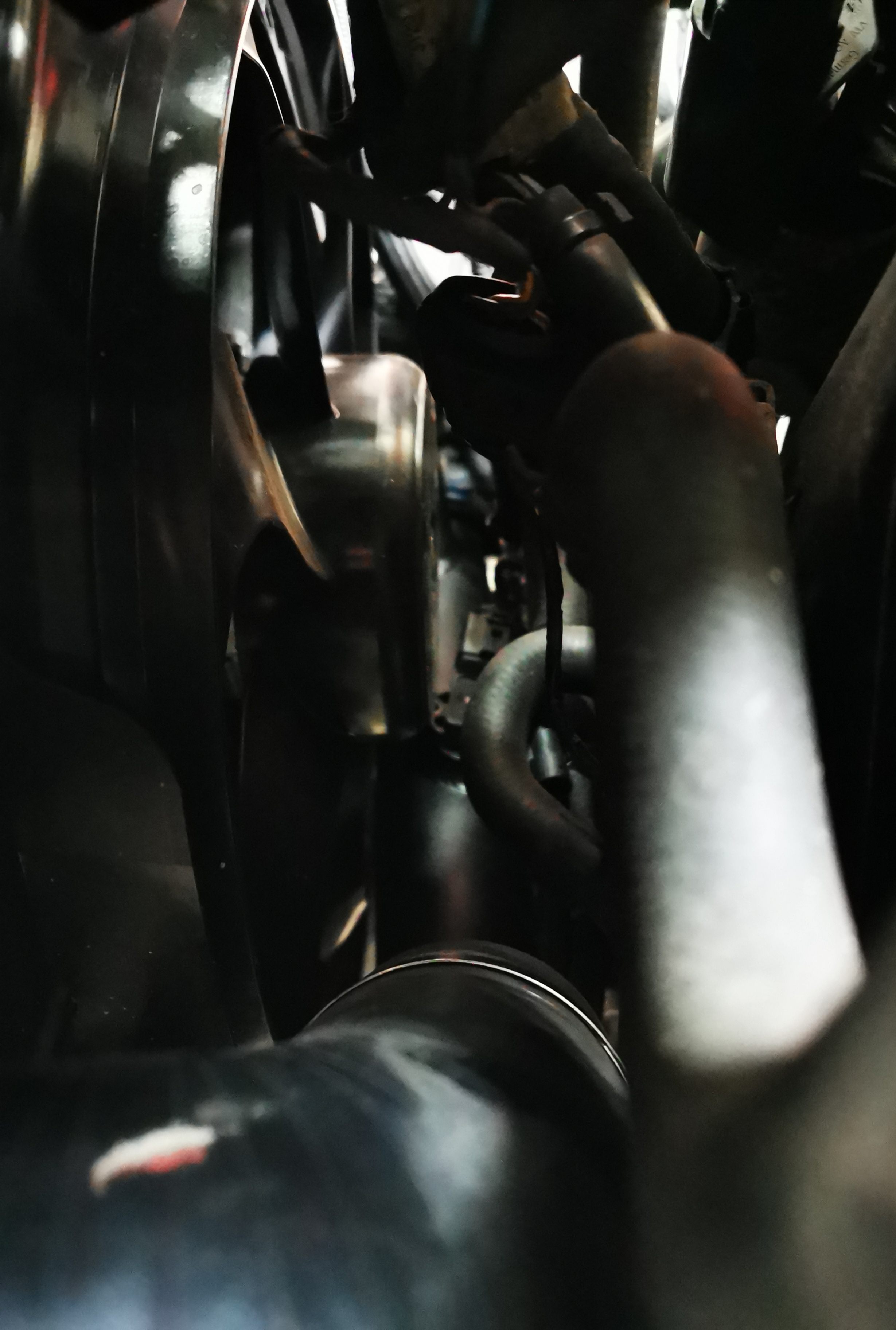

Naja bei mir ist eher das Problem, dass das Rohr bereits am Adapter des externen Ölkühler von bartek dran ist und dennoch am Lüfter anliegt. Normalerweise passt ja locker eine Hand zwischen. Ich schau mal was ich da mache. Das turboperformance kit kann ich nicht empfehlen. Ob das bartek ein besseres ist kann ich nicht beurteilen. Für mich sehen die alle aus, als ob die aus dem gleichen chinawerk kommen
hast du ein DSG?
Ja, mein Kollege allerdings auch, dennoch ist bei ihm mehr Platz. Ich kann mit das nicht erklären. Motothalter sind auch alle ok und an richtiger Stelle. Vorne gab's nie Knäckebrot.
Ich werd mir das zurecht biegen, wenn da ne humane delle drin ist, kann ich damit leben. Keine Ahnung warum, aber bei meinem R ist weniger Platz vorne als beim Kollegen. Kein Schaden oder dergleichen zuvor.
