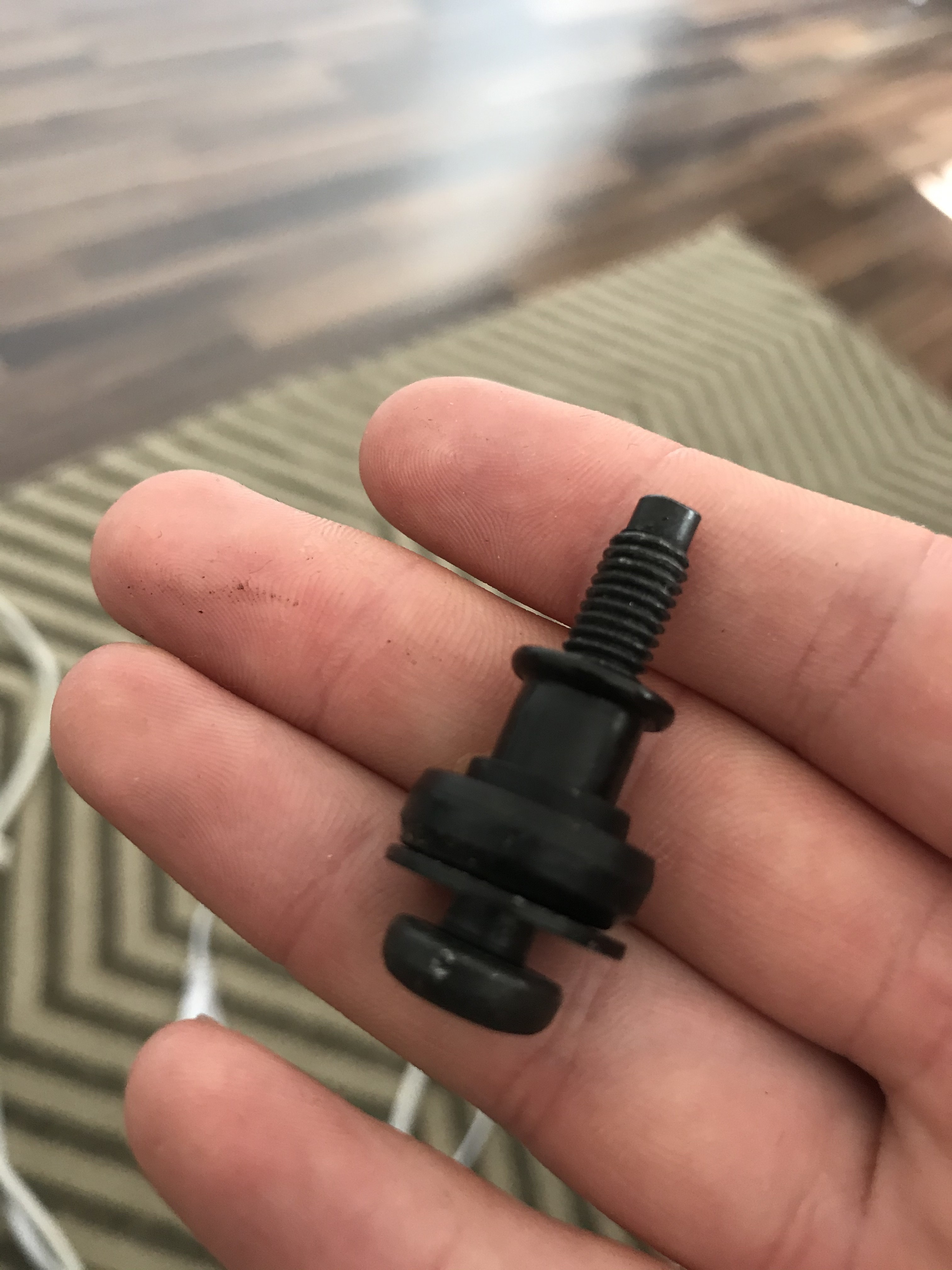

Ich bin so dumm, ich wollte die reindrehen und hab halt zu fest gedreht. Auf einmal macht es Klick und das Teil unten ist abgebrochen von der Schraube und hängt jetzt im Gewinde drin. Das kostet doch wieder ein Vermögen wenn ich das machen lasse. Ach Mann
Scheisse ich hab ein großes Problem ein Teil von der blauen Kugelschraube unten ist abgebrochen das es jetzt im Gewinde fest drin ist:((( wie bekomme ich das wieder raus ?

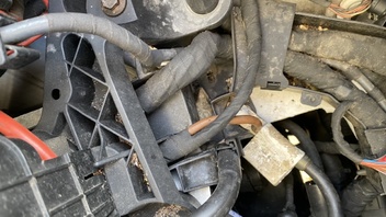

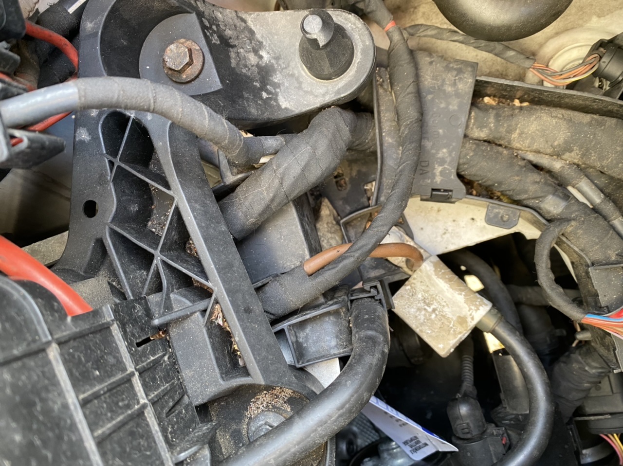

Hier sind die Bilder, das Ding ist ich weis selber net genau welcher Schlauch es sein könnte. Der Freundliche meinte Bier es sei der Schlauch wenn er reißt läuft er unrund.
Mal ne Frage Jungs, vorne beim Motor ist ja auch ein Unterdruckschlauch, der ist bei mir etwas angerissen, also sieht nicht mehr so toll aus. War beim freundlichen und wollte den tauschen lassen. Alles schön und gut, bis er mich anrief und meinte die Teile Nr. die auf dem Schlauch vorne drauf steht wäre keine Orginal VW und den Schlauch wo er bestellt hat passt nicht. Gibt es da einen speziellen Schlauch? Haben da jetzt erstmal Klebeband drum gemacht.
