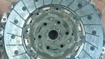

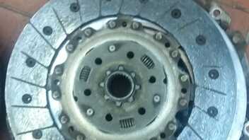

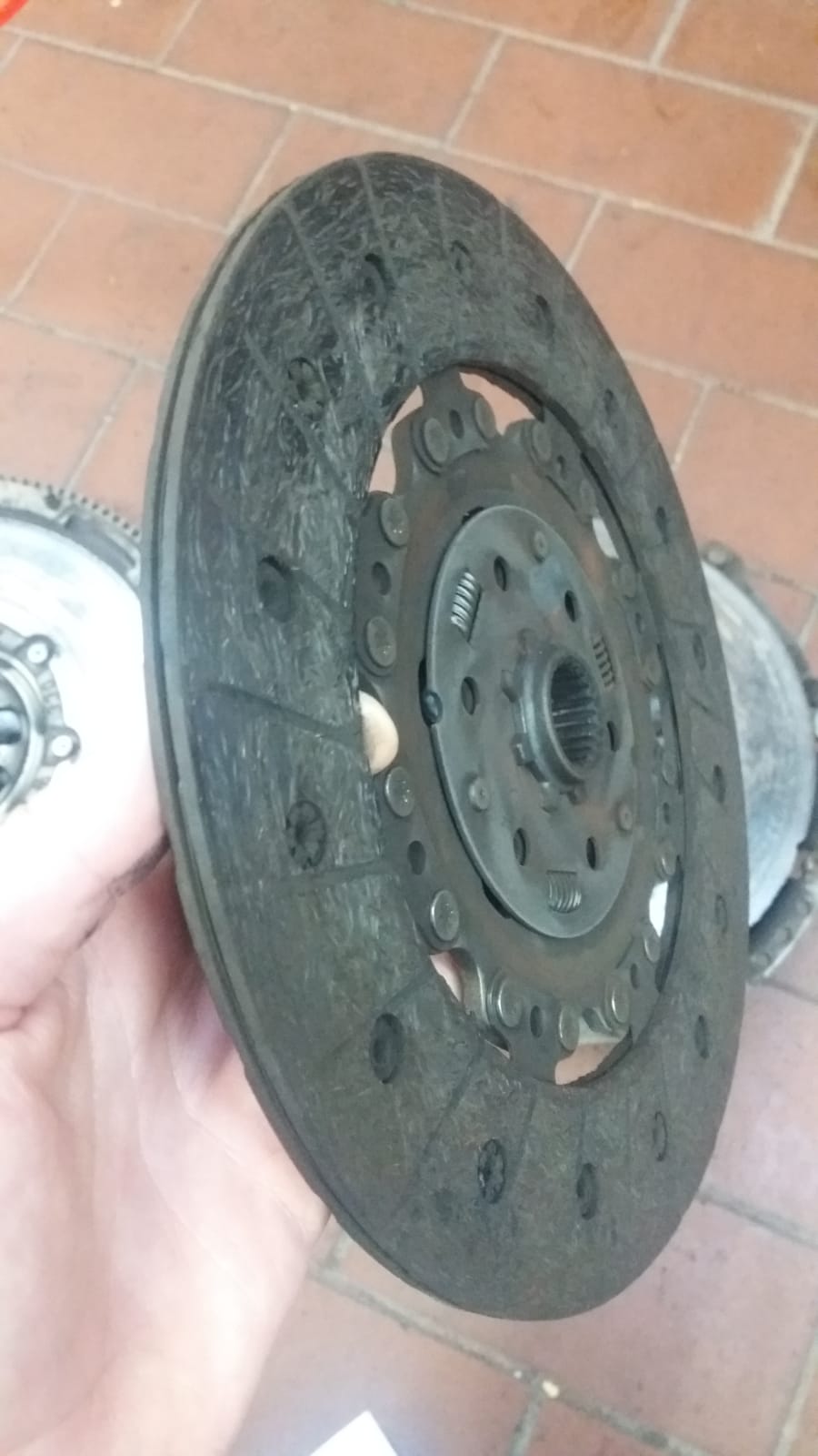

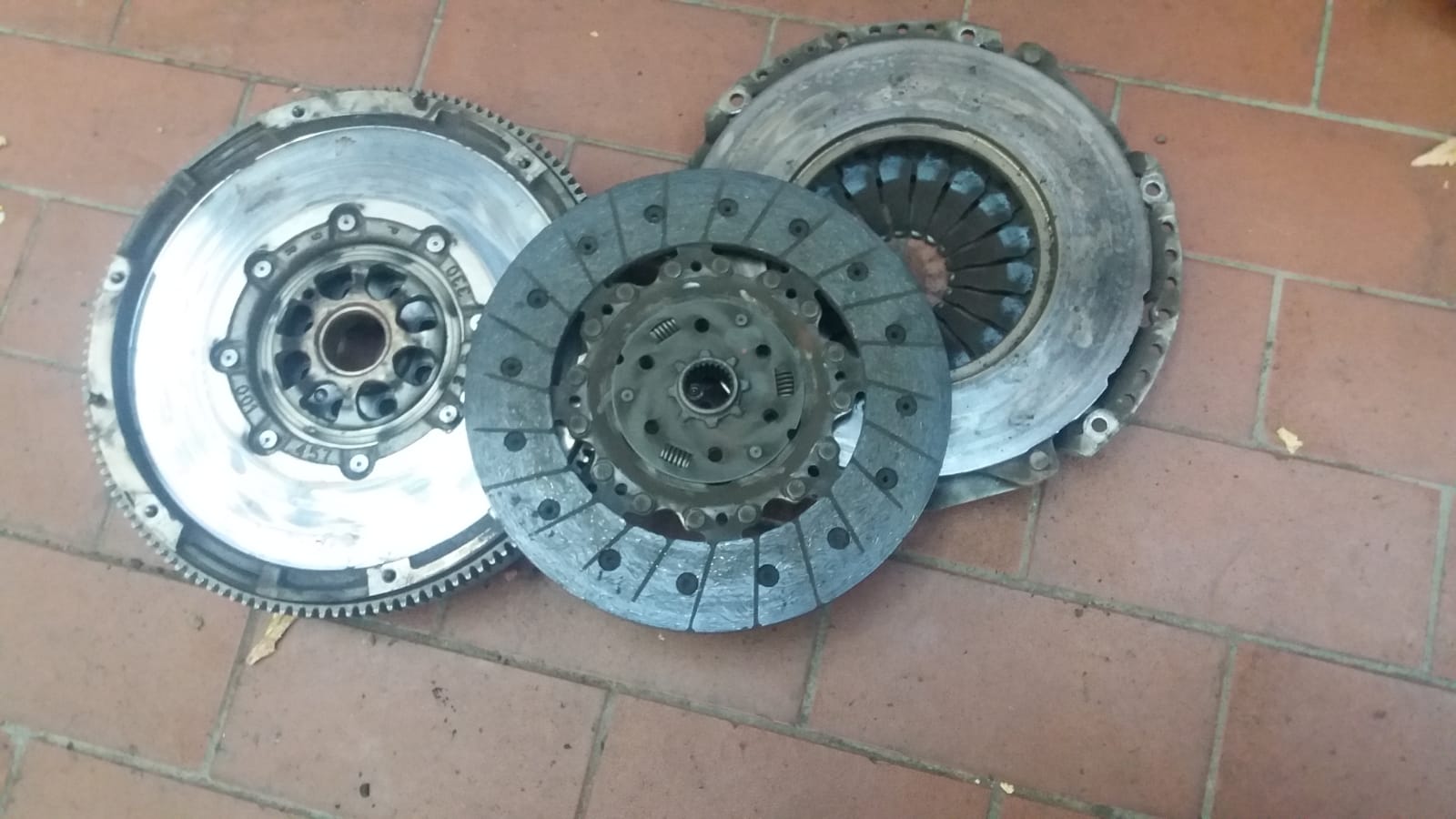

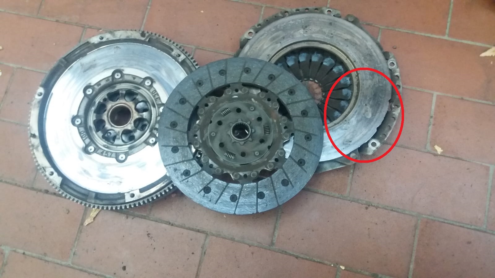

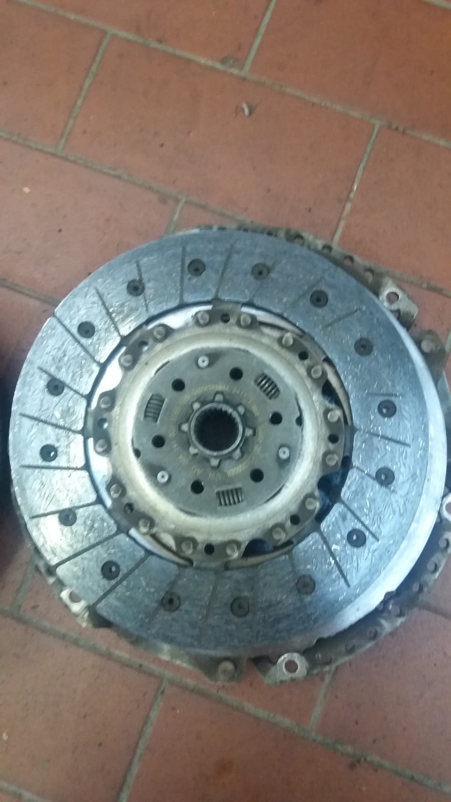

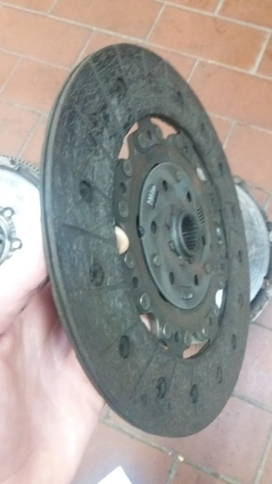

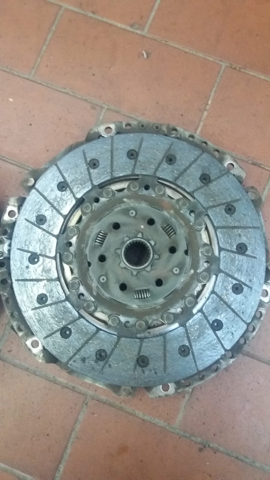

Ich habe mir jetzt die Bilder genauer Angeschaut was mir auffällt ist das an der Kupplungsdruckplatte Ausbrüche sind am rand oder sehe ich das Falsch !?

heute war es endlich soweit, das neue Zweimassenschwungrad sollte von einem VW Autohaus montiert werden.
Am Mittag bekam ich einen Anruf, Kupplung muss auch neu und da es ein Verschleißteil ist, Zahlen Sie bitte selber ca. 650 Euro "der Werkstattmeister möchte das nicht wieder einbauen".
Kupplungsrutschen hatte ich zuletzt auf der Autobahn bei ca 130 Km/h und Vollgas, wir fahren das Auto nicht als Rennwagen mit ca 8l Verbrauch und so etwas nach 60tkm ????Nun stehen ich vor der Frage mit VW streiten wegen den Kosten der Kupplung oder die 650Euro Zahlen und Übermorgen ein Auto haben
aber seht selbst -
