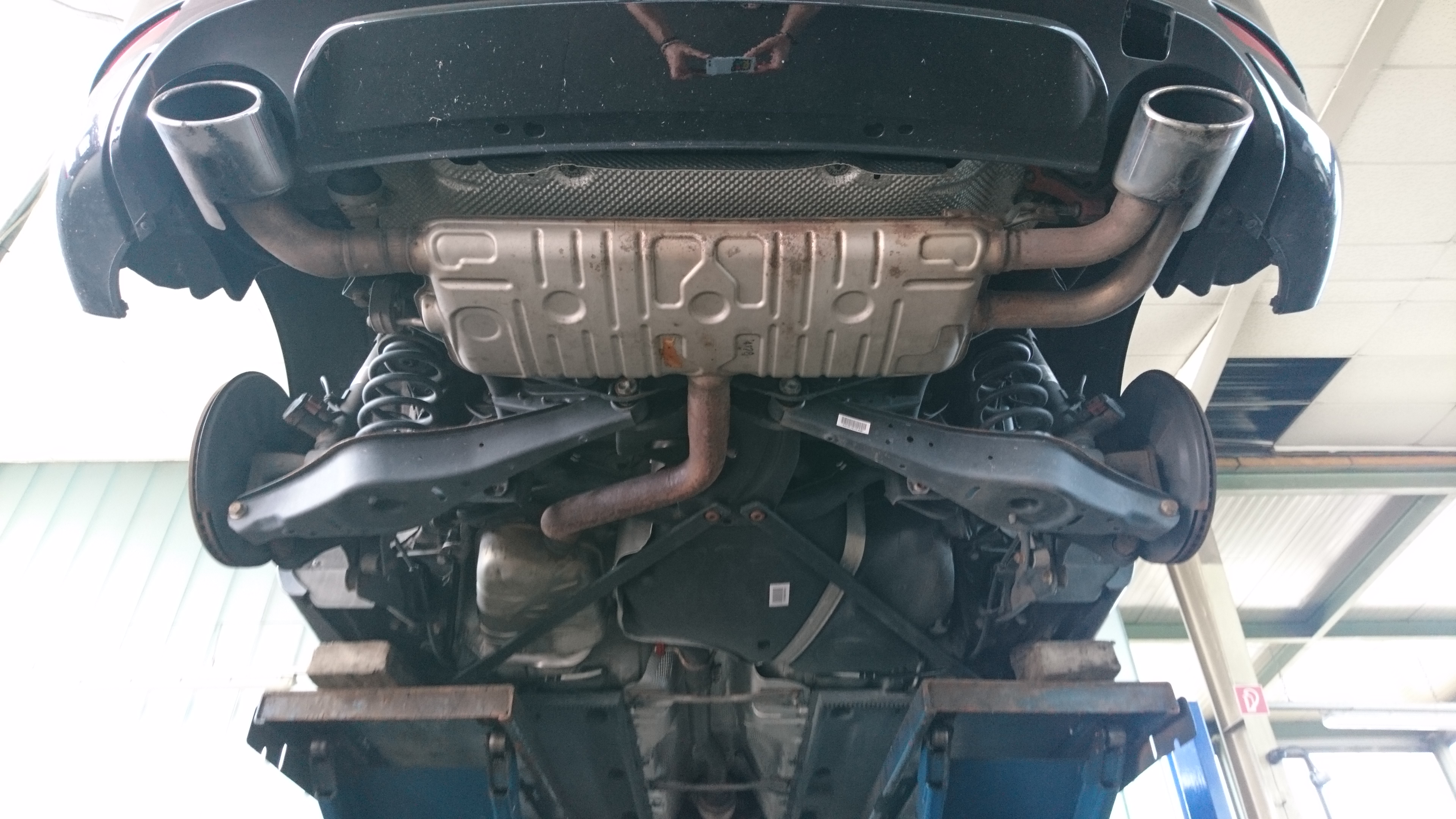

Hallo nochmals, liebe Gemeinde,
bisher hab ich nur einen weiteren 6er R Cabrio Fahrer entdeckt, aber vl verstecken sich hier ja noch welche..
Hat jemand schon mal den originalen Mitteltopf und/oder Endtopf bearbeitet, sprich ausgebaut, aufgemacht und innen was verändert? Ich such da Erfahrungswerte.

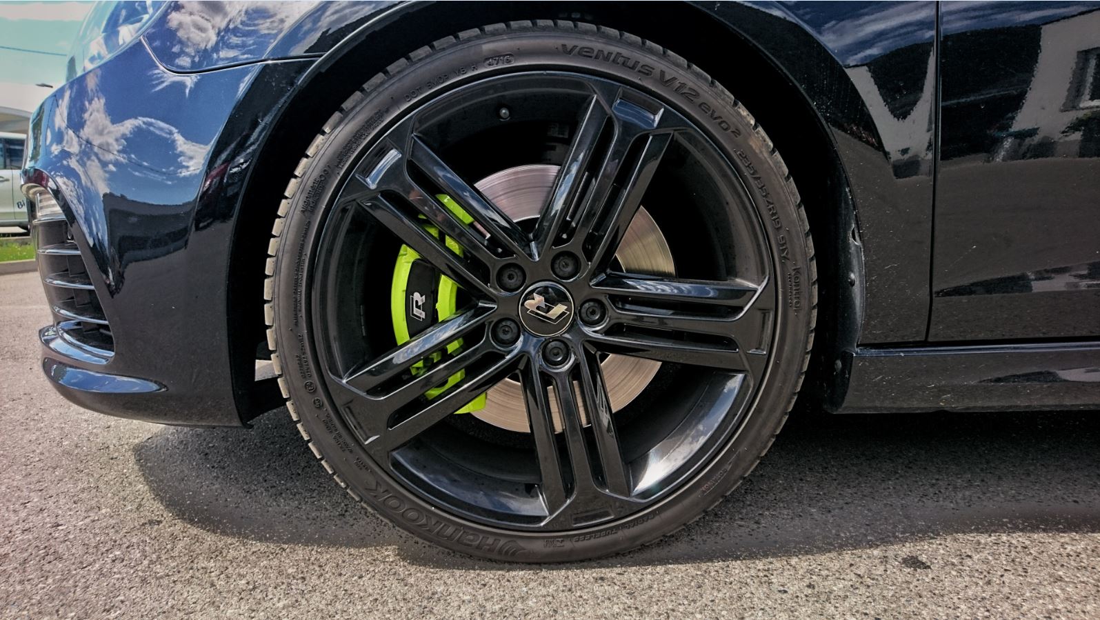

Sorry, bin erst jetzt wieder dazu gekommen, mal wieder hier rein zu schauen.
Das hab ich selbst gemacht, geht ganz easy mit dem Foliatec Set (und mit Bühne, Werkzeug und etwas Zeit). Rauf auf die Bühne, Räder ab, vorne die R-Klammern ab (und mit Silikon wieder hübsch machen), dann alle Sättel aufrauen, mit Druckluft reinigen, mit Bremsenreiniger reinigen, die Gummihülsen von den Bremsleitungen abkleben, Scheibe abkleben, Lack anmischen.
Dann mit nem Pinsel (lieber nen guten kaufen, die vom Set sind etwas billig und haaren) Sattel für Sattel lackieren, man merkt eh schnell wieviel Farbe gerade richtig ist, damit sich keine Nasen bilden. Wenn man einmal rundum ist kurze Pause, dann kann man schon die 2te Runde starten. Bei mir haben 2 Anstriche gereicht, der Lack "verfließt" glatt und war bei mir eben nach 2mal deckend.
Dann mind. 24h im trockenen Trocknen lassen, Räder montieren, fertig! Oh und die R-Klammern wieder drauf, am besten mit einer Kunststoffspachtel den Bremssattel schützen, sonst kratzt man sich den Lack gleich wieder ab; Der ist erst nach ein paar Tagen endfest.

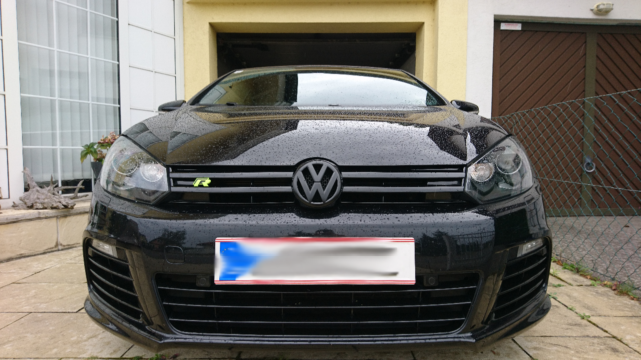

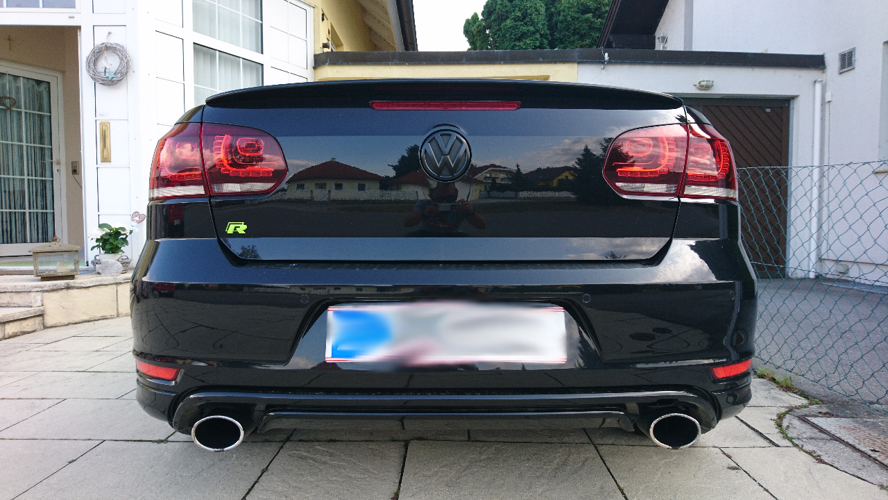

Hab meine am Wochenende vom Lackierer in Matt Schwarz lackieren lassen (um heiße 20 EUR) - und gleichzeitig meine R-Logos mit Sprühfolie bearbeitet (das war eine Arbeit!). Aber das Ergebnis gefällt mir (die Bremssättel sind auch in Toxic Green):

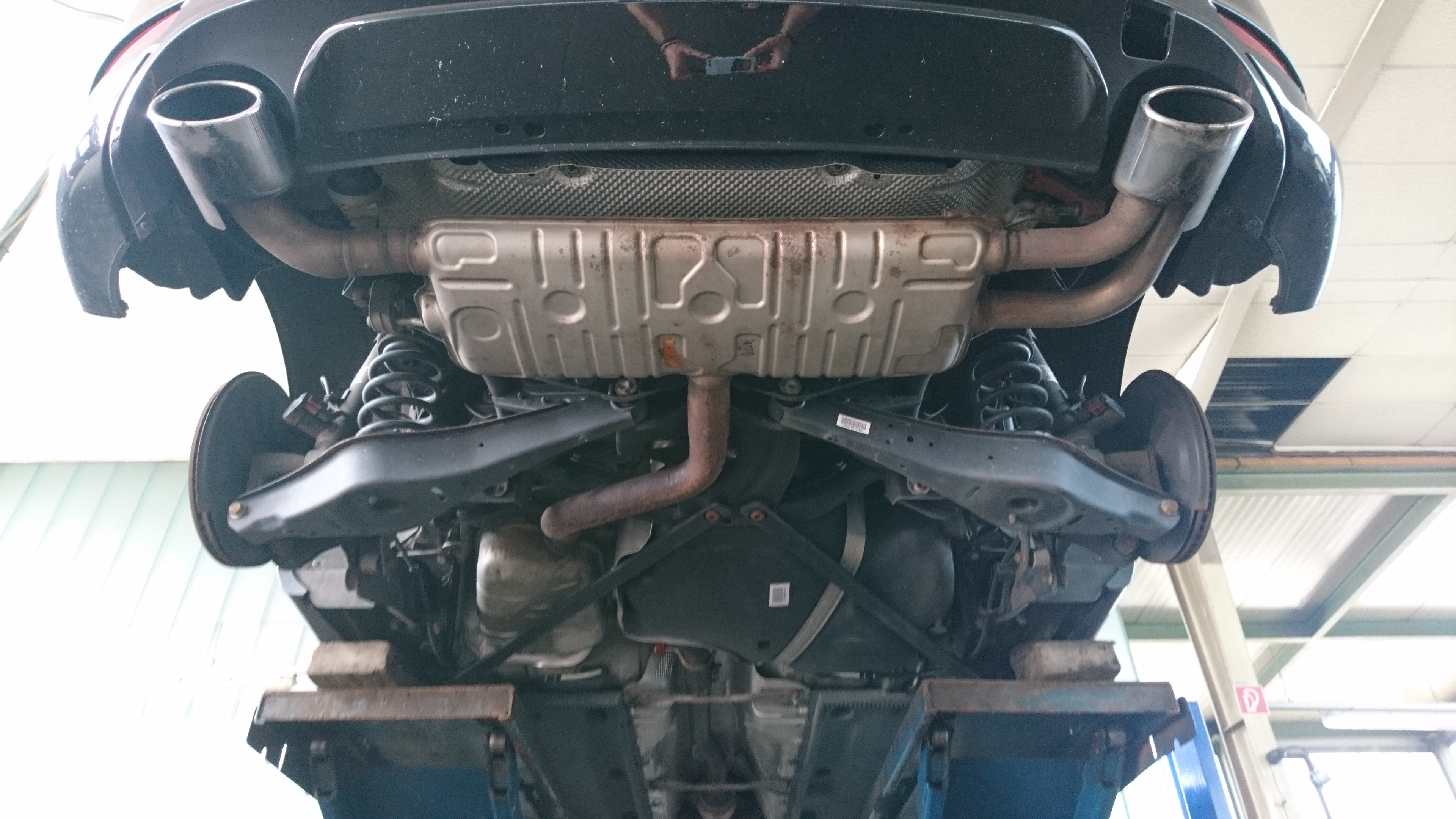

Die Frage interessiert mich Auch - hab viel gegoogelt, aber überall kann man ur den verlöteten 6er R auswählen, nirgends das Cabrio. Ich möchte Auch die mittigen Endrohre haben wie der normale 6R, am Diffusor basteln ist kein Thema, aber wenn die 1500 EUR Anlage dann nicht ans Cabrio passt wäre das Mist..
Hat denn niemand ein 6R Cabrio und hat da eine andere AGA dran?
