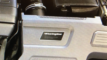

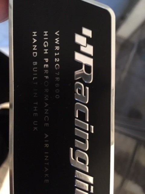

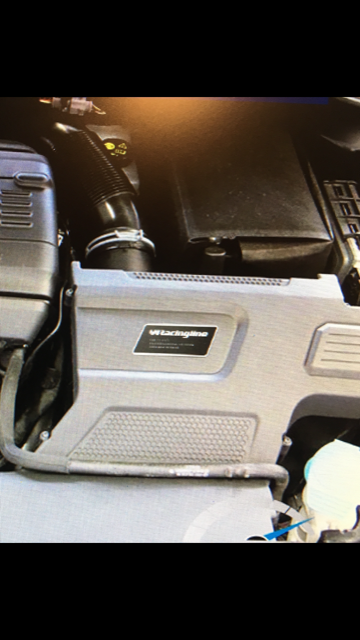

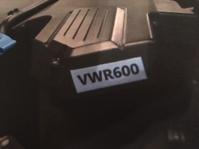

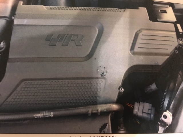

    Weiß von euch jemand, ob es bei der R600 Ansaugung verschiedene Modelle bzw. Modellgenerationen gibt?
    Habe von Turboperformance ein Tüv-Gutachten angefordert, weil mein Vorgänger es nicht mehr hatte....im Tüv-Gutachten steht nur "R600" und das das Schild an der Seite angebracht ist...bei meinem Gehäuse ist ein kleines Metallschildchen "oben drauf" mit der Nummer "VWR12G7R600" (siehe Fotos)
    Weiß jemand ob es da einen Unterschied gibt - möchte die Ansaugung eintragen lassen, und hoffe, dass der Tüv-Prüfer da nicht irgendwie sagt, das passt nicht zusammen...
    Danke für die Infos, falls jemand was weiß...
