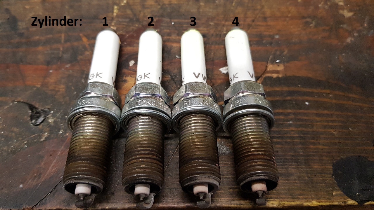

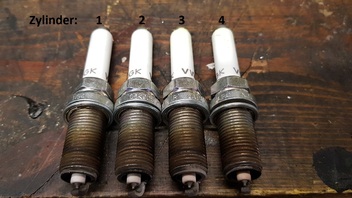

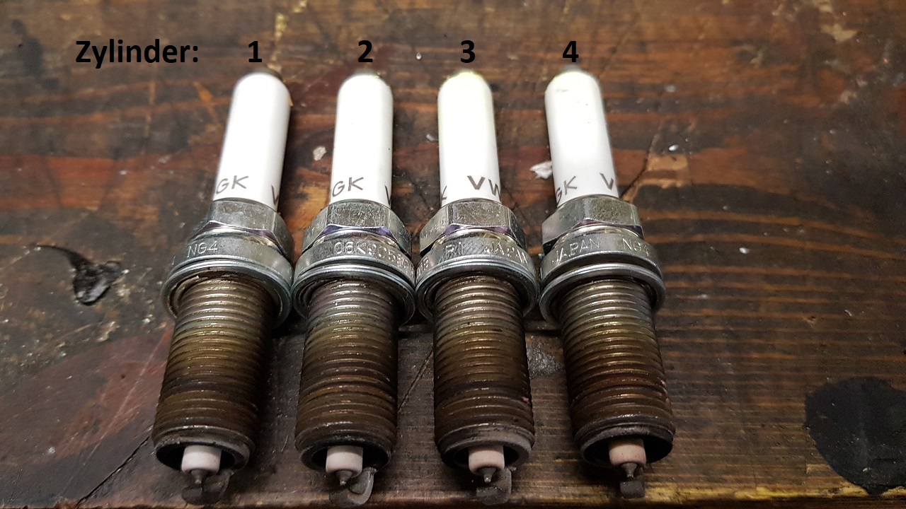

    Hier waren bei genau 30.000km alle Zündkerzen genau gleich fest und ich musste sie alle mit einem kleinen und satten Ruck lösen.
    Evtl. wurde vorher mal an deinem Motor geschraubt, Tuner bzw. Werkstatt bei früheren Beanstandungen ?
    Diese braune Verfärbung war an meinem Spulen auch zu erkennen, aber das waren nur sehr kleine Spuren am Übergang von der Zündkerze zur Gummiisolierung der Spule.
    Ruß war es nicht, sondern die Montagepaste die im Werk aufgetragen wurde und leicht spröde wurde und sich dabei braun verfärbt hatte.
    Jedenfalls war das braune Zeugs klebrig wie die sonst weisse Montagepaste.
    Habe die Spulen mit Bremsenreiniger schön gereinigt und wieder eingebaut.
    Bei dir sieht das aber schon recht viel aus, da müsste ja der Isolator der Zündkerze und der ganze Kerzenschacht auch verschmutzt gewesen sein ?

    Heute auch vorsorglich den ersten ZK-Wechsel bei 30.000km am CJXC durchgeführt.
    Probleme gab es doch tatsächlich mit der Zündkerzen Stecknuss 16 mm von Proxxon (die ohne Magnetring). =O
    Die hat doch tatsächlich nicht in den Zündkerzenschacht gepasst bzw. mit Gewalt bekäme man sie rein, aber eben dann nicht mehr raus :S
    Aussendurchmesser der Proxxon Nuss ist 22 mm, zum Glück hatte ich im Werkzeugkeller noch einen ollen Billig-Stecknusskasten liegen mit einer ZK-Stecknuss mit 21 mm Aussendurchmesser und die hat dann problemlos gepasst.
