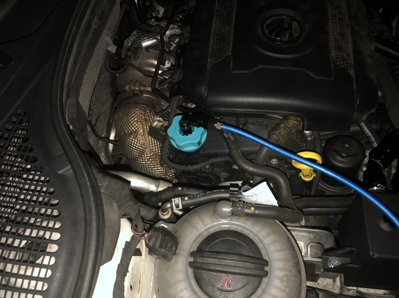

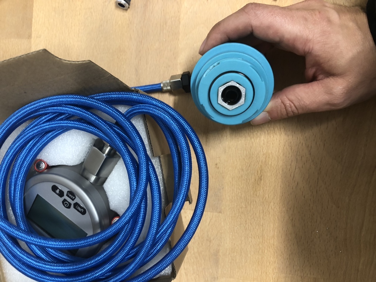

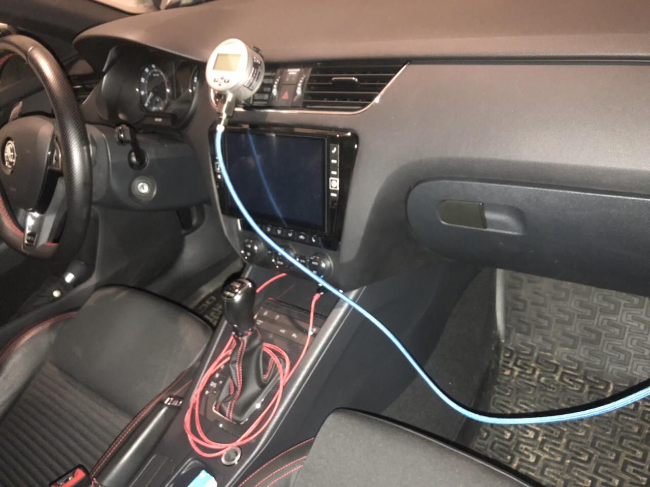

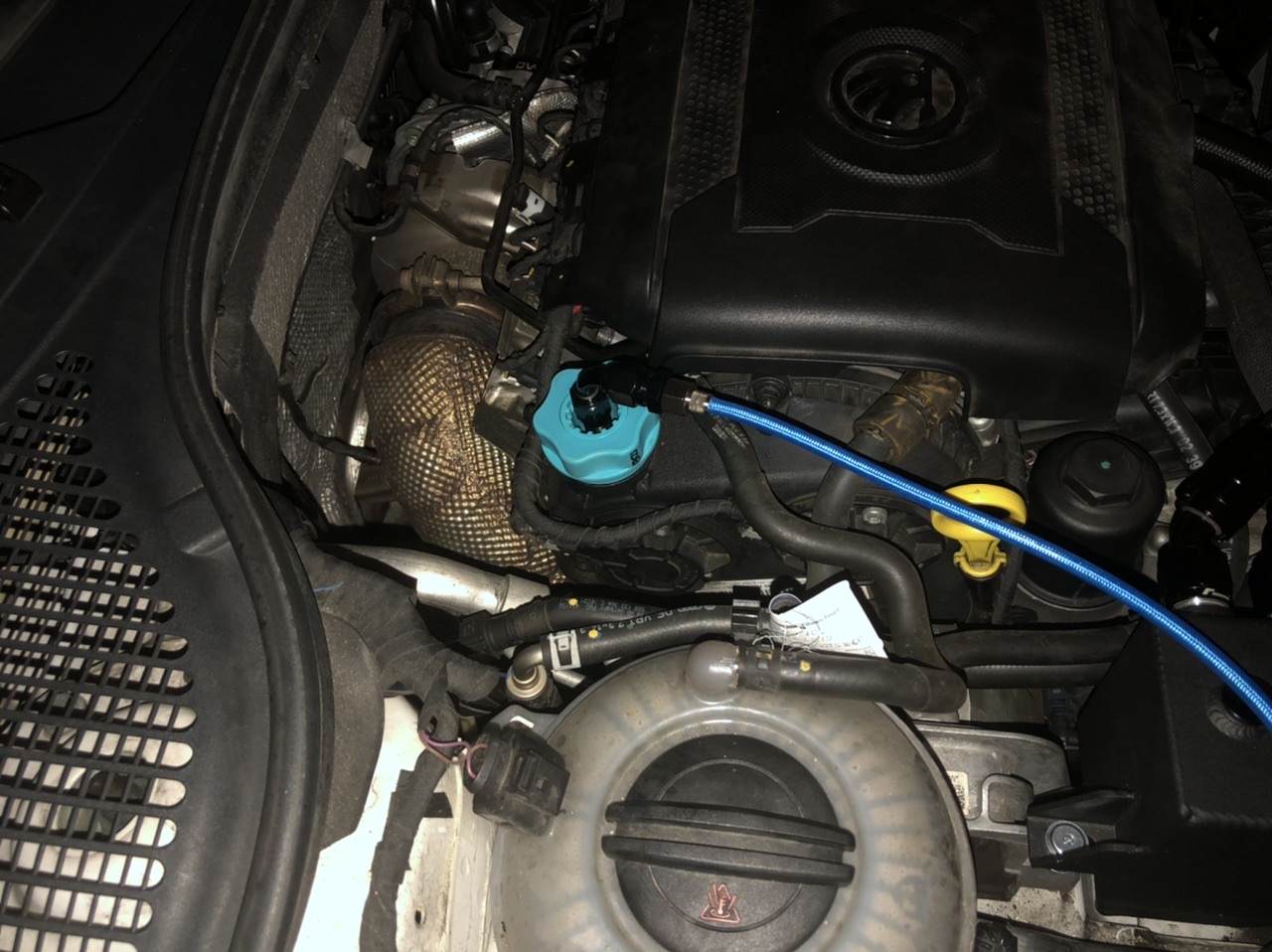

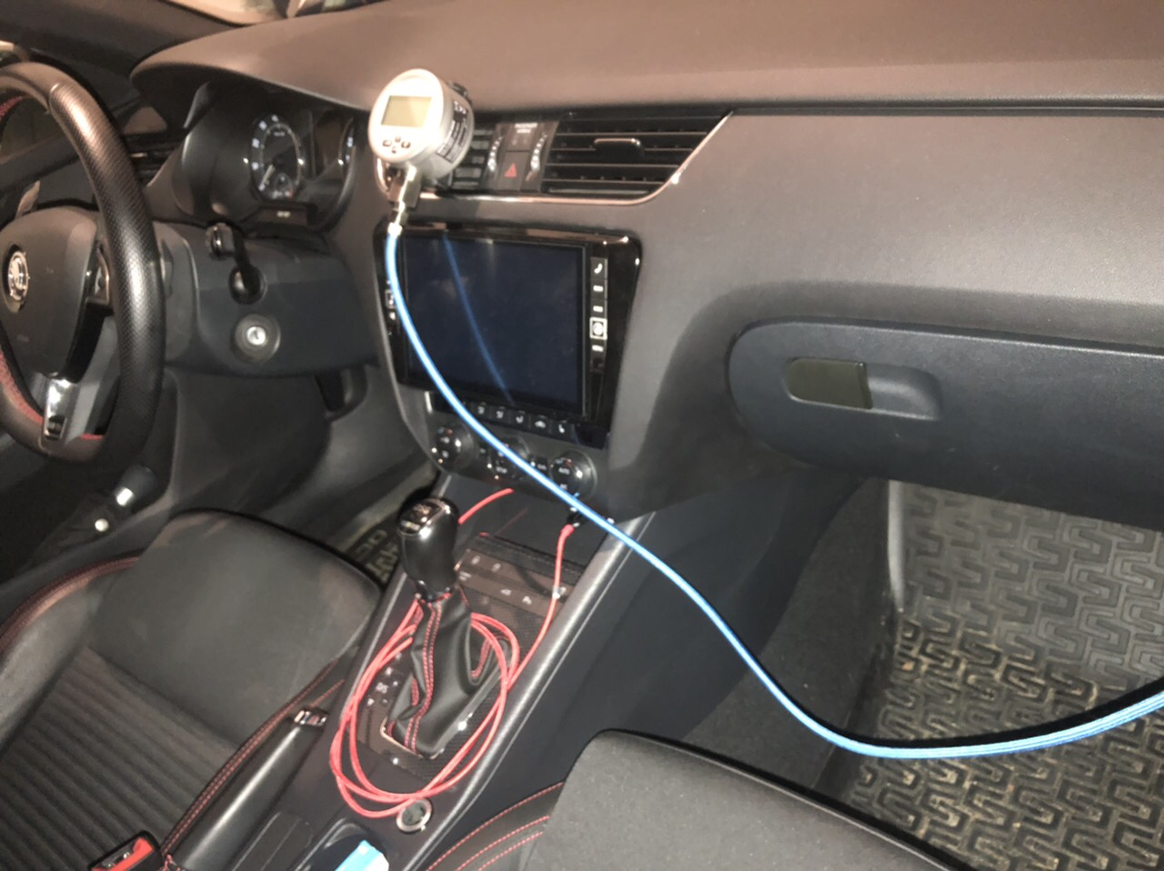

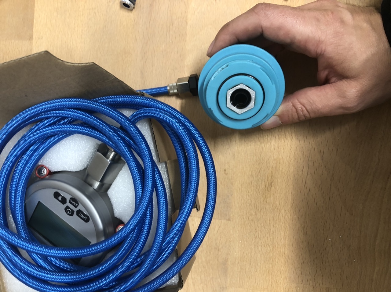

    Mit dem VWR System (und APR hinten dran), hast du im Stand und bei wenig Last 0,0 bar im Kurbelgehäuse. Unter Vollast sinkt dieser auf -0.1 bar ab, da der Turbo dann saugt.
    Um die Frage zu beantworten müsste man mal den Druck messen, denn wenn dieser ins Positive Steigt, wird’s sicherlich schnell kritisch.
    Mal davon abgesehen, das du dann Öl in Umwelt bläst...
    Ich hatte mir ja Adapter für den Öldeckel gebaut und ein Manometer dran gehangen. Sowas in der Art wäre dann sicherlich empfehlenswert, bevor man da große Experimente macht und Riesen Folgekosten.

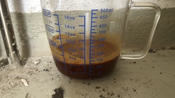

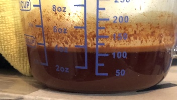

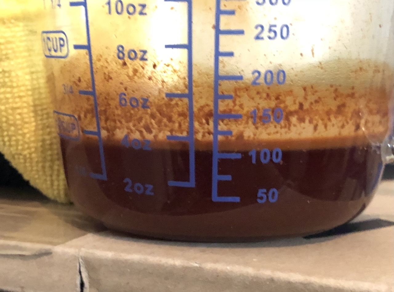

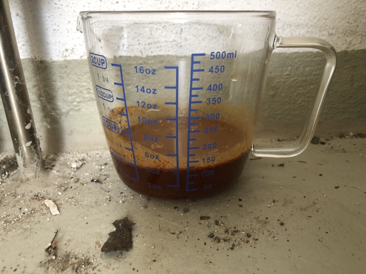

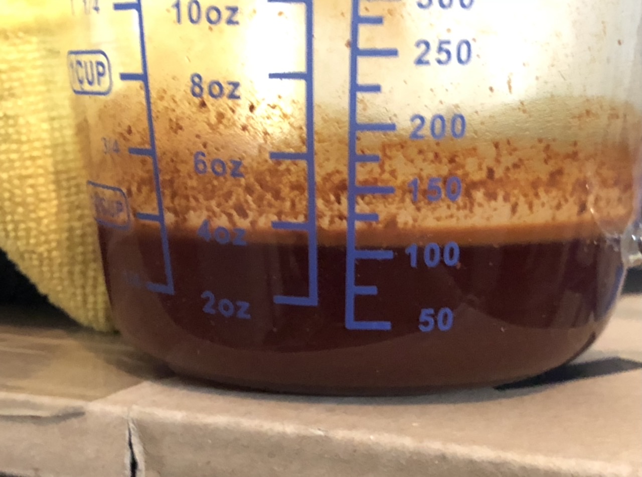

    Was heißt denn, das da bei dir 70/30 Wasser drin ist? Bei mir ist das eher ein bräunlicher Einheitsbrei mit einer schaumartigen Schicht drauf.
    Ich habe mal beim leeren den Inhalt 7 Tage stehen lassen, sodass sich ggf. Öl absetzen kann.
    Frisch gezapft:
    Nach 7 Tagen Reifeprozess:
    Setzt sich da bei deutlich mehr ab oder hast den Kram analysieren lassen?
