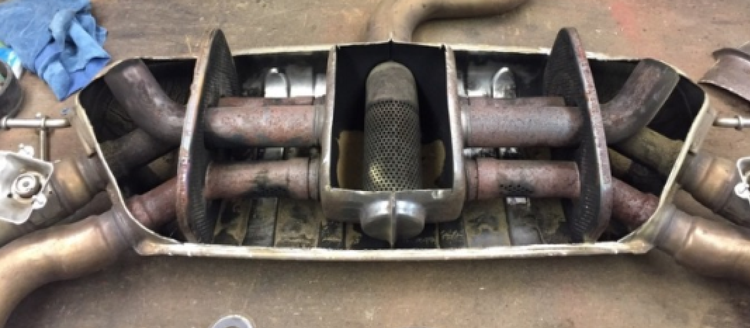

    Bei mir sind die Endtöpfe Serie und ich liebe den Klang der HGP-Anlage. Präsent aber nicht laut und ohne jegliches Dröhnen.
    das ist ja wirklich krass mit Serien-ESD so viel Leistung! Wußte gar nicht, daß der Variant 2 getrennte ESD hat. Wo sind denn da die Klappen verbaut? An dem kurzen Endrohr ist ja gar kein Platz und nichts zu sehen.....
    Beim Zentral-ESD hab ich mich schon gefragt, was HGP da ändert-er macht ja nur den Mittelbereich auf wo der eingesetzte Kasten ist mit dem gelochten Korb wo alles durch muß. Wenn er den Korb einfach nur rausnimmt, würde der definitiv sehr laut.... (Bild ist vom anderen der komplett geöffnet wurde)

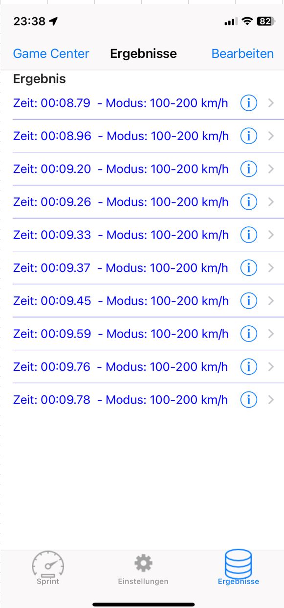

    Ich wollte ursprünglich nur mitteilen, wie toll ich den EA888 Gen.3 finde, der ja ca. 50m schneller als ein RS3 ist. Schon schwach für einen Serien-RS3. Wie ich ja geschrieben habe, muß ich den noch messen, im net werden die alle um die 10 sek. Das paßt ja dann zu meinen Vergleichsfahrten und Zeiten.
    Bartek hat mir übrigens bestätigt, das die APR Software beim S3 eine deutliche Adaption auf kleinste Hardwareänderungen durchführt. Er hatte auch seinerzeit für den S3 einen anderen Softwarestand als für den Golf 7 (APR hat sich wohl was dabei gedacht). Aber wie bereits geschrieben ist mir ein erneuter Prüfstandslauf einfach das Geld nicht wert, des weiteren wird dort nicht der Staudruck und Temp. im Luftsammler generiert wie auf der Straße und bei meinen Änderungen möglich. Wieviel PS das dann jetzt wirklich sind, ist mir auch nicht so wichtig, den Fahrspaß bringt die Beschleunigung.
    Angehängt der screenshot von meiner App, mit der ich gemessen hab, mit 10hz GPS Empfänger von Dual (200E teuer). Die hohen Zeiten sind immer der 1. Lauf (ich hatte alles schon beschrieben). Die dahinter liegenden Details habe ich leider nicht gescreenshottet, die Werte sind mittlerweile leider runter vom Handy (Handywechsel-shit). Ich kann mich aber noch erinnern, daß meine Meßstrecke 6m bergab geht mit einer Korrektur von 0,2%, was dann knapp 2/10tel ausmacht. Also keine Eiger Nordwand runter.

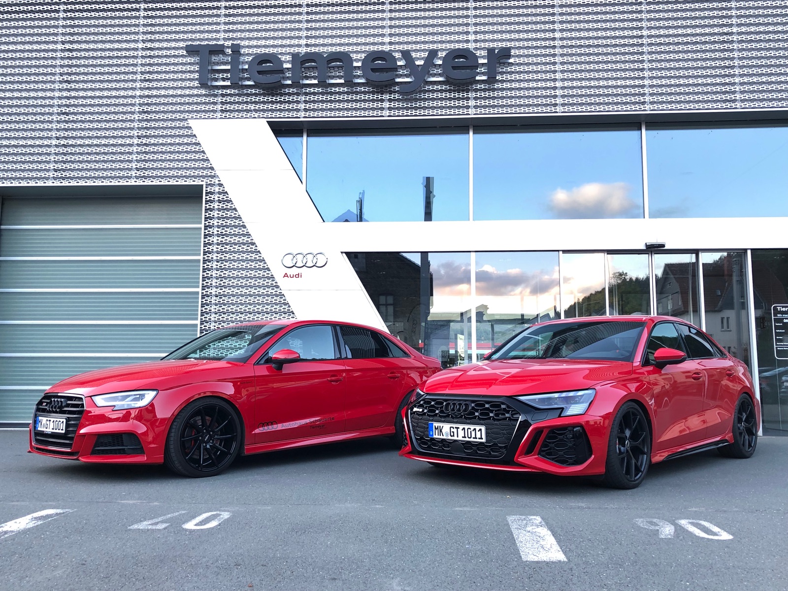

    ich wollte mal kurz ein update geben- hier mittendrin hatte ich schon mal was geschrieben zu meinen Fahrwerten mit meinen Modifikationen (siehe auch Profil).
    Habe seit 3 Monaten noch einen neuen RS3 8Y (290km/h), die ja bekanntlich echte etwas mehr als 400PS und 500Nm haben (daher auch schneller als die 8V). Es wurden schon einige mit ca. 420PS gemessen.
    Also mit Sohnemann S3 8V getunt (Bj.04/18 mit80Tkm) gegen RS3 8Y Serie (4Tkm) gefahren: der S3 ist etwas schneller von 80 auf 250, zieht ca. 50m weg! Es ist fast nicht zu glauben-ohne Downpipe, LLK oder anderer Abgasanlage (nur MSD raus). Und im Gegensatz zum RS3 kein Turboloch (2,1bar Ladedruck, Haltedruck ca. 1,9bar). Schon verrückt was die EA888 Gen3 so schaffen......

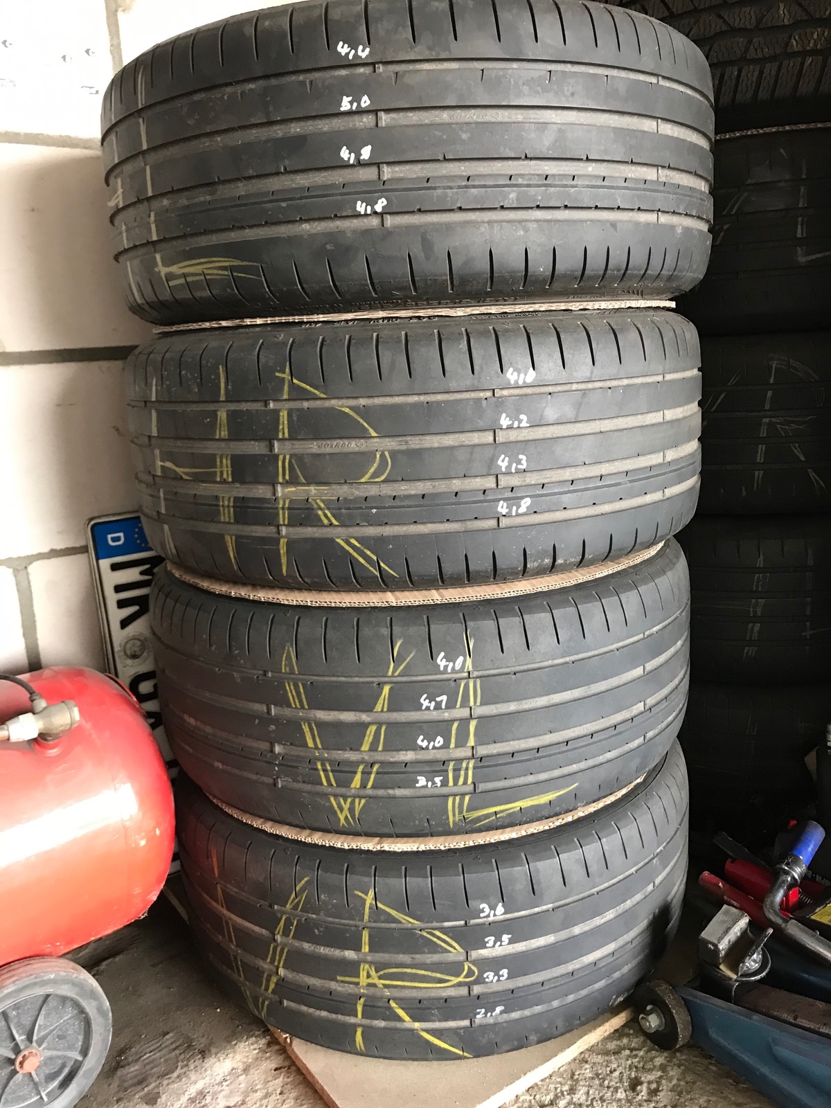

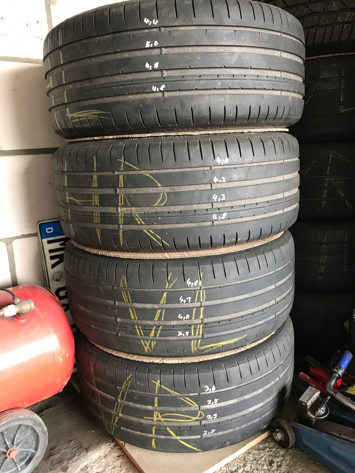

    ..hatte brandneu 0,06° ohne Tieferlegung und irgendwann dann 0,17° durch Eibach-Federn und Setzen von allem, und ich habs so für gut befunden.
    Die 1,4° Sturz vorne bei Höhe von 334mm.
    Jetzt lacht bitte nicht wie ich Spur und Sturz messe!
    Ich hab vor 30 Jahren länger bei einem VLN Kumpel geschraubt. Dort haben wir, wenns genau sein sollte, mit Schnurgerüst gemessen. Also ein Parallelogramm ums Auto gestellt auf 4 Böcken. So mache Ichs heute noch, das relativ häufig, weils mir Spaß macht, am S3 schon mehrere Male. Den Sturz banal mit der Wasserwaage, Radstand mit Bandmaß, Absolutlage der Radaufhängung unterm Auto von Aufnahmepunkten aus. Die Umrechnerei von mm in Grad früher zufuß, heute in excel. Kann eigentlich so immer sehr schöne Reifentragbilder erzeugen oder Fahrverhalten, je nach dem was man will (leider oft sehr kompromissbehaftet).
    Ich hab auch schon viel gelesen und mein Sohn in der Audi Werkstatt (bei uns sind sehr viele S und RS Modelle im Kundenstamm) gesehen, daß es eher anders ist, also aussen blank. Es liegt wohl an meinem Fahrprofil, weil ich mit der Karre die meisten km zur Arbeit fahre und die 1,4° Sturz ihr wesentliches tun. Ausserdem geht beim harten Beschleunigen die Spur etwas auf in den Gummis.
    Foto könnt ihr aufzommen um genauer gucken zu können.
    Oben ist immer Aussenseite.

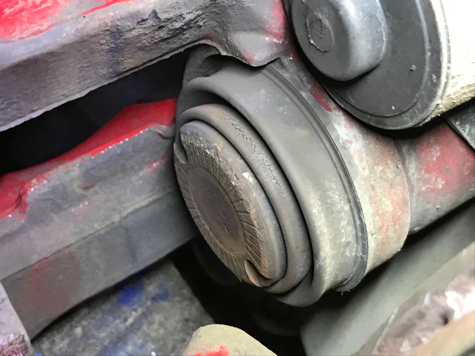

    Sorry, hab gesehen daß ich ein Bild der hinteren Kolbenmanschette gepostet hab-von vorne habe ich wohl kein Bild gemacht. Jedenfalls war sie weggebrutzelt.

    Bez. Luft-bei der shit Konstruktion mit Sattel vorne geht nicht mehr dran, die Schaufeln sind ziemlich groß.

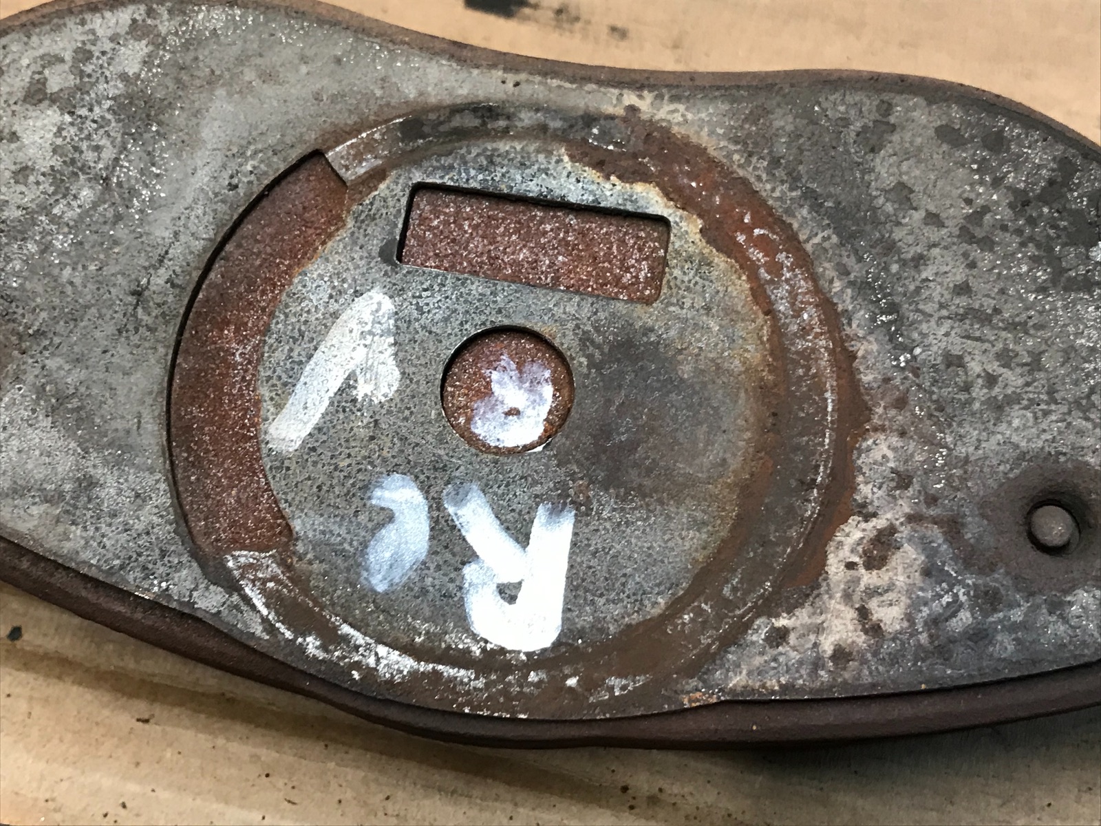

    Ja, die Manschetten der Kolben waren nach GP Kurz hinüber! Aber die Kolben auch. Warum? Die shit Dämpfungsplatten (man muß die Seriendinger auf die Pagid fummeln wegen dem Paßmaß in der Führung) haben auf der (glaube) Auflaufseite eine Aussparung. Dadurch kippt der Kolben bei hoher Last immer da rein. Hatte auf dem Kolben von 6 Rennstreckenbesuchen genau 6 ca. 2mm lange Kratzspuren! Also 2mm Belagverschleiß (pro Seite 1mm) jeweils. Schon witzig und traurig zugleich, als ich das gesehen hab.
    Dieses Jahr hab ich innen aufm Kolben auch die äusseren Dämpfungsplatten verbaut ohne diese dämliche Aussparung-und siehe da, die Bremsen quetschen noch mehr als sonst. Natürlich auch neue Manschetten und Kolben.
