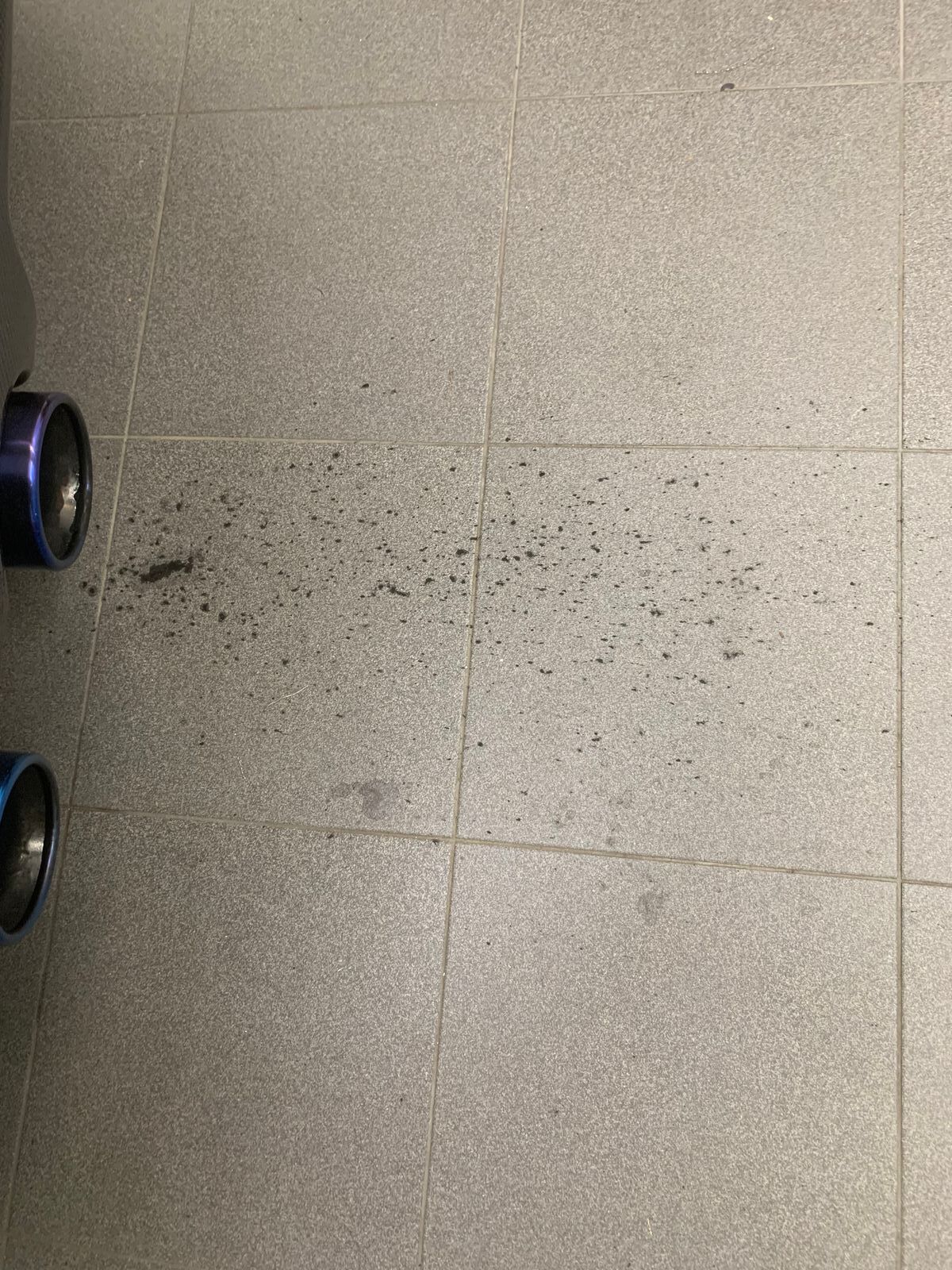

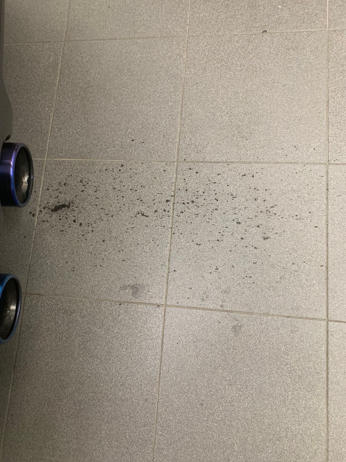

Was man relativ gut sieht, dass der Wagen während des Kaltstarts zu fett läuft. Kerzen sind nach 2 Kaltstartversuchen mehr oder weniger schwarz und er halt auch rußig schwarzes Kondenzwasser aus dem Auspuff
