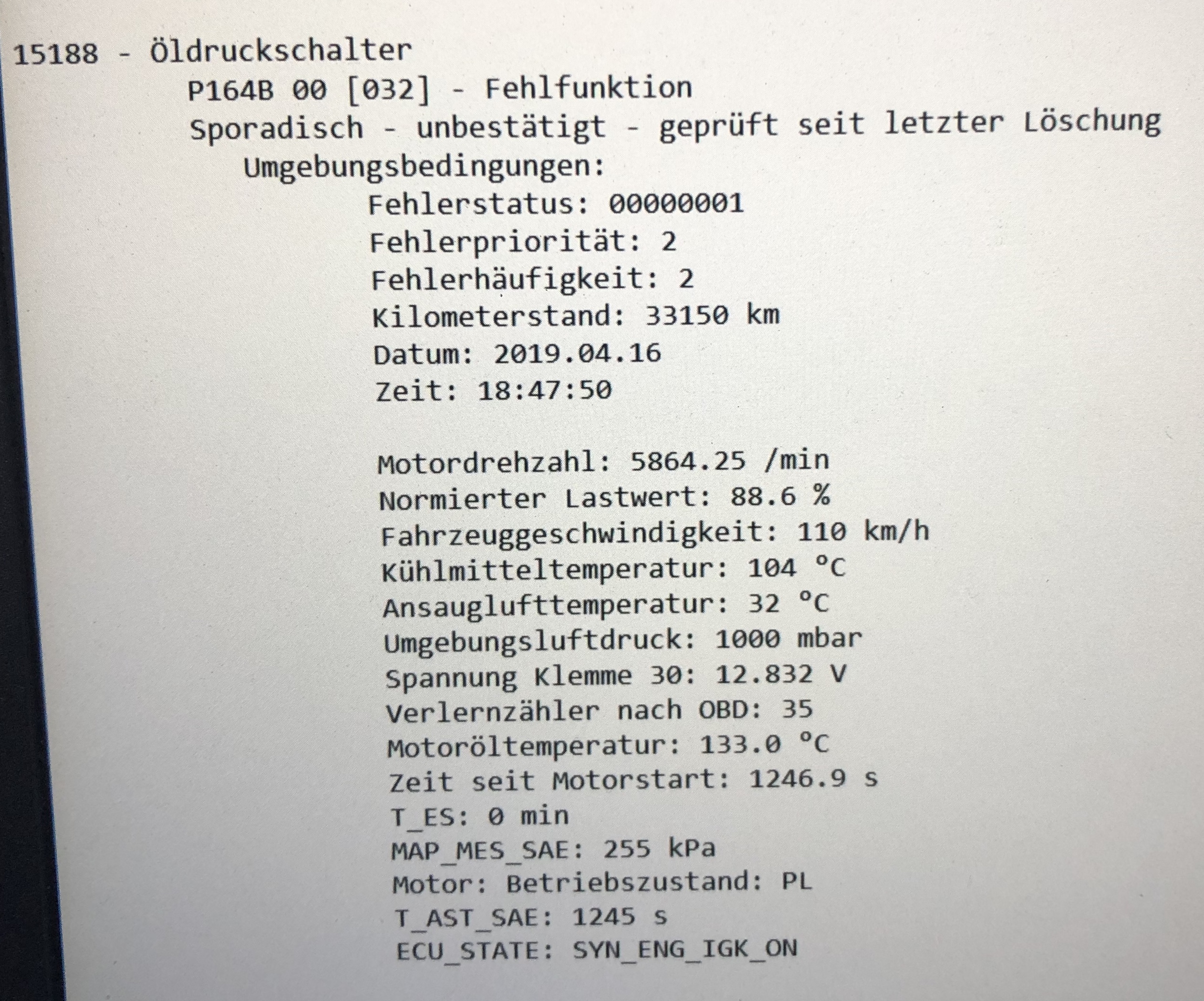

nachdem ich aufgrund eines sporadischen Fehlers des Öldruckschalters auf dem Hockenheimring alle drei Schaltet getauscht habe, habe ich diese gestern Abend gelogged, um zu sehen ob sie korrekt arbeiten.
Dabei habe ich beim Hockdruckschalter ein relativ volatiles Schaltverhalten beobachtet und wollte daher mal fragen ob jemand die genauen Eingangsgrößen für das Öffnen und Schließen der jeweiligen Schalter kennt.
Vorab schon mal vielen Dank.
o.k. ...nur dein Log, da kommen bei mir die Warnlampen hoch. Genau dieser Öldruck Eintrag war bei mir die Vorstufe zum Motorschaden bevor alle ausgestiegen sind.Ergo, ich würde präventiv den unten am Block tauschen (meine ist der 164B00 mit Code 1588) sowie die 2 am Ölfilter (einer davon müsste Niederdruck 164D00 sein). Die Kosten nicht die Welt und dann ist ausgeschlossen, dass die ggf. was haben.
133°C Öltemp...ordentlich :). HHR wie man sieht fast Norm Luftdruckwert bei 100m ü.M.
Hast du mir hier evtl. Teilenummern? Ich vermute zwar fast eher dass der Eintrag durch die Fliehkraft in Kombination mit KGE kam, aber dein Hinweis ist richtig - an den paar Euro solls nicht scheitern.
