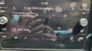

wenn du keine Kabel an den Polen hattest gab es keine Verbindung, also was soll da passieren.
stimmt wollte aber nochmal nachfragen, weil irgendwie muss ja die ganze codierung verloren gegangen sein.
Morgen, mir ist noch eingefallen das ich die Batterie erst verkehert rum eingebaut hatte, hatte mich dann gewundert warum das Minus Kabel nicht an den Pol wollte, das Plus Kabel war allerdings nicht im Pol.
Ensteht da schon ein kurzschluss? kann so die Codierung gelöscht worden sein?

1.
Fahrzeug: Volkswagen Golf R
Jahr: 2017
Karosserietyp: 5-dr hatchback
Motor: DJHA
Kilometerstand: 13803 KM
17 Schalttafeleinsatz
Systembeschreibung: KOMBI
Software-Nummer: 5G1920791
Software-Version: 2180
Hardware-Nummer: 5G1920791
Hardware-Version: 408
ODX-Name: EV_DashBoardVDDMQBAB
ODX-Version: 009052
Lange Codierung: 07AD30182F80000801886B011400000000000000
Fehlercodes:
U111000 - Funktionseinschränkung wegen Kommunikationsstörung
statisch
statisch
2.
Jahr: 2017
Motor: DJHA
4B Multifunktionsmodul
Systembeschreibung: FCM MQB Low
Software-Nummer: 3Q0907338
Software-Version: 0285
Hardware-Nummer: 3Q0907338
Hardware-Version: 001
Seriennummer: 13021710802501
ODX-Name: EV_MultiModulContiVW48X
ODX-Version: 001010
Lange Codierung: 000000050100165201100F01020000000000000000000000000000000000
Fehlercodes:
U112100 - Datenbus fehlende Botschaft
statisch
3.
Jahr: 2017
Motor: DJHA
5F Informationselektronik 1
Systembeschreibung: MU-S-N-ER
Software-Nummer: 3Q0035864B
Software-Version: 0751
Hardware-Nummer: 3Q0035864B
Hardware-Version: 840
ODX-Name: EV_MUStd4CDELP
ODX-Version: 001001
Lange Codierung: 00000000000000000000000000000000000000000000000000
Fehlercodes:
U140000 - Funktionseinschränkung durch Unterspannung
sporadisch
U101300 - Steuergerät nicht codiert
statisch
U101400 - Steuergerät falsch codiert
statisch
Oder wäre 1 und 2 weg wenn die 3 neu codieren? Ich denke mal wenn das Steuergerät nicht codiert ist sind 1 un 2 folgefehler?

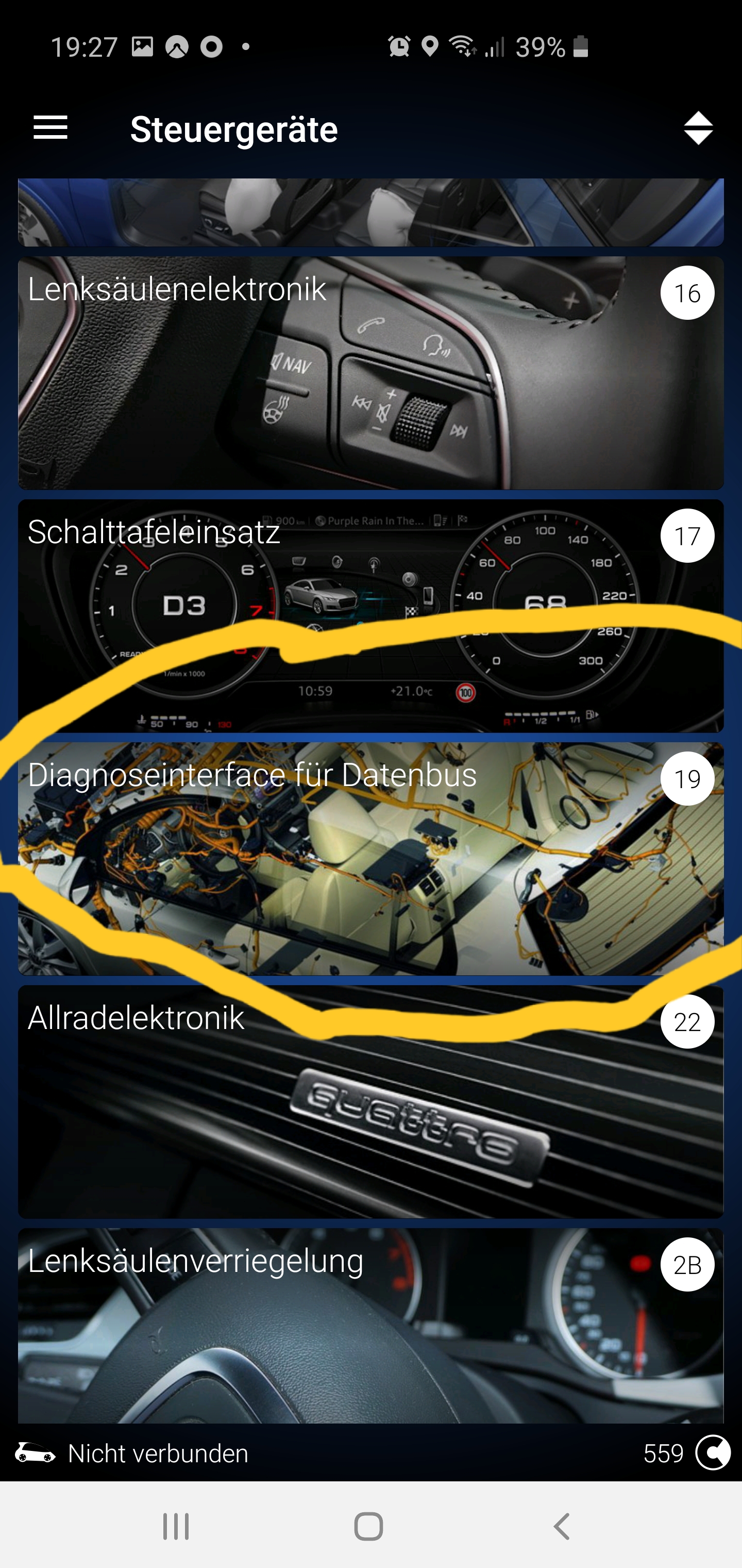

BeitragRE: OBDeleven - Anleitungen, Tipps, Codierungen etcAnlernen einer neuen Batterie via OBDeleven

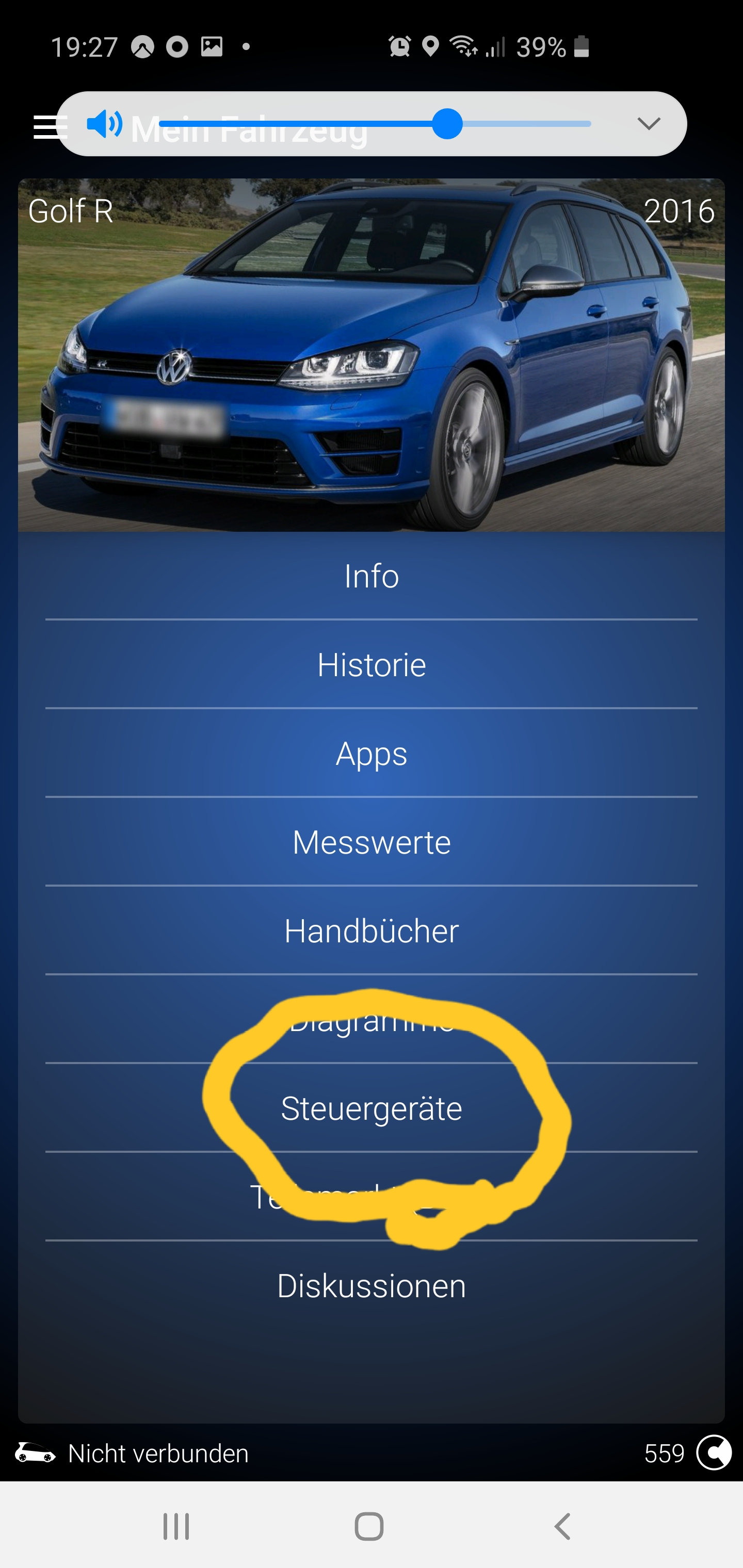

Anleitung per OBDeleven Pro:
Steuergeräte
meinr.com/attachment/29591/
-Gateway (Diagnoseinterface Datenbus) Stg 19

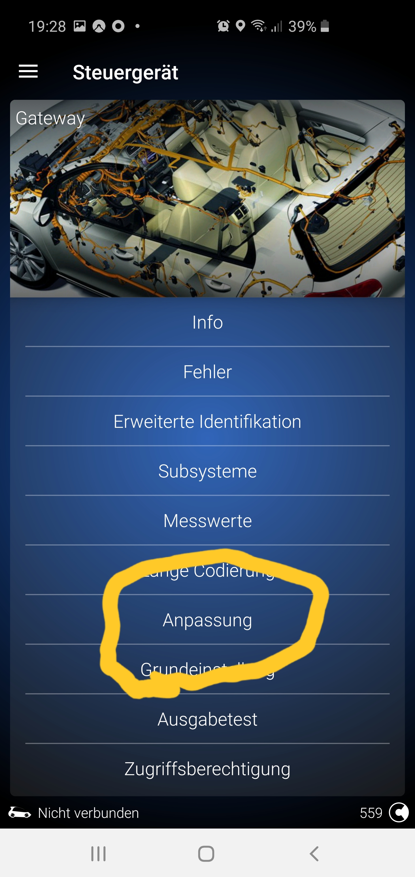

-Anpassung
meinr.com/attachment/29593/

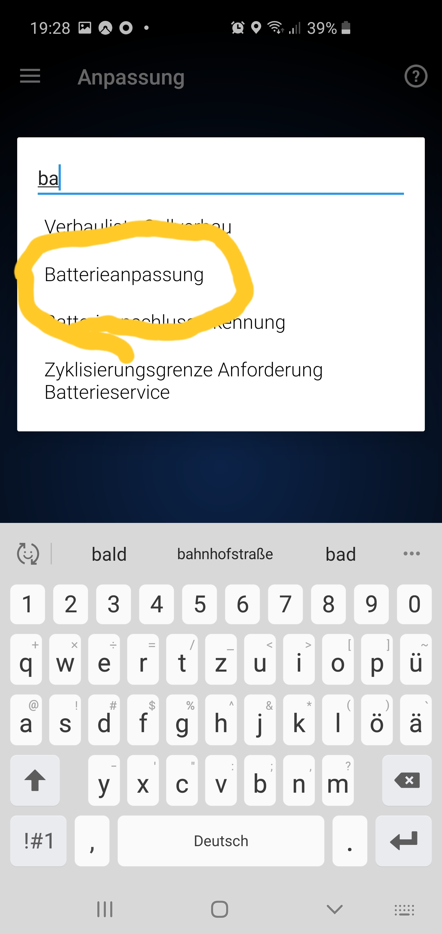

-Batterieanpassung
meinr.com/attachment/29594/
-dort die Daten des Akkus eingeben wie: Batteriekapazität (70Ah), Hersteller (im meinem Fall Moll, also MLA) und die Batterie-
seriennummer: (bei mir 3192701079) Die Seriennummer ist bei der Moll an der Seite in
das schwarze Kunstoff…

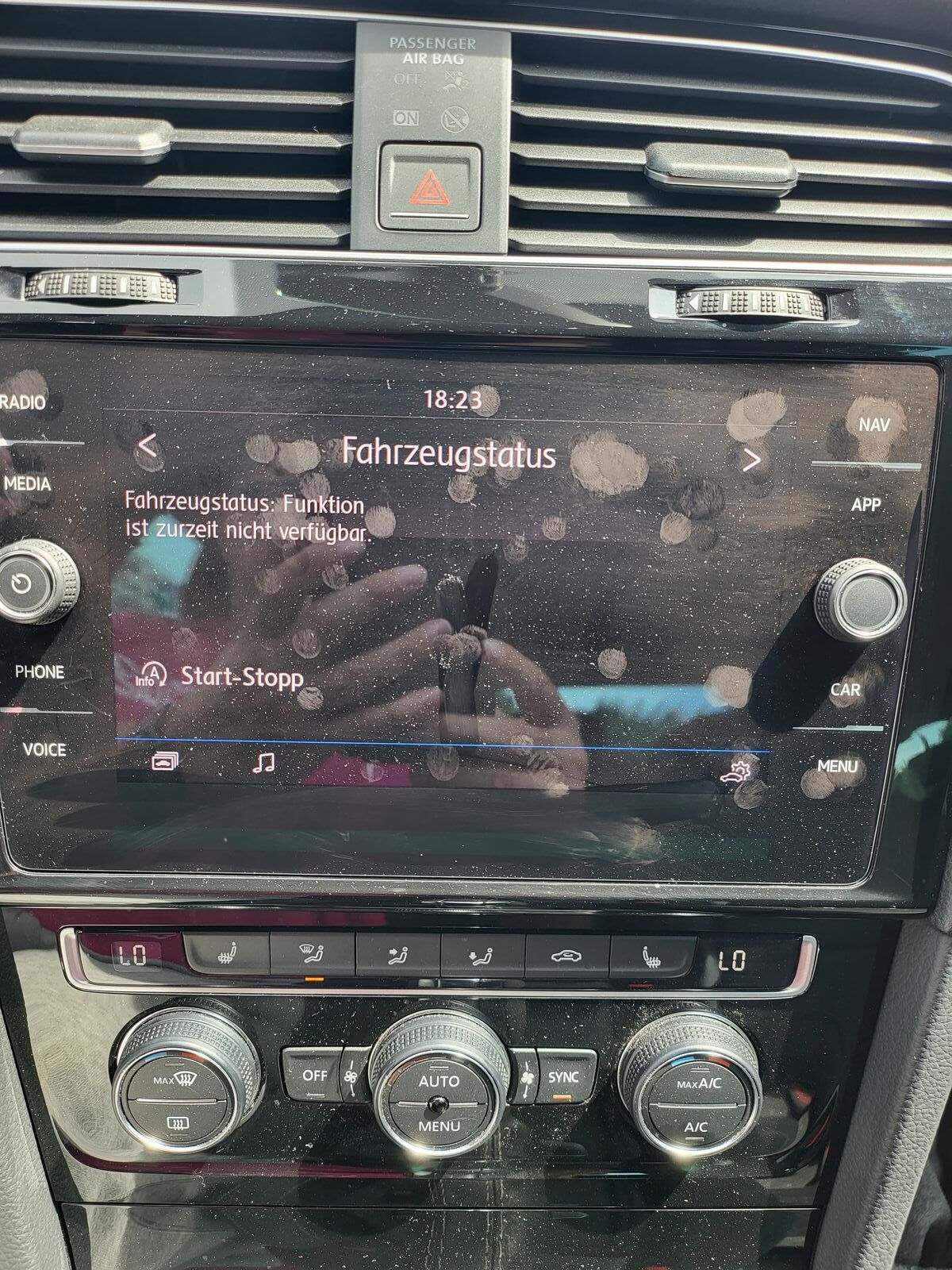

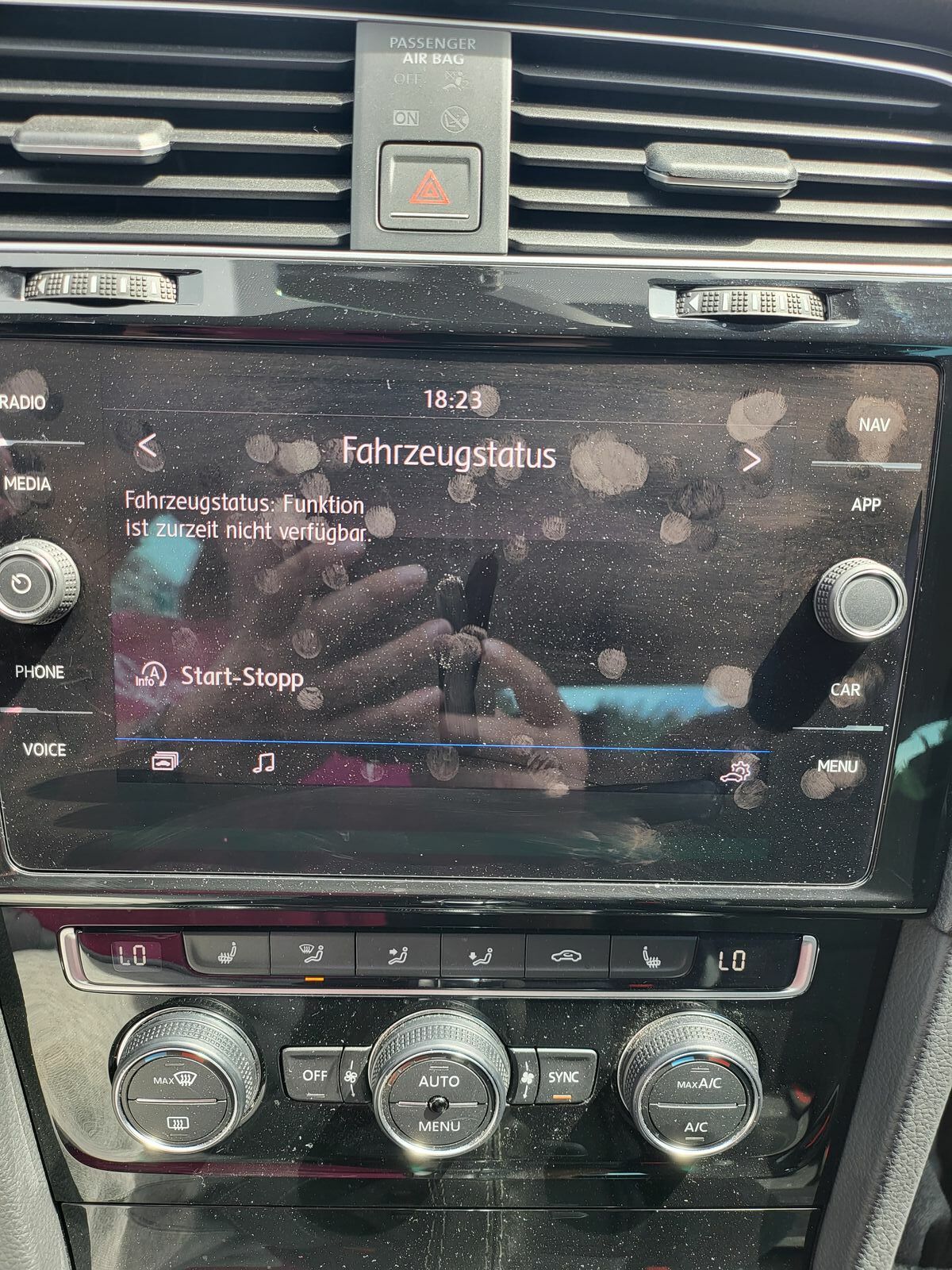

Hier nochmal ein Bild von meinem Radio auch wenns nicht Perfekt ist
Mit VCDS würde ich jetzt ins Steuergeräte Abbild gehen und schauen, ob ggf. die alte Codierung noch irgendwie vorhanden ist.
