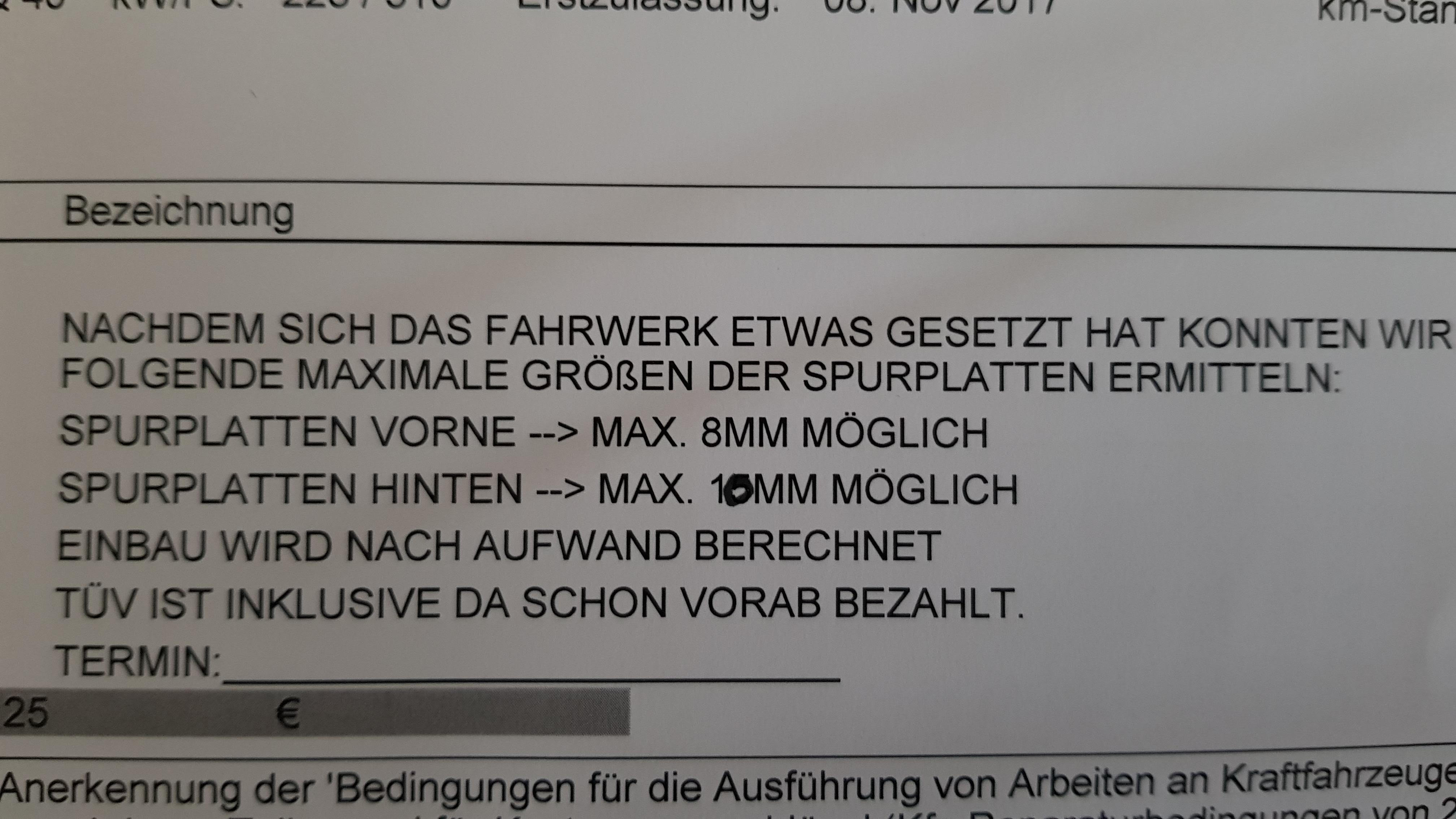

    Es war ja auch alles o.k. bevor die Platten Thematik nach Vorprüfung verbaut wurden.

    Da hier ne schriftliche Zusage zu den Spurplatten vorliegt, würde ich wieder behaupten: Werkstattproblem ;)

    Update Nr. 2...Spoileralarm: Das Bild, welches sich von der Werkstatt abzeichnet wird nicht besser.
    War eben mein Auto abholen. Zuerst wurden mir die besagten Clip-Ons von KW präsentiert...diese Dinger werden unter den serienmäßigen Federwegsbegrenzer, der bereits seitens KW verbaut ist, montiert. Damit liegt der Federwegsbegrenzer einfach höher. Praktisch ist es also einfach ein Federwegsbegrenzer...der allerdings nicht als solcher bezeichnet werden darf :S
    Auf die Nachfrage, wer denn die Einbaukosten der neuen Federn übernimmt bekam ich die Antwort (Zitat): "Kein Ahnung, ist nicht mein Problem". Der Chef der Werkstatt sieht sich nicht in der Verantwortung, da ich das Fahrwerk zwar bei denen habe einbauen lassen (zur Erinnerung: Die Werkstatt ist offizieller KW-Stützpunkt), aber das Fahrwerk damals mitgebracht hatte, da ich es im Internet (sportfahrwerke-billiger bzw. DF Automotive) für knapp 400 € günstiger bekommen habe. Sein Standpunkt ist: "Ich hab dir das nicht verkauft, also ist das auch nicht mein Problem". Ich soll mich doch bitte selber mit KW und DF Automtovie in Verbindung setzen. Ob DF Automotive, KW oder ich ihm die Einbaukosten bezahlen, sei ihm egal. Dabei redete er sich in Rage, wurde laut und ausfällig ggü. den Kollegen beim Online Handel ("Ich hab die Schnauze voll von denen...die machen einem das Geschäft kaputt...die sitzen in einem 12 qm Büro und freuen sich wenn die 50 € an einem Fahrwerksverkauf verdienen...aber ich hab die ganze Halle hier und Personal und blablabla mimimi") geäußert. Es kamen halt die ganzen Online-Handel vs. stationärer Handel Argumente. Was kann ich dafür, wenn es scheinbar effizientere Geschäftsmodelle gibt, die denen dem Endverbraucher deutlich günstigere Preise angeboten werden können?
    Ich erwiderte, dass ich ihn schon in der Pflicht sehe, sich um Mängel zu kümmern. Auch wenn es keine Mängel am Einbau selbst, sondern am eingebauten Material sind. Immerhin ist er doch KW Stützpunkt. Das Geld das ich ihm damals für den Einbau des Fahrwerkst bezahlt habe, sei eine Mischkalkulation aus Verkaufspreis und Einbau gewesen und da ich nicht bei ihm gekauft habe, hätte er quasi Geld draufgelegt und damit keine Lust sich um Probleme zu kümmern.
    Alles im allen eine extrem unprofessionelle Verhaltensweise. Bei KW bekäme er nur noch blöde Antworten und KW wäre der Meinung, dass er als Stützpunkt doch die Einbaukosten selber tragen sollte. Er sei es leid, Zeit in mein Problem zu investieren (meine Mails zu lesen usw.) wenn er es nicht verschuldet hat. Ich bin echt froh wenn die Sache durch ist und ich nie wieder einen Fuß auf deren Gelände setzen muss....
    Also habe ich mich ins Auto gesetzt und nochmal selbst mit KW telefoniert. Leider hatte der Sachbearbeiter, zu dem die Werkstatt früher am Tag Kontakt hatte und der die Federn bereits auf den Weg geschickt hat schon Feierabend und ist erst morgen früh wieder erreichbar. Der KW-Mitarbeiter am Telefon hatten mich auch schon gefragt warum ich bei denen anrufen würde und nicht die Werkstatt selbst...Am Telefon wurde mir allerdings in Aussicht gestellt, dass bei einer Reklamation (die scheinbar vorliegt, sonst hätte man die Federn ja nicht kostenlos rausgeschickt) auch die Lohnkosten der Werkstatt für den Einbau der neuen Federn von KW übernommen werden. Ich werde das morgen früh aber noch mit dem richtigen Sachbearbeiter final klären. Trotzdem komme ich wohl nicht drum herum, nochmal dort hin zu müssen und die neuen Federn dort verbauen zu lassen.
    Sollte sich allerdings rausstellen, dass mit neuen Federn die Problematik mit dem Schleifen in Verbindung mit den Spurplatten noch nicht geklärt ist, geht die Diskussion wieder von vorne los. Ich hab es sogar schwarz auf weiß von der Werkstatt (siehe Anhang), dass 8 mm Platten vorne in Verbindung mit dem Fahrwerk passen würden. Wenn es immer noch schleifen sollte, werde ich darauf bestehen mir die Spurplatten und alle damit verbundenen Kosten zu erstatten! Allerdings habe ich da so meine Zweifel, ob auch die Werkstatt zu dieser Einsicht kommen wird....
    So kurzes Update...habe gerade mit dem Chef telefoniert, der wiederum mit KW telefoniert hat. KW ist die Problematik wohl beim 7R durchaus bekannt. Auf Grund des Mehrgewichts des R braucht man vorne stärkere Federn. Neue Fahrwerke werden direkt mit diesen ausgeliefert. Da meins aber vor dieser Umstellung produziert wurde, habe ich noch die schwächeren Federn drin. Warum das im gestrigen Telefonat mit KW nicht rauskam...kein Ahnung??
    Ist das allgemein bekannt, dass es neue stärkere Federn gibt? Habe davor noch nie davon gelesen.
    KW schickt die neuen stärkeren Federn jetzt kostenlos zu, allerdings muss ich den Einbau und auch die neue Einzelabnahme (da die neuen Federn ein neues Gutachten haben) wieder bezahlen. Ich fahre heute Abend meine Karre wieder abholen...Spurplatte kommen jetzt übergangsweise wieder raus, damit ich fahren kann. Neuer Termin für den Einbau wird vereinbart. Ich frag mich nur, wer dafür haftet, wenn auch die neuen Federn das Problem nicht beheben. Dann sind ja umso mehr Folgekosten entstanden...

    will meinem Ärger hier mal ein wenig Luft machen...habe aktuell folgendes Problem:
    Habe seit ca. 8 Monaten ein KW V3 unter meinem 7R. Bisher war ich super zufrieden. Bisher...
    Zum Sommerreifenwechsel wollte ich Spurplatten verbauen. War vorher auch bei meiner Werkstatt des "Vertrauens" (KW-Stützpunkt), um ausmessen bzw. (aus Erfahrung) abschätzen zu lassen, welche Spurplattengröße noch passen. Es hieß vorne 8 mm und hinten 10 mm ist kein Problem. Gesagt, getan und bei denen bestellt. Habe dort auch gleich den TÜV alles abnehmen lassen (Fahrwerkshöhe etc. wurde nicht verändert, nur Spurplatten drauf...Fahrwerk war vorher top). Wurde alles eingetragen. Soweit so gut.
    Ich hohle mein Auto kurz vor Werkstattschluss am Freitag ab, fahre 500 m und stell fest: Bei jedem Schlagloch, dass über eine Dehnungsfuge/Gullideckel hinausgeht schleift es vorne und bei heftigen Schlaglöchern sogar hinten :cursing: . Selbst nur bei einer Kompression (kein Schlagloch) auf der Autobahn bei 120 kmh dachte ich mir fliegt mein Reifen um die Ohren :!: . Habe deutliche Schleifspuren auf meinen Reifen. Die 12 Uhr Schraube der Radhausabdeckung ist wahrscheinlich die Problemstelle.
    Kurz zu meine Setup: KW V3, RMK VA 325/HA 335, Pretorias 8J19 ET 50 mit 235/35 Pirelli P Zeros, H&R Platten VA 8 / HA 10.
    Ich bin also heute morgen wieder zurück zur besagten Werkstatt: Erstmal wurde natürlich alles abgestritten. "Bei Probefahrt alles i.O./unser TÜV Prüfe ist sehr streng und würde sowas niemals durchgehen lassen usw." :thumbdown: . Dann mit dem Chef gemeinsam eine Probefahrt gemacht und es dauerte keine 50 m und der Karren setzt auf dem Reifen auf :D . Er sucht den Schuldigen bei KW und meint die "Federn seien zu weich" :S ...Dennoch ruft er bei KW an und lässt sich irgendwelche "Clip-Ons" von KW andrehen, die jetzt an die Werkstatt verschickt wurden. Er selbst hat glaube ich aber auch nicht verstanden was das genau sein soll ?( . "Irgendwas was man am Dämpfer für die Abstreifergummi anclipst"...meine Nachfrage ob er eine Federwegsbegrenzung meint wurde verneint.
    Ich wüsste nicht was die vorgeschlagene Lösung sein soll, wenn nicht eine Federwegsbegrenzung (sowas hier). Oder gibt es noch was anderes zum anclipsen? :?: Eine Federwegsbegrenzung würde in meinen Augen keinen Sinn machen, weil der Dämpfer damit einfach früher "auf Block" durchschlägt. Das verhindert zwar, dass bei einem Schlagloch das Radhaus auf den Reifen aufsetzt, dafür aber die gesamte Energie in den Dämpfer und die Karosse übertragen wird. Eine Bodenwelle in einer Kurve würde dann dazu führen, dass der Wagen verspringt. Sowas kann bei einem hochwertigen Fahrwerk wie dem V3 nicht Sinn der Sache sein.
    Eine Bearbeitung des Radhauses will ich auch ausschließen. Ich weiß, dass man die 12-Uhr Schraube rausmachen könnte und die Radhausverkleidung thermisch behandeln und hinters Blech drücken kann. Da sowas aber eher in die Schublade "Bastelei" einzuordnen ist, will ich das ausschließen.
    Andere Möglichkeit wäre vorne 5 mm höher zu machen. Könnte ich zwar mit leben, aber so tief ist der ja momentan eigentlich gar nicht. Zudem schlägt der Wagen ja sogar bei größeren Bodenwelle auf die Hinterreifen auf...und da hab ich eine RMK-Höhe von 335 (was mMn alles andere als super tief ist).
    Verbleibende Möglichkeit ist also, die Spurplatten wieder rauszuschmeißen. Wäre für mich okay. Allerdings sind mir jetzt schon Kosten für die Spurplatten, "den Einbau" und die Einzelabnahme beim TÜV von ca. 270 € entstanden. Ich seh die Schuld bei der Werkstatt, da die mir gesagt haben, dass die Platten ohne Probleme passen und ich darauf vertraut habe. Zudem hätte DIE die Problematik bei der Probefahrt VOR der TÜV Abnahme bemerken müssen, sodass mir garnicht die Einzelabnahme-Kosten entstanden wären. Der TÜV hätte es eigentlich auch nicht abnehmen dürfen.
    Was haltet ihr von der ganzen Sachen? :?: Welche Lösung ist die sinnvollste? :?: Ist das normal das es bei meinem Setup und Einstellungen schon zum Schleifen kommt? :?: Mich wunderst ehrlich gesagt, da es ja alles andere als ein "extremes" Setup ist.
