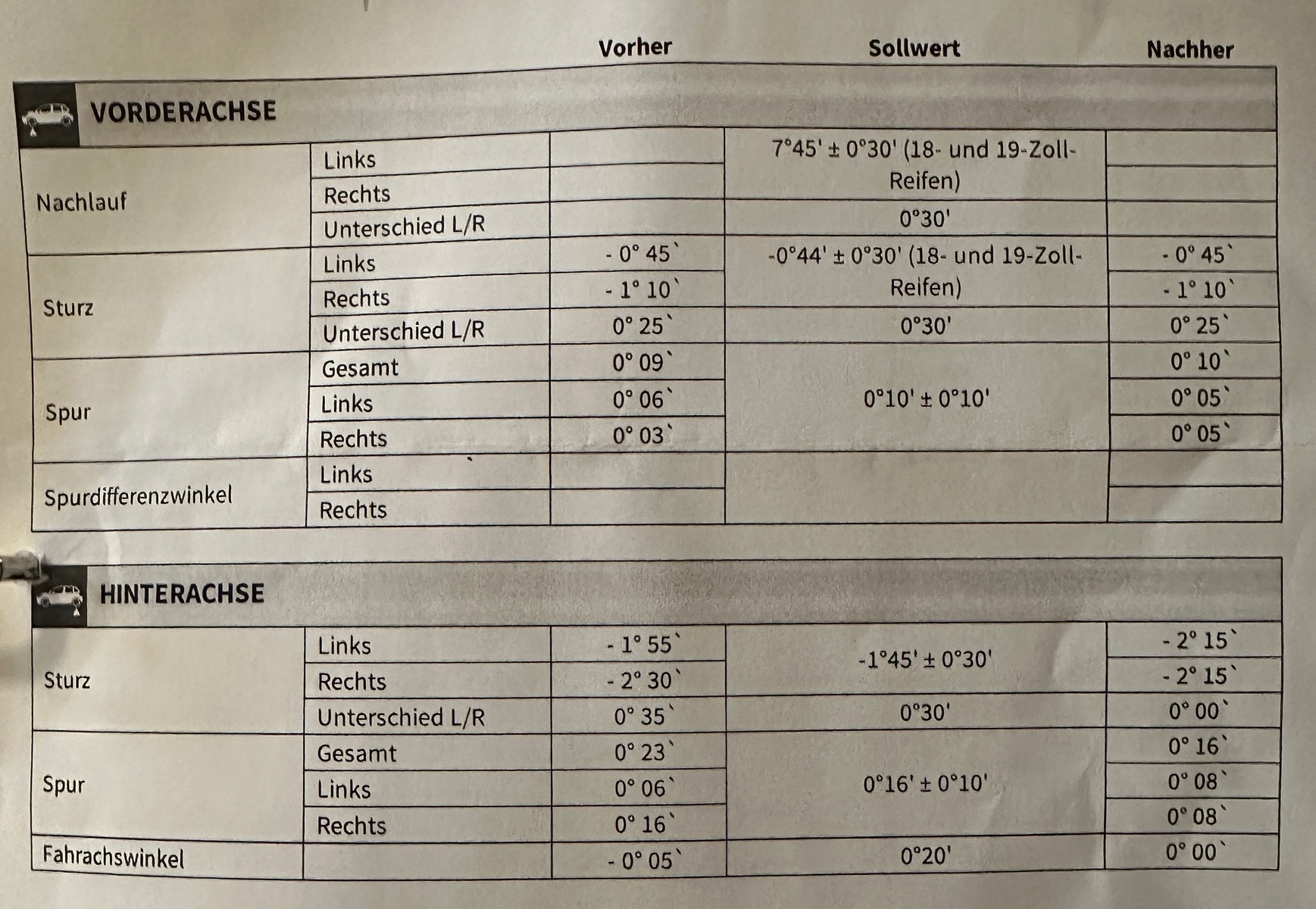

Gibt es einen bestimmten Grund, warum du HA -2.15° Sturz fährst?
Das unterstützt die Untersteuerungsneigung der VA.
VA würde ich auf 0.03 Spur = gesamt 0.06
HA Sturz -1.45, Spur 0.06 = gesamt 0.12
Ne gibt keinen bestimmten Grund.
Ich habe da immer auf die Werkstatt vertraut aber noch ein Grund das Auto woanders mal vernünftig einstellen zu lassen 🙄😏

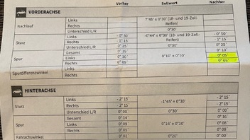

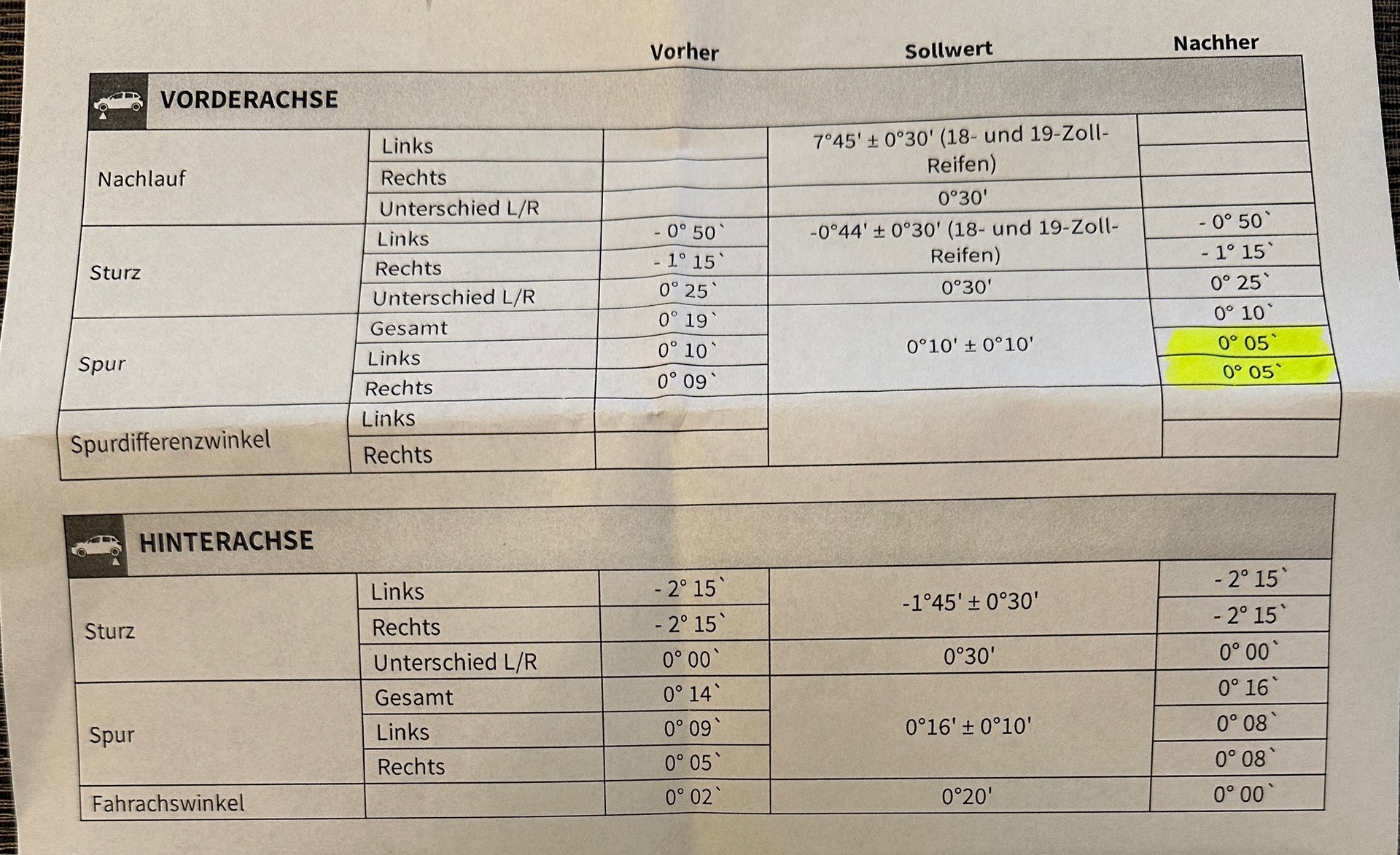

ich melde mich erneut mit dem leidigen Thema wonach immer noch keine Ruhe habe.
Ich war heute erneut bei meiner Werkstatt zur Nachbesserung wo erneut die Spur eingestellt wurde.
Fazit ist das mein R Variant immer noch auf der Bahn deutlich nach rechts zieht und ich immer korrigieren muss.
Nach Rückfrage was den Nachlauf betrifft und wieso dieser nicht im Protokoll aufgelistet ist, meinte der Chef das man den beim Golf nicht einstellen kann und es wenn Standardwerte sind. Ich habe das Lenkrad selber vor Ort mittig ausgerichtet aber trotzdem besteht das Problem.
Als ich dann erwähnt hatte ob man den Aggregateträger mal vernünftig ausmessen könnte meinte der Chef, dass man dafür die Vorderachse ablassen müsste um den Träger neu zu ermitteln und dafür werden 5-6 Stunden eingeplant.
Des Weiteren meinte er wenn es auf der Rückfahrt nicht behoben ist dann müssen wir einen neuen Termin vereinbaren und der Mechaniker müsste dann die markierten Spurwerte ein wenig abändern zB. Statt Links/Rechts 0,5 auf zB. Rechts 0,8 und Links 0,4.
Leute mal im Ernst das kann doch nicht die Lösung sein?
Gebe da qili3001 recht ich muss mir einen Tuner suchen der direkt den Aggregateträger anpasst.

Ich hatte vor einigen Monaten ein ähnliches Problem. Ich hatte bei mir allerdings MK6 alle Achsteile einmal neu gemacht, hatte demzufolge auch die Hilfsrahmen runter. Hinten ist das weniger ein Problem, wenn man den etwas schief wieder anschraubt, da hinten keine direkte Lenkung im Spiel ist. Man hat im schlimmsten Fall einen Achsversatz, den man allerdings auch zentrieren kann und sollte. Spur und Sturz kann man hinten direkt einstellen.
Vorne hingegen kann man jedoch erstmal nur die Spur direkt einstellen, allerdings kann man auch Sturz und Nachlauf indirekt einstellen, indem man den Hilfsrahmen vorne ausrichtet. Gerade ein falscher Nachlauf vorne wirkt sich negativ auf Lenk u.- Fahrverhalten aus, da der Nachlauf mehr oder weniger direkt ins Lenk u.- Fahrverhalten eingreift. Selbst wenn das Lenkrad bei der Achsvermessung gerade steht, steht es dann beim Fahren schief und das Fahrzeug zieht nach links oder rechts.
Viele machen sich leider nicht die Mühe mit dem Ausrichten des Hilfsrahmens bzw. wissen das auch nicht.
Bei mir machte die erste Werkstatt auch nur eine Standardeinstellung, auch nach dem Nachbessern wo sie nix fanden zog das Fahrzeug immer noch nach rechts und das Lenkrad stand schief und ich musste beim Fahren korrigieren.
Die zweite Werkstatt hat dann den Nachlauf korrigiert und dann war das komplett weg. Die Nachlaufwerte sehe ich auf Deinem Protokoll leider garnicht.
War das im übrigen schon so bevor du das Fahrwerk einstellen lassen hast oder kam das nach den Einstellarbeiten? Wurde es nur eingestellt oder auch vorher eingebaut? Höhe ist per Achse links/rechts gleich eingestellt?
Kann natürlich auch sein das die Achsvermessung selber nicht stimmt. Wenn man da beim Einmessen des Fahrzeuges schon was falsch macht, hilft es auch nicht das alle Werte grün sind. Dann fährt das trotzdem nicht korrekt.
Lenkwinkelsensor neu kalibrieren würde ich ausschließen. Solange man das Lenkgetriebe nicht ausbaut oder das Lenkrad selber in einer anderen Position anbaut weiss der Sensor wo die Geradeausstellung ist sowie maximaler Lenkwinkel links/rechts. Man kann im Leerlauf im Stillstand mal das Lenkrad bis zu Lenkanschlag je nach links/rechts drehen. Dann sind die Werte im Grunde auch auf Null. Macht man auch, wenn man die Batterie ab hatte.
Die Aussage von der Werkstatt da ist auf jeden Fall nicht akzeptabel. Einen Golf R bekommt man auch jeden Fall mit Tieferlegung so eingestellt das da nix zieht und eiert. Das hat auch nix damit zu tun, dass das eine R ist. Ein GTI oder TDI stellt man genauso ein.
Schau mal in den allerersten Beitrag hier und das Protokoll dazu. Da ist auch der Nachlauf mal überhaupt nicht OK. Ein Sturz der nicht 100% stimmt macht sich eher in der Kurve bemerkbar oder am Reifenverschleiß. Der Sturz muss schon extrem falsch sein auf einer Seite das man das beim geradeaus Fahren merkt. Wenn man im übrigen den Nachlauf korrekt einstellt, ergibt sich zu meist auch der Sturz. Problem ist ja das bei einem falschen Nachlauf der Hilfsrahmen vorne verdreht ist. So gesehen steht das eine Rad dann etwas weiter hinten oder vorne im Radhaus und das passt dann eben nicht zum vertikale Winkel der Federbeins in Fahrtrichtung in Bezug auf den Winkel des Lenkgetriebes und dann zieht es nach links oder rechts. Da hilft es auch nicht nur die Spur einzustellen.

Nabend zusammen,
ich bräuchte dringend mal eure Hilfe und Rat.
Ich habe in einer Werkstatt die ich jetzt nicht nennen möchte mein Gewindefahrwerk einstellen lassen und anschließend eine Achsvermessung durchgeführt.
Das Problem ist, dass das Auto bei geradeaus Fahrten immer nach rechts zieht und wenn ich es korrigiere das Lenkrad nicht mittig steht sonder deutlich links steht.
Es ist einfach unfassbar nervig da man immer gegenlenken muss und dann nach das Lenkrad schief steht.
Die Werkstatt meinte, dass könnte man nicht besser korrigieren da man bei der VA am R den Sturz nicht mehr verstellen kann.
Bitte schaut euch mal die Werte an und gebt mir einen Tipp.
