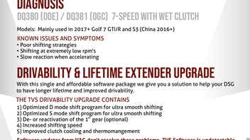

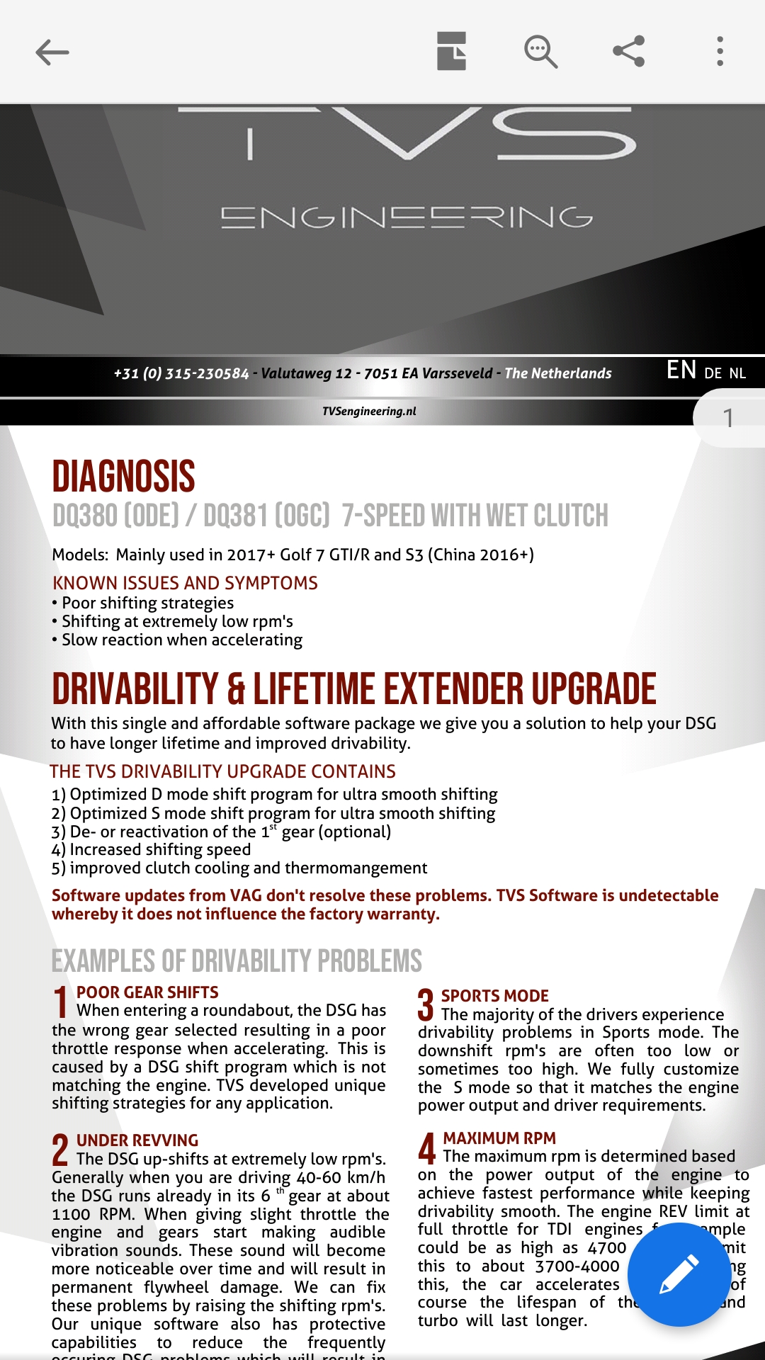

vorallem das dq200 hat eine so dermaßen schlecht programmierte Software, das es dir dadurch kupplung und mechatronik schrottet. das dq200 wäre ansonsten ein top getriebe. aufgrund der vielen schäden hat es dadurch aber den ruf, nichts auszuhalten. ich selbst hab das dq200 mit über 450nm maltretiert und es hält sehr wohl, wenn eben eine ordentliche Software drauf ist.
falscher kupplungsdruck, ruppiges schalten, schleifen der kupplung (vorallem von gang 1 in gang 2), schlechtes schaltverhalten und vieles mehr: am ende kommen dadurch die kupplung und mechatronik schäden dabei raus.nicht ganz so extrem ist es dann bei den dq250, dq381, dq500 usw... die Software ist zwar auch da grottig, aber zum Glück etwas besser als beim dq200. dennoch gibt es genügend gründe eine gute dsg Software drauf zu machen. ein dsg aus dem vw konzern würde ich z.b. niemals serie fahren. ich meine jetzt keine explizite Leistungssteigerung, sondern lediglich die Ausbesserung der oem Fehler.
im Anhang noch ne kurze Übersicht was beim dq381, um das es ja hier geht, in der Software nicht passt.
