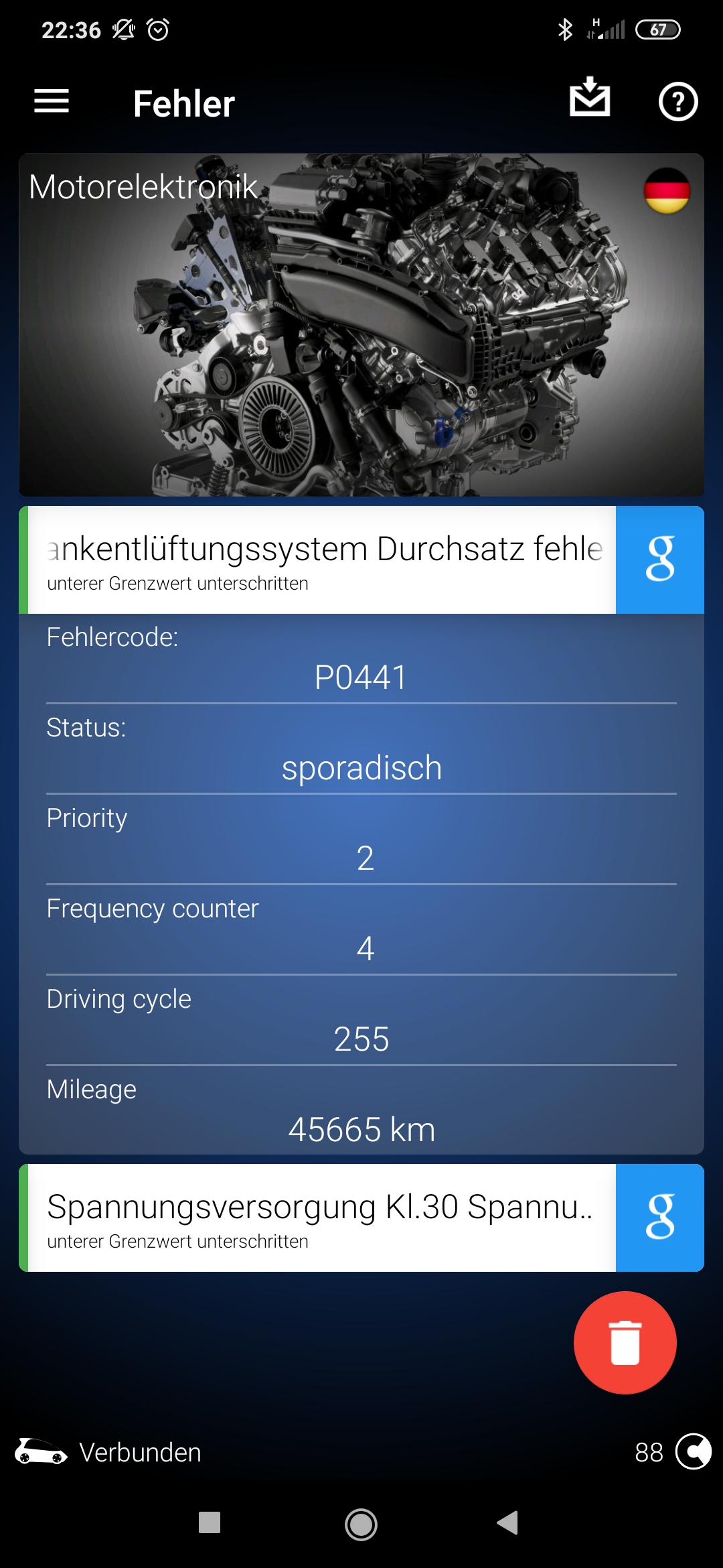

Tankentlüftung ist das N80 Magnetventil/ Taktventil oder auch Undichtigkeiten an den Schlauch Verbindungen bzw. keine Durchluft möglich. Wenn das alles o.k. wäre kann es noch der Aktivkohlefilter sein..
Spannung kann passieren das der Fehler drin ist weil du mal die Batterie abgeklemmt hast oder Batterie defekt oder auch Lima defekt oder fehlende Masse.ok danke erstmal, aber wen da nun das Ventil kaputt ist oder auch was anderes und er Falschluft saugt oder was weiß ich , kann das sein das die Leistung Variiert, da er zu mager läuft ?

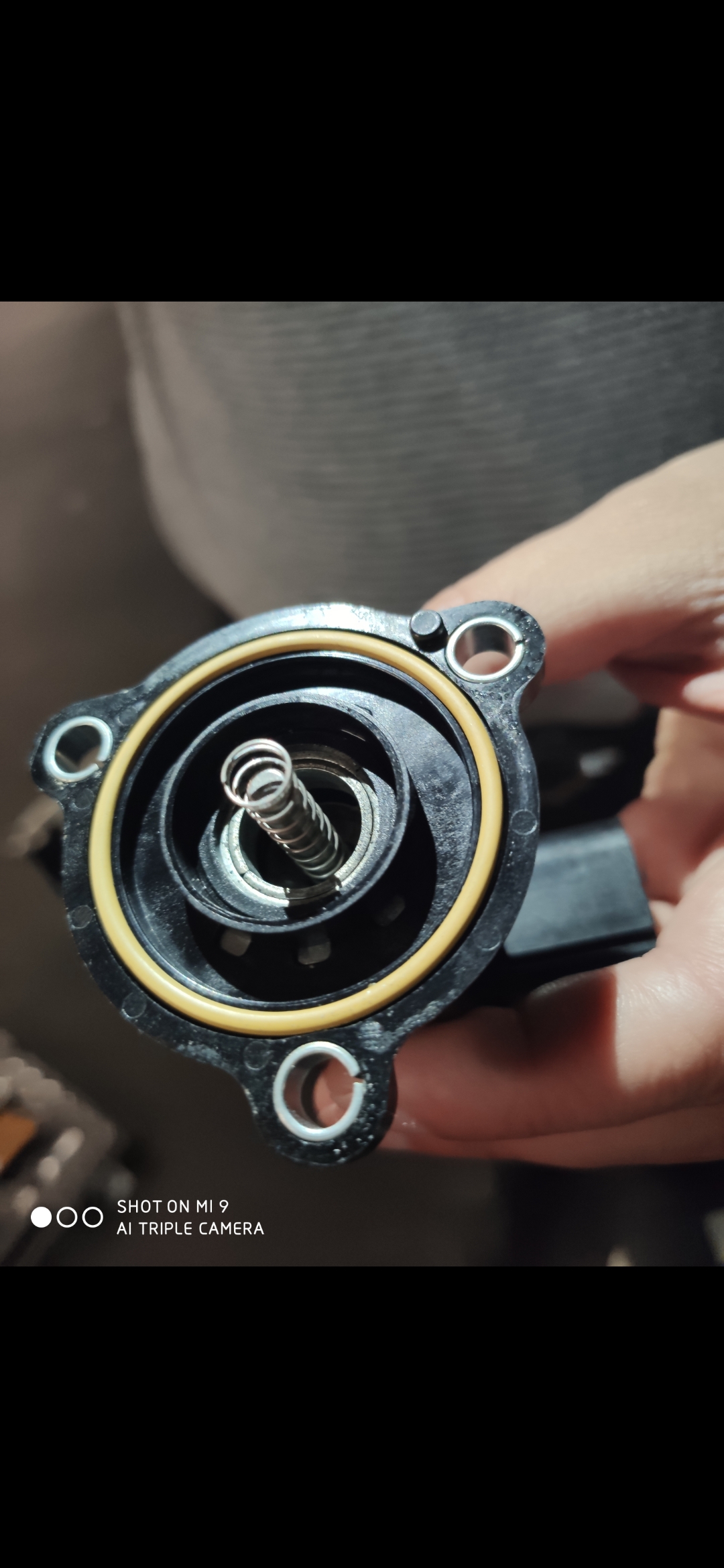

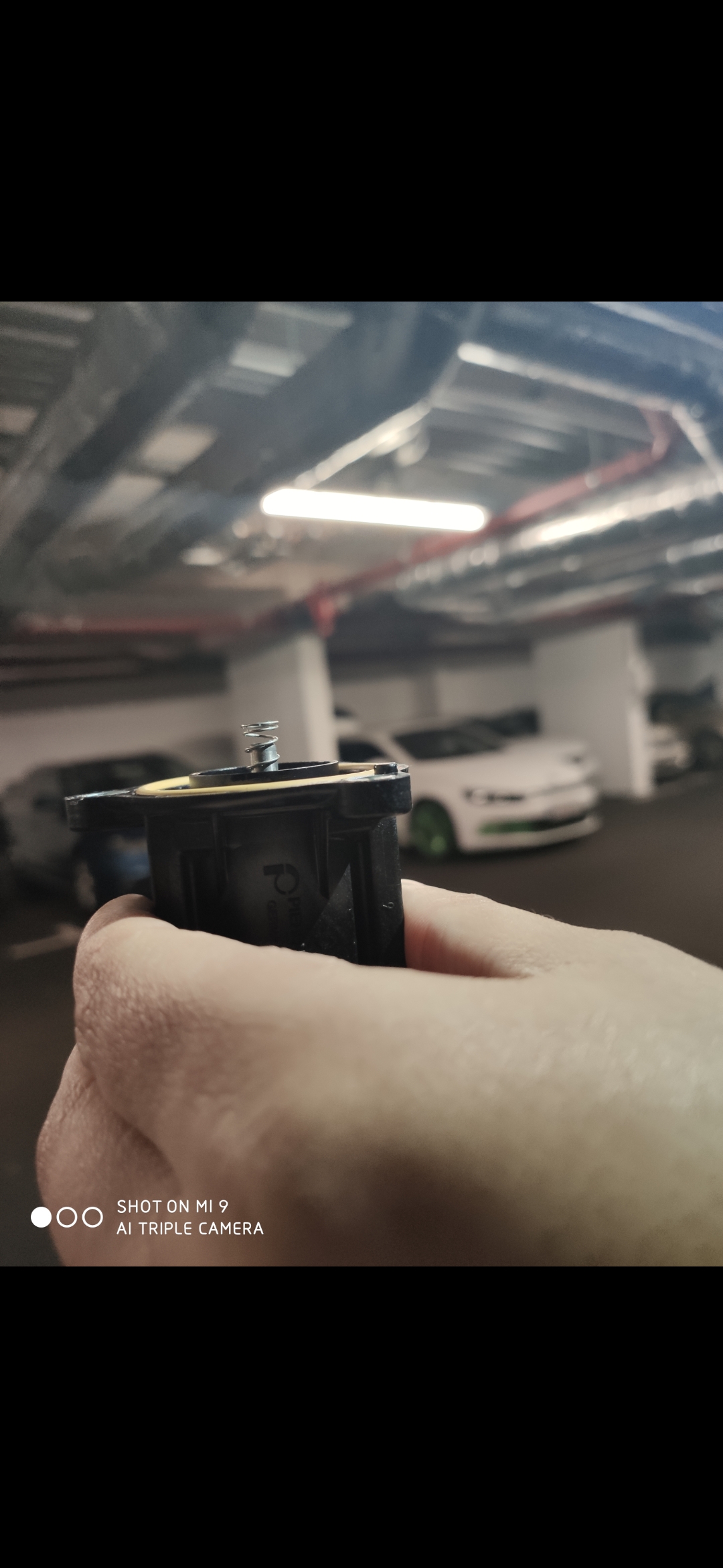

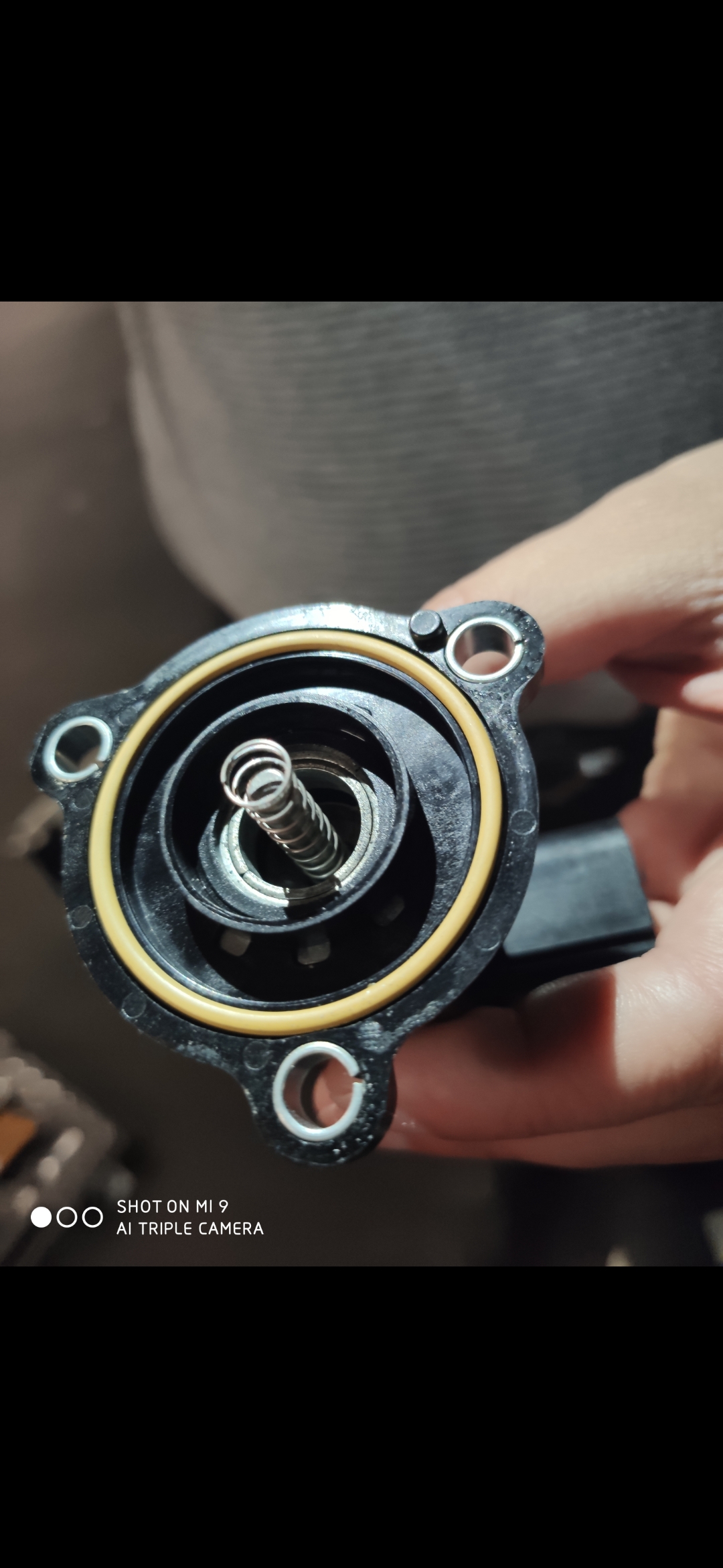

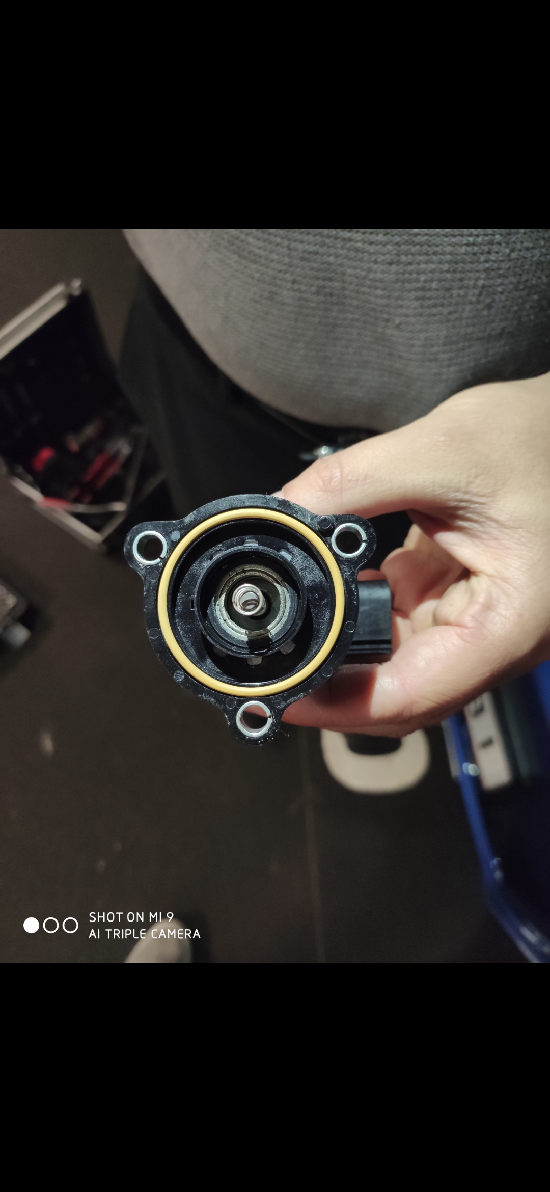

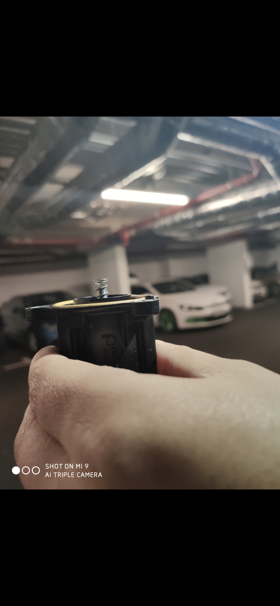

Ääh, der Kolben fehlt!
ja hab den runtergenommen , ka damit man was sieht dacht ich mir

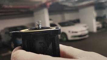

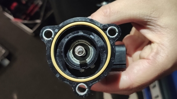

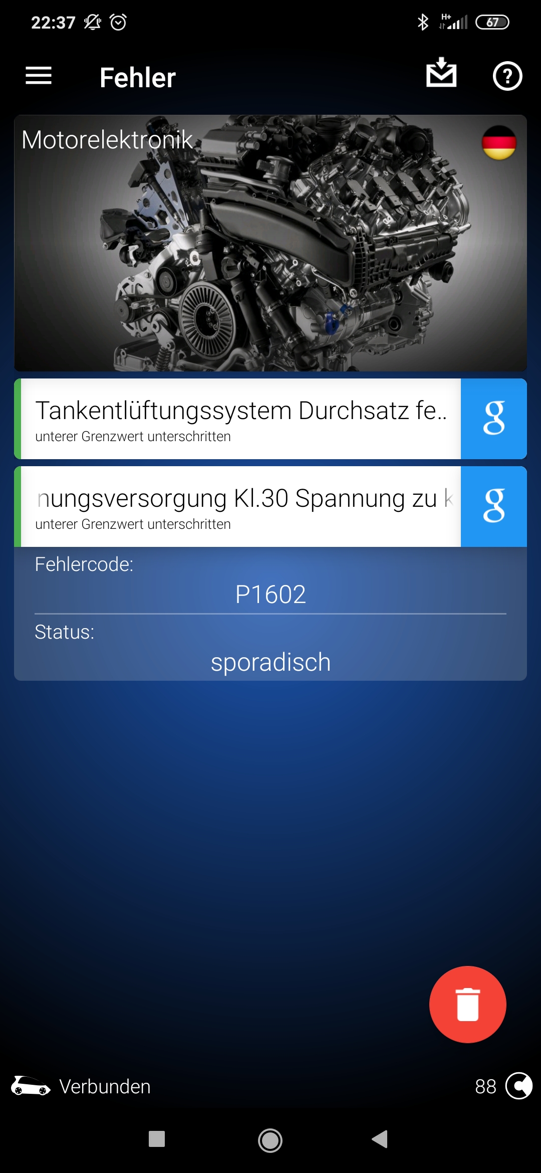

Ok Update xD , ich habe mal das SUV ausgebaut und ka ob das nun undicht ist oder nicht , ich habe ein paar Bilder gemacht, villeicht sieht ja ein geübtes Auge etwas .

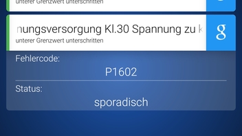

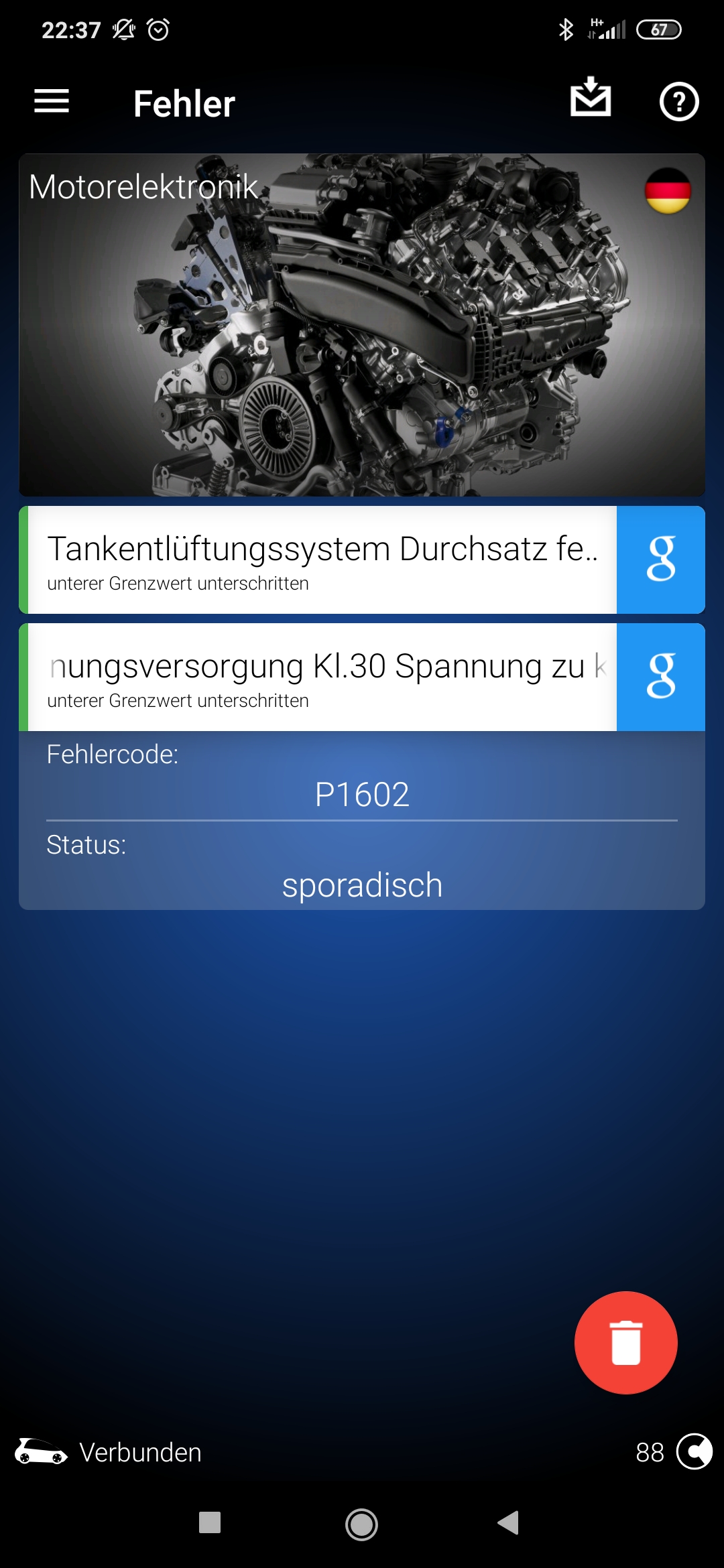

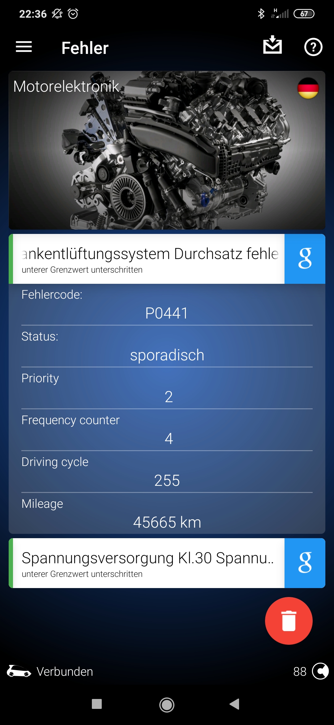

Ich habe auch den Fehlerspeicher ausgelesen und dabei sind 2 Sachen hinterlegt wo ich auch einen Screenshot habe.
Ich hoffe das sagt dem einen oder anderen etwas.
Danke schonmal für eure Bemühungen . -

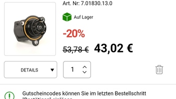

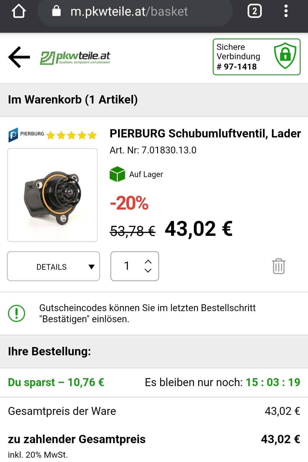

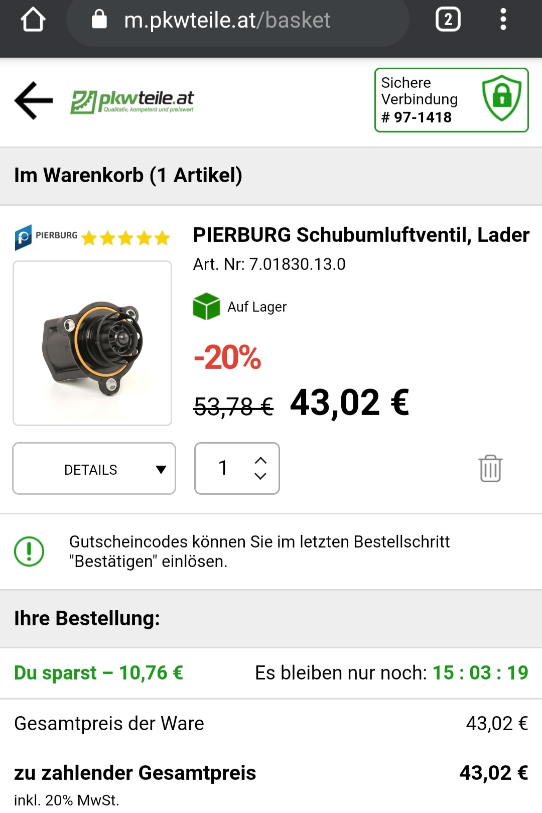

Nimm das Pierburg 7.01830.13.0, das ist das Originale von VW mit überklebten Nummern und rausgeschliffenem VW/Audi Logo, kostet aber nur die Hälfte.
erstmal SUV tauschen, die sind nach ca. 30K bei getunten typisch hinüber.
Danke mach ich auf jedenfall , weißt du vielleicht ob ich einfach das originale kaufen soll oder eben ein after Market Teil was stabiler ist ?

suv hört sich plausibel an, muss ich aufjedenfall abchecken.
