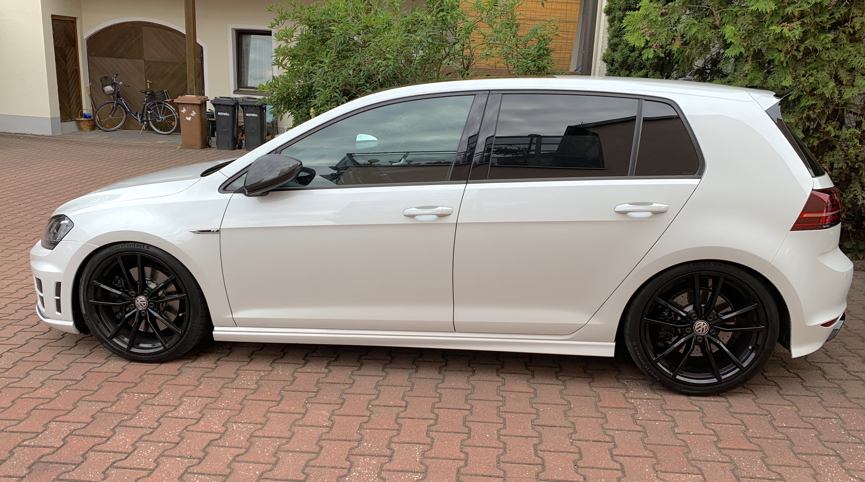

    Mega :thumbup:
    Das Kreuz und die Strebe hätte ich zwar in Wagenfarbe lackiert, aber so "dezent" in Schwarz kommt es auch fett :love:
    Fährst du den R im Alltag?
    Hatte ich auch überlegt aber war mir doch irgendwie to much.So sieht mans nur wenn man genauer hinguckt :D
    Nein nicht wirklich, ich habe nur 1km zur Arbeit da fahre ich meinen 90'er VW Jetta. Habe in 2 Jahren erst 10.000km mit dem Golf runter.
