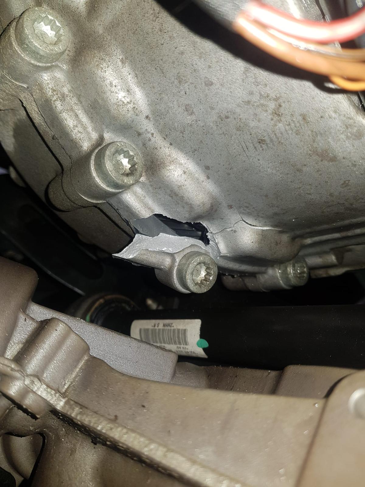

    So heute kam dann mal der ersehnte Anruf.
    Es hat sich ein Stift von der Zusatz Ölpumpe gelöst und ist ins Differenzial gefallen. Dee dann diesen verheerenden Schaden verursacht hat.
    Schaden beläuft sich auf 8500€ der zu 70% übernommenen wird. Damit kann ich leben 😁

    Ja ich denke ich werde diesen Schritt mal Probieren. Steht derzeit bei einen Freund in der Werkstatt, müsste ihn dann zu VW schleppen lassen. Oder meinst das Bild recht erstmal um da ne Anfrage zu stellen ?

    Sieht so trocken aus hast wohl alles schön mit Bremsenreiniger sauber gemacht?
    Naja ich glaube günstig ist hier nicht , oil ist glaube keins mehr drin 😄 wenn haben es die Jungs aus der Werkstatt sauber gemacht 🤷🏽‍♂️ nachdem ne oil Fleck auf dem Boden war, kam er auf die Bühne. Und wurde der Schlamassel entdeckt.
    ouphs Fremdkörper oder was?
    Schau doch mal bei Ebay unter Gebrüder De Jong, die haben immer wieder neuwertige Werksmotoren und teils auch Getriebe.
    Ne kein Fremdkörper, habe runtergeschaltet und es gab ne Schlag und ein schäppern. Und das ist das Ergebnis. Der nächste wird definitiv kein VW mit DSG 🤬 De Jong hat leider auch kein Getriebe, aber danke
