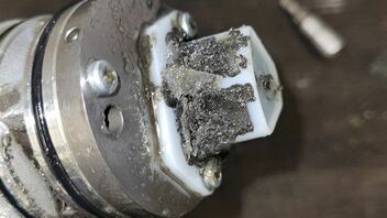

    In meinem Sieb war auch definitiv etwas nicht metallischen drin, kann man auf dem Foto auch sehen.

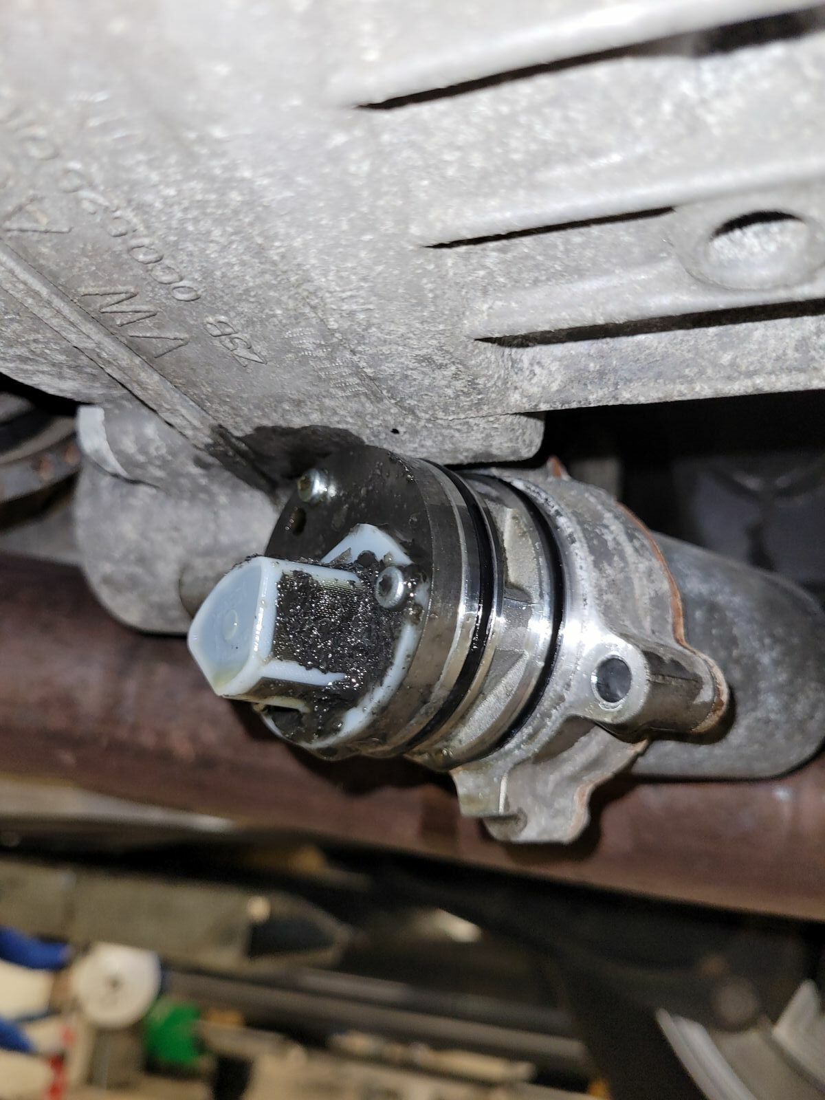

    Ich kann endlich was berichten.
    Zunächst habe ich auf Winterräder (5 Jahre alt) gewechselt und dabei die Spurplatten entfernt.
    Hat natürlich nix an der Situation geändert.

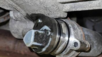

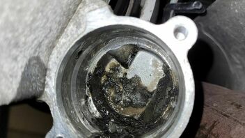

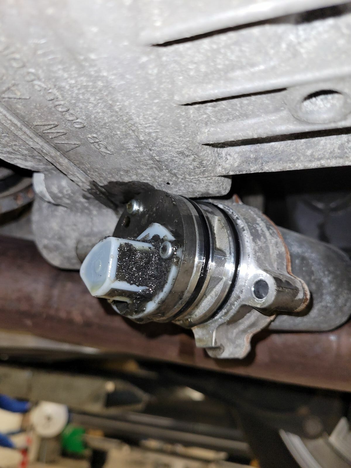

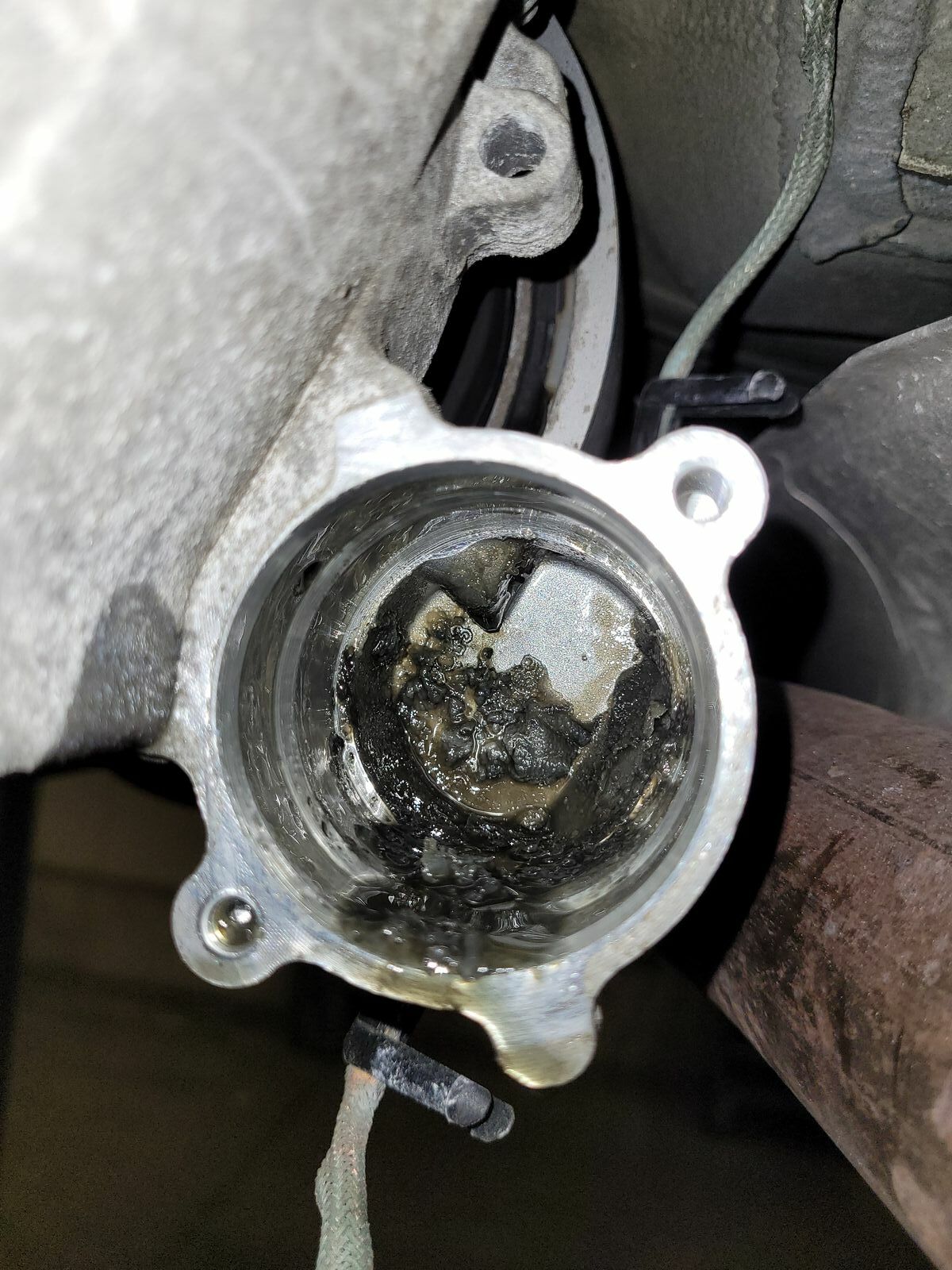

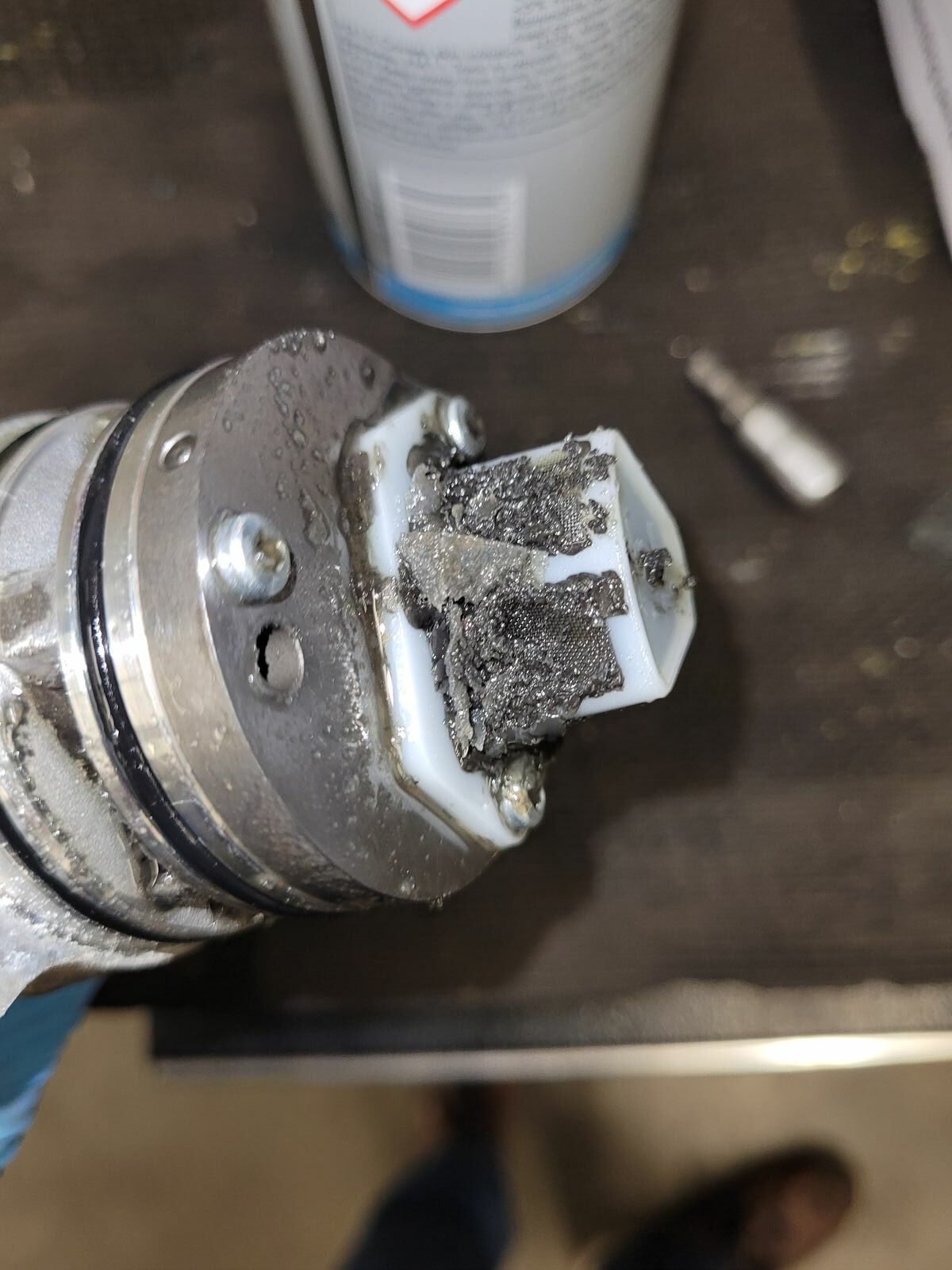

    Heute habe ich dann endlich das Öl gewechselt und die Pumpe sauber gemacht.
    Die Fotos sprechen eine eindeutige Sprache:
    Habe dann das Sieb sauber gemacht und den ganzen Schmock aus der Haldex entfernt. Dann aufgefüllt und losgefahren. Erstmal kein Unterschied feststellbar.
    naja, nicht verwunderlich, hatte vergessen den Stecker der Pumpe wieder einzustecken. 🤣
    Danach wieder etwas Öl nachgefüllt und den Stecker gesteckt.
    Beim ersten Mal durchladen war ich doch sehr erstaunt. Die Strasse war dabei feucht und ich habe nach dem Ölwechsel keine neue Grundeinstellung gemacht.
    Und siehe da: kein Schlupf und der Haufen springt förmlich nach vorne. Jetzt kann er die Leistung endlich entfalten.
    Ich bin sowas von begeistert.
    Also liebe Leute, wenn ihr den Eindruck habt, dass der Allrad nicht mehr so will, wie er soll:
    Öl wechseln und Pumpensieb säubern, es wirkt wahre Wunder :)
