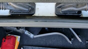

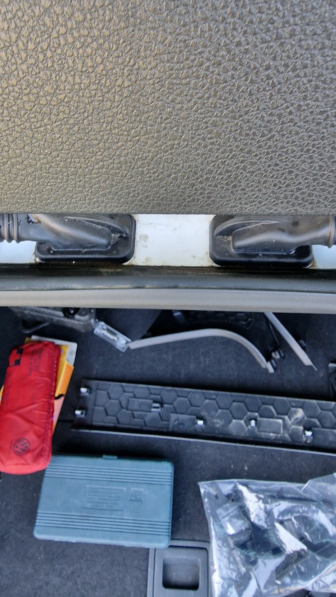

    Hab mir schon überlegt mit nem Schwarzen Silikon einfach ne ganz kleine feine fuge dran zu ziehen. Dann gebt der mist und ist zu 100% Dicht...

    Hey Passat W8
    Hab keine Rückfahrkamera. Und einen Abwasserschlauch hab ich auch nicht gesehen. Als ich das Wasser bei geschlossener Klappe aufgegossen hab, haat du dann schön gesehen wie es sich zwischen den 2 Kanälen staut. Dementsprechend ist es nicht nur unter der Dichtung eingelaufen, sondern auch übergelaufen. Da hab ich dann aber schon eine "extreme" Wassermenge aufs Dach geschüttet.
    Moin zusammen..
    Ich hab meinen R Variant mal aus der Garage geholt um paar Dinge zu erledigen. Da stand er jetzt im Carport und das Heck war unter freiem Himmel. Bei dem Unwetter und Starkregen in letzter Zeit, ist mir aufgefallen das Wasser auf der Ausziehbaren Hud Ablage ist. Heut hab ich mich dann mal auf die Suche gemacht. Dachte erst das wäre die Antenne da ich die zum Folieren ausgebaut hatte. Aber die war Bombenfest und dicht. Hab dann etwas Wasser aufgegossen und gesehen das es an der Kabelführung einläuft wo sich die Kabel für die Heckklappe, (Licht usw.) Befindet. Habt ihr ne Idee wie ich das lösen könnte? Die Gummis sind ja nur geclipst und heben bombenfest. Das Gummi selber dichtet aber nicht wirklich ab. Ich setz euch noch 2 Bilder rein, einmal von oben und unten.
    Danke schon mal für eure Hilfe und ein schönes Wochenende!
