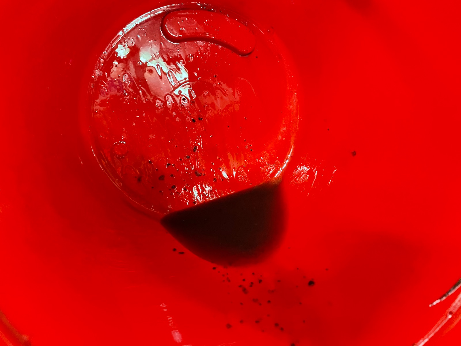

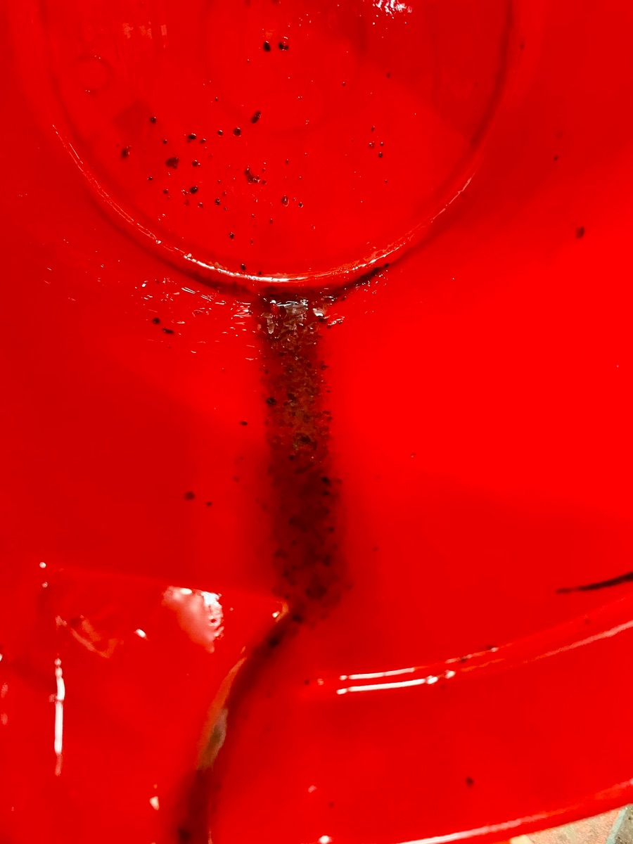

    Hey, habe die Haldex nun nochmals sehr intensiv gespült.
    Mit zwei Dosen Bremsenreiniger, und 2-3l Öl.
    Pumpe raus und mit ner feinen Leitung in die Kanäle (Zuleitung) der Pumpe gegangen und auch da gezielt durchgespült.
    Es kam trotz des Ölwechsels vor ca. 200km so viel Mist raus, das war unglaublich.
    Habe Bilder gemacht.
