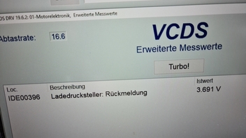

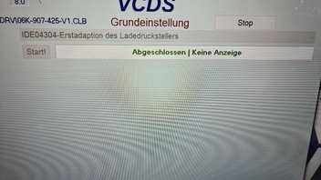

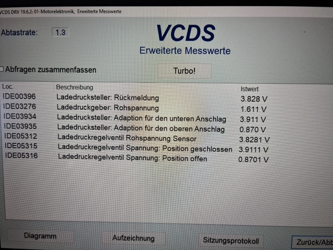

VCDS spuckt zwei Fehlercodes aus:
2 Fehlercodes gefunden:
14846 - Positionsgeber für Ladedrucksteller
P2563 00 [104] - unplausibles Signal
Sporadisch - bestätigt - geprüft seit letzter Löschung
Umgebungsbedingungen:
Fehlerstatus: 00000001
Fehlerpriorität: 2
Fehlerhäufigkeit: 2
Kilometerstand: 68746 km
Datum: 2020.06.18
Zeit: 10:33:11
Motordrehzahl: 0.00 /min
Normierter Lastwert: 0.0 %
Fahrzeuggeschwindigkeit: 0 km/h
Kühlmitteltemperatur: 75 °C
Ansauglufttemperatur: 21 °C
Umgebungsluftdruck: 990 mbar
Spannung Klemme 30: 12.421 V
Verlernzähler nach OBD: 40
Status Grundeinstellung Ladedruckregelventil-LV_BPA_AD_REQ[0]: 00000001
Ladedruckregelventil Rohspannung Sensor: 4.9902 V
Ladedruckregelventil Position: Sollwert: 0.00 %
Ladedruckregelventil Position: Istwert: 0.00 %
Ladedruckregelventil Ansteuerung Tastverhältnis: -17.92 %
Ladedruckregelventil Spannung: Position geschlossen: 3.8678 V
STATE_BPA[0]: AD
15423 - Positionsgeber für Ladedrucksteller
P2565 00 [040] - Signal zu groß
Fehlerpriorität: 2
Fehlerhäufigkeit: 5
Kilometerstand: 68268 km
Datum: 2020.06.09
Zeit: 15:41:30
Motordrehzahl: 1913.75 /min
Normierter Lastwert: 42.4 %
Fahrzeuggeschwindigkeit: 49 km/h
Kühlmitteltemperatur: 64 °C
Ansauglufttemperatur: 19 °C
Spannung Klemme 30: 14.589 V
Status Grundeinstellung Ladedruckregelventil-LV_BPA_AD_REQ[0]: 00000000
Ladedruckregelventil Ansteuerung Tastverhältnis: -4.99 %
STATE_BPA[0]: OPM
