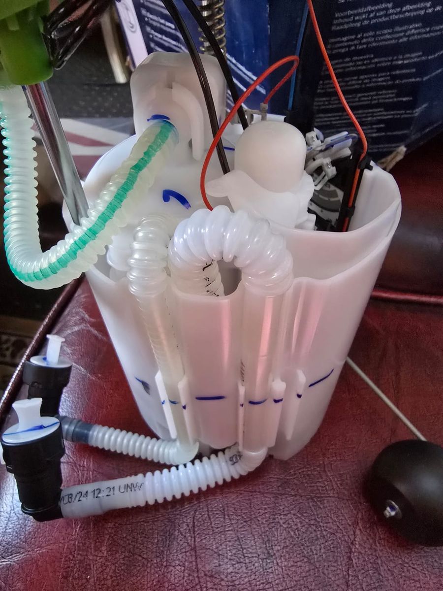

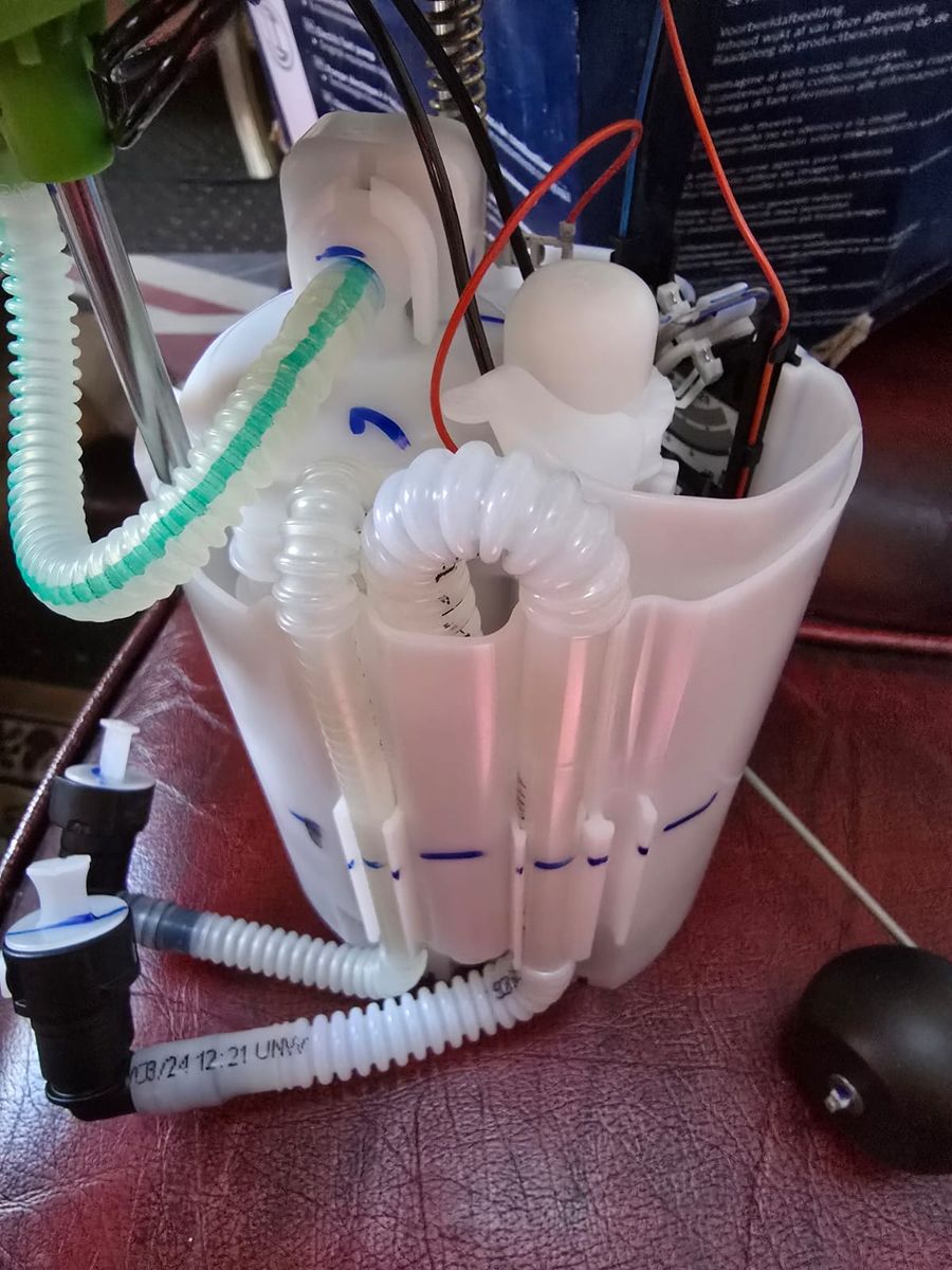

Alles anzeigenDie Intankpumpe war glaube ich das schnellste und einfachste was ich in letzter Zeit gewechselt habe.
Die Kraftstoffleitung hat ein Schnellverschluss, diesen rechts und links drücken und der Schlauch geht mühe los ab. Für den Verschlussring habe ich mir folgendes Werkzeug gekauft. Bei mir hat das aber vor einem Monat noch unter 20€ gekostet. Gibt es vllt. aktuell wo anders günstiger. https://www.amazon.de/dp/B074C…yo2ov_dt_b_fed_asin_title
Die alte Pumpe nach oben rausziehen, die neue Pumpe mit neuer Dichtung einsetzen (Aufpassen das der Arm für die Kraftstoffanzeige nicht verbogen wird). Die Pumpe hat eine Nase am Deckel. Dadurch passt die Pumpe auch nur in einer Position und kann nicht verdreht eingebaut werden. Den Verschlussring mit 110 Nm festschrauben. Schlauch und Stecker wieder aufstecken.
An der Pumpe liegen noch längere Zeit bis zu 7 Bar an. Am besten zieht man hier kurz den Schlauch an der Hochdruckpumpe ab. Im Motorraum kann man besser ein Tuch unterlegen und hier verdampft es einfacher. Zieht man den Schlauch an der Intankpumpe mit 7 Bar Druck ab, könnte es im Innenraum etwas länger nach Benzin riechen. Hier kommt man mit eine Tuch unterlegen etwas schwerer dran weil alles enger ist.
Es hört sich hier jetzt komplizierter an als es ist. In knapp 15 Minuten ist alles erledigt.

Wichtig wäre noch, den Tank möglichst leer zu haben. Die Pumpe sitzt an tiefster Stelle. VW schreibt zwar, bis zur Hälfte darf der Tank gefüllt sein. Aber desto leerer, desto besser.
Hallo Tobias,
vielen dank für deine ausführliche (ich sage mal anleitung) zum wechsel der tankpumpe.Wie gesagt Hochdruck habe ich schon gewechselt.Was mir aufgefallen ist,es sind markierungen mit edding an der neuen pumpe.Ich habe erst gedacht sie wäre gebraucht,ist sie aber nicht.Dann habe ich im netz geschaut und es sind mir mehre neue pumpen mit edding kennzeichnung aufgefallen.Aber warum??
Vielen dank nochmal
ich muß meine intankpumpe auch wechseln.
Hochdruckpumpe ist schon neu.
Muss ich irgendwas besonderes beachten,wenn ja könntest mir das kurz sagen oder besser schreiben.
Vielen dank

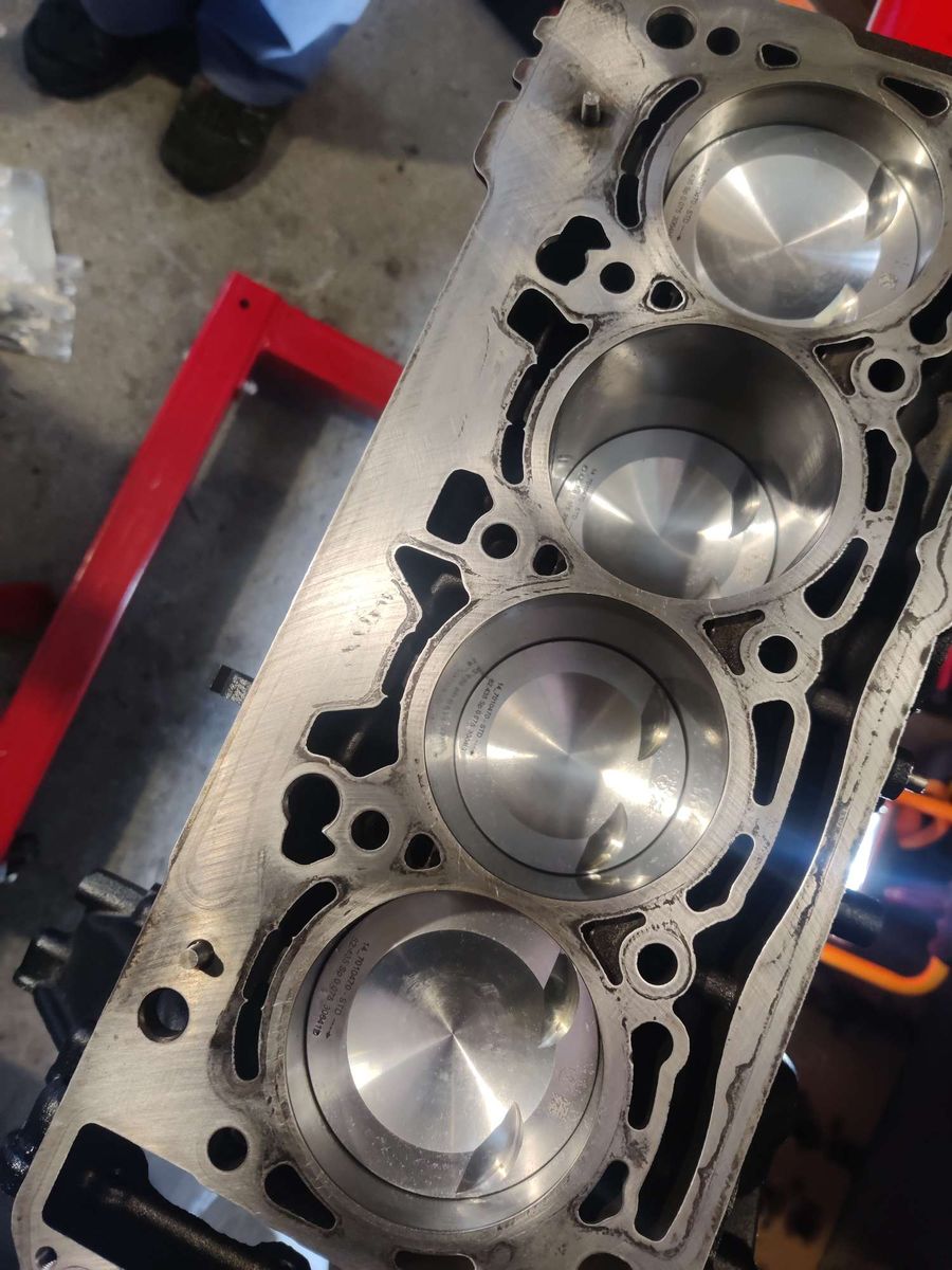

Was übrigens sehr komisch ist, da ich den Motorblock komplett zerlegt habe musste ich ja neue Ausgleichswellen montieren, speziell dabei es gibt drei Verschiedene arten von Lager bei den Ausgleichswellen zu bestellen, jeder Typ hat eine Andere Farbe. Ich vermute es gibt drei Reparatur stufen, es gibt aber von seitens VW nirgends eine Anleitung oder einen Hinweis wann welcher Typ montiert werden muss. ich habe jetzt da absolut kein Verschleiß feststellbar war an den alten Ausgleichswellen oder Lager wie Ab werk Blaue Lager montiert. Ich hoffe das Funktioniert so.
Bei der ganzen Aktion gab es dann auch noch neue Einspritzdüsen der Direkteinspritzung, eine Neue Kupplung sowie ein neues Zweimassenschwungrad, da eh schon alles zerlegt war.
Hier seht ihr übrigens die neuen Kolben verbaut im gehonten Motorblock.
Noch ein paar Bilder vom Motor auf dem Motorständer und vom Motorraum. Ich habe mich entschieden zuerst das Winkelgetriebe und das Getriebe aus zu Bauen und anschließend den Motor heraus zu heben.
Dies natürlich auch weil ich keinen Lift zur Verfügung hatte. Entschuldigt an dieser stelle auch das Chaos auf den Bildern und das es nicht ganz so viele gute Bilder gibt.
Nun noch etwas was mir bei der Demontage aufgefallen ist und anscheinend in Amerika etwas bekannter ist als in unser Region.
Der Kühlmittelanschluss vom Rücklauf auf dem Zylinderkopf oben bricht anscheinend gerne bei diesen Motoren, was wahrscheinlich daran liegt das er relativ stark Thermisch belastet wird durch den Turbolader und nur aus Plastik ist. Ich hatte bis jetzt kein Problem des wegen, aber beim Zerlegen war es halt aufgefallen und leider ist das Teil auch momentan nicht Lieferbar bei VW meines ist seit zwei Wochen bestellt und nicht Lieferbar.
Ich hoffe ihr erkennt auf den Bildern die Beschädigung. Ich habe jetzt ein Nachbau aus Aluminium verbaut welches in Amerika bestellbar ist. da ja mein R auch mal wider fahren möchte und zudem ist mir das Alu Teil sympathischer.
