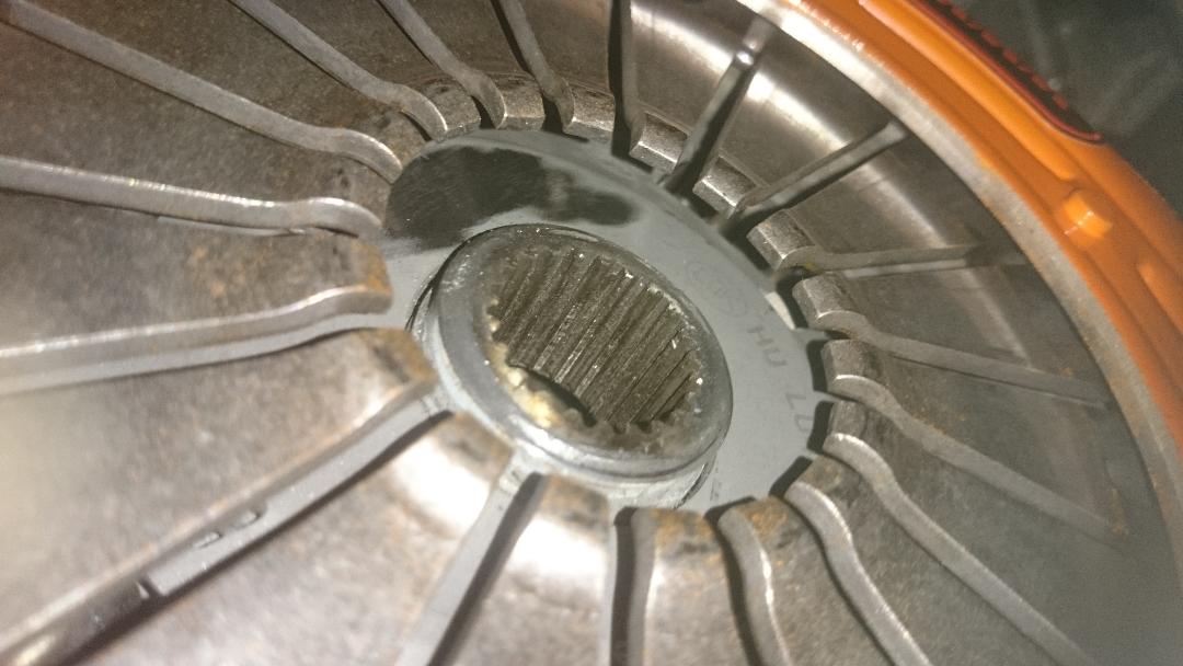

Ps: Es ist ein NEUES und die Kupplungsscheibe ist verkehrt
Auf dem 2ten Bild ist rechts das alte zu sehen etwas, das war das neue

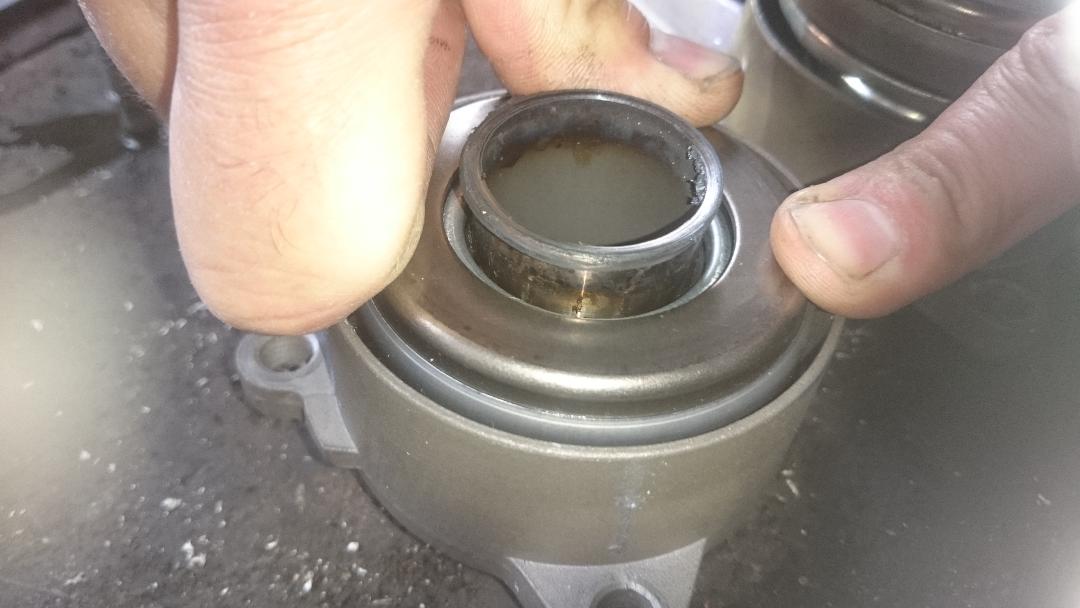

Nach nochmals entlüften mit Gerät leider keine Besserung.Naja was solls Getriebe wieder raus, und das übel entdeckt. Ausrücklager defekt.Bilder lade ich mal hoch um es zu veranschaulichen was ich meine..
Das Ausrücklager ist vorne aufgegangen bei der Hülse.Das Quitschen kam davon das die Hülse schon an der Nabe von der Kupplungsscheibe geschliffen hat. nun hab ich die Komponenten zurück geschickt und die werden überarbeitet hoffe nächste Woche geht alles gut.
