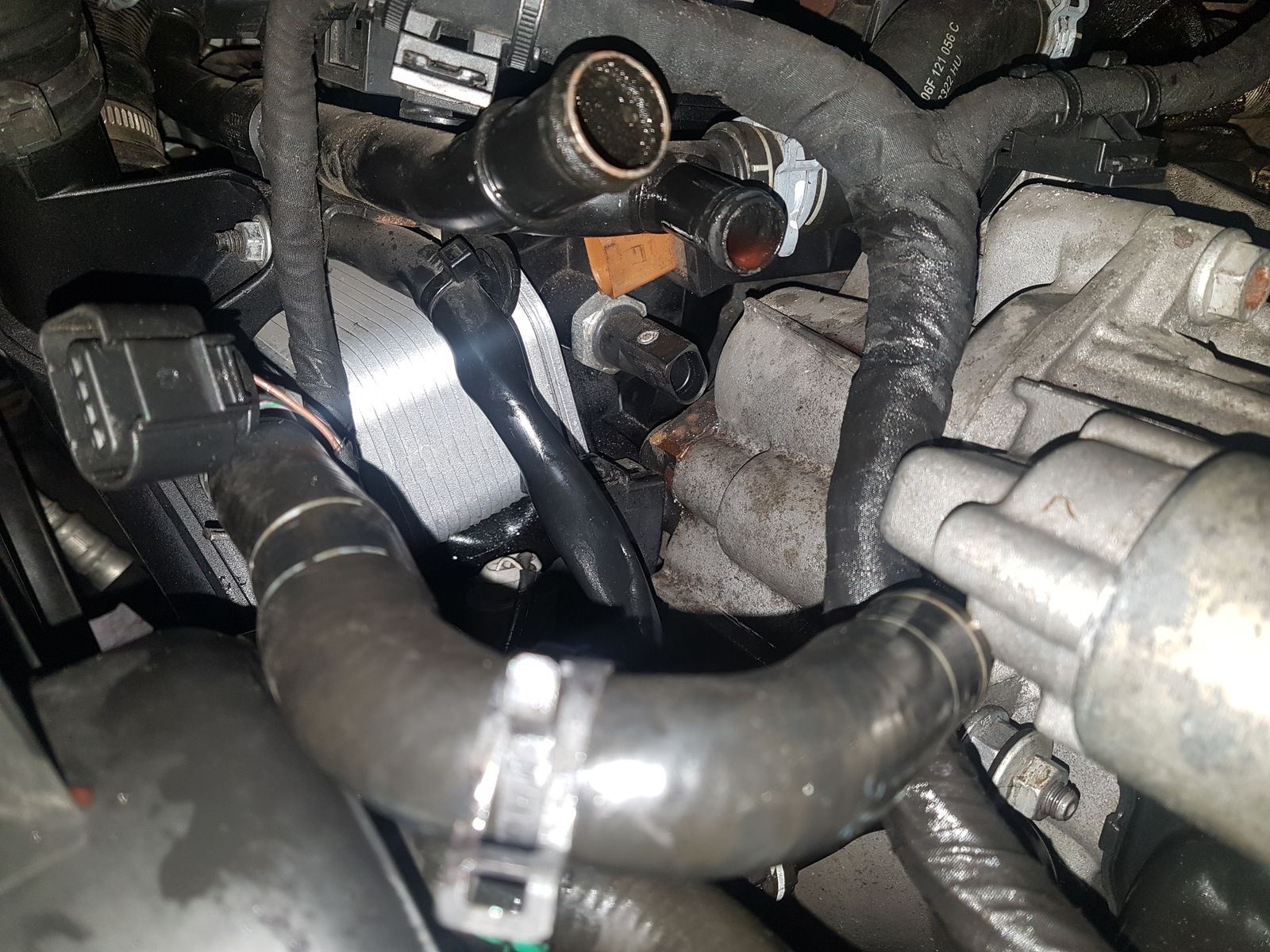

    Wollte mir eine Öldruckanzeige nachrüsten und habe dann gemerkt das das am Golf 6R nicht so einfach ist.
    Der RaidHP y-adapter lässt sich nicht eindrehen, da die Glocke am Anlasser stört und der RaidHP "gerade" Adapter (24er 6Kant) passt, jedoch kann dann hinten der Druckschalter auch wieder nicht eingeschraubt werden weil auch hier die Glocke vom Anlasser stört.
    Meine Idee wäre jetzt eine Stahlflexleitung an den Ölfilterhalter zu schrauben und so das Platzproblem zu lösen.
    Nun sucht man jedoch hohlschraube m10x1.5 damit diese in den originalen Anschluss des Druckschalters passen....
    Hat jemand schon sowas gemacht oder eine bessere Idee?

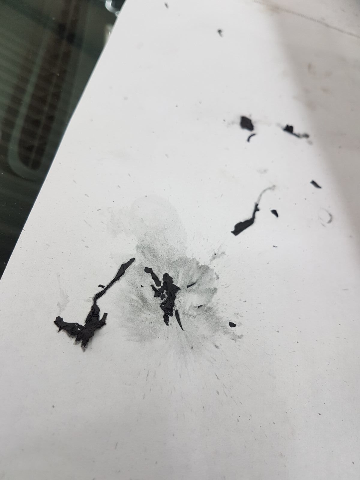

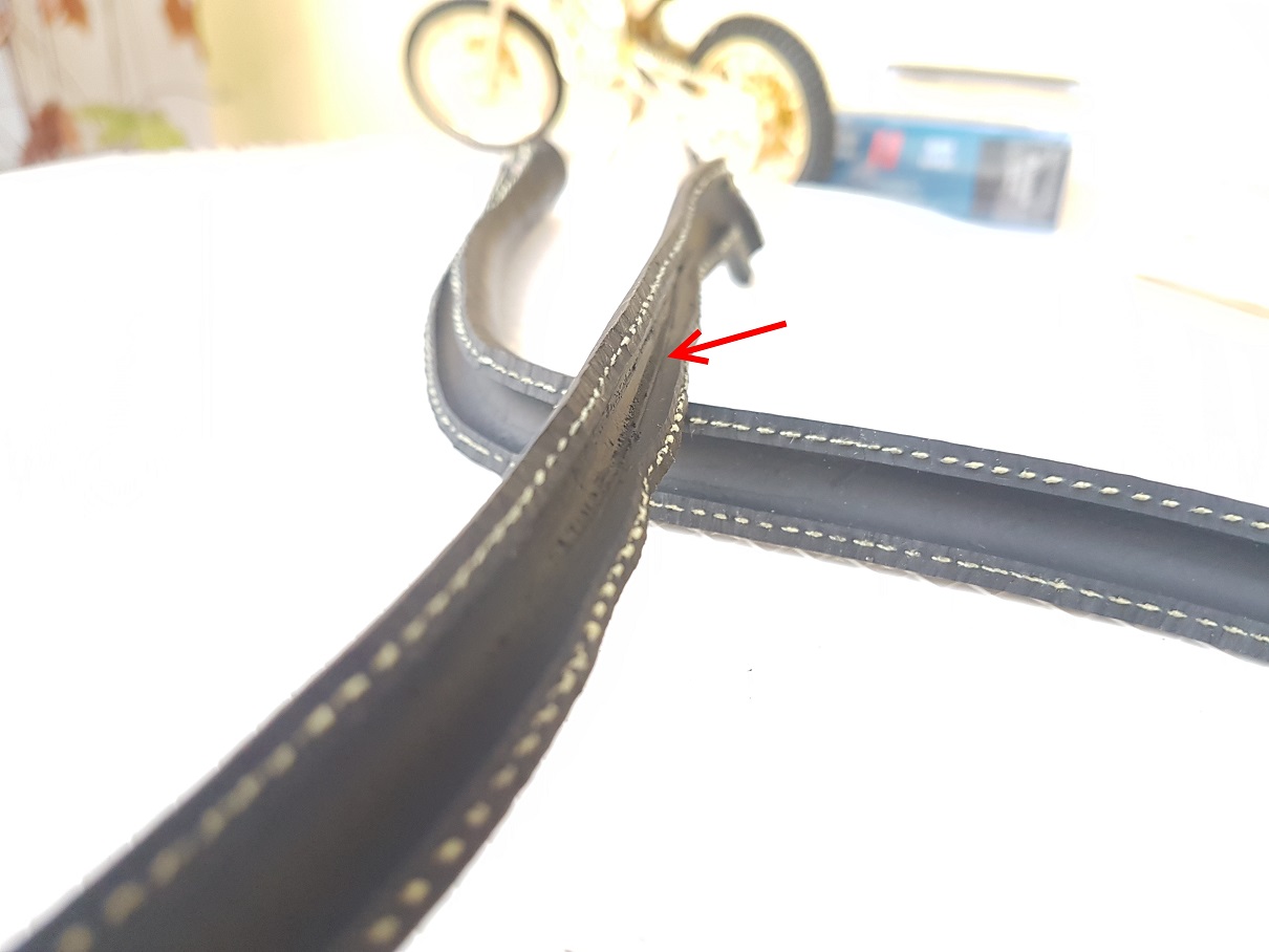

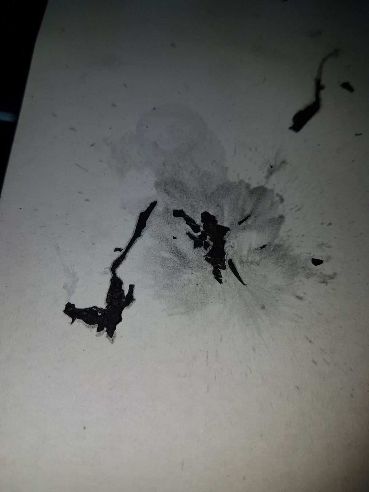

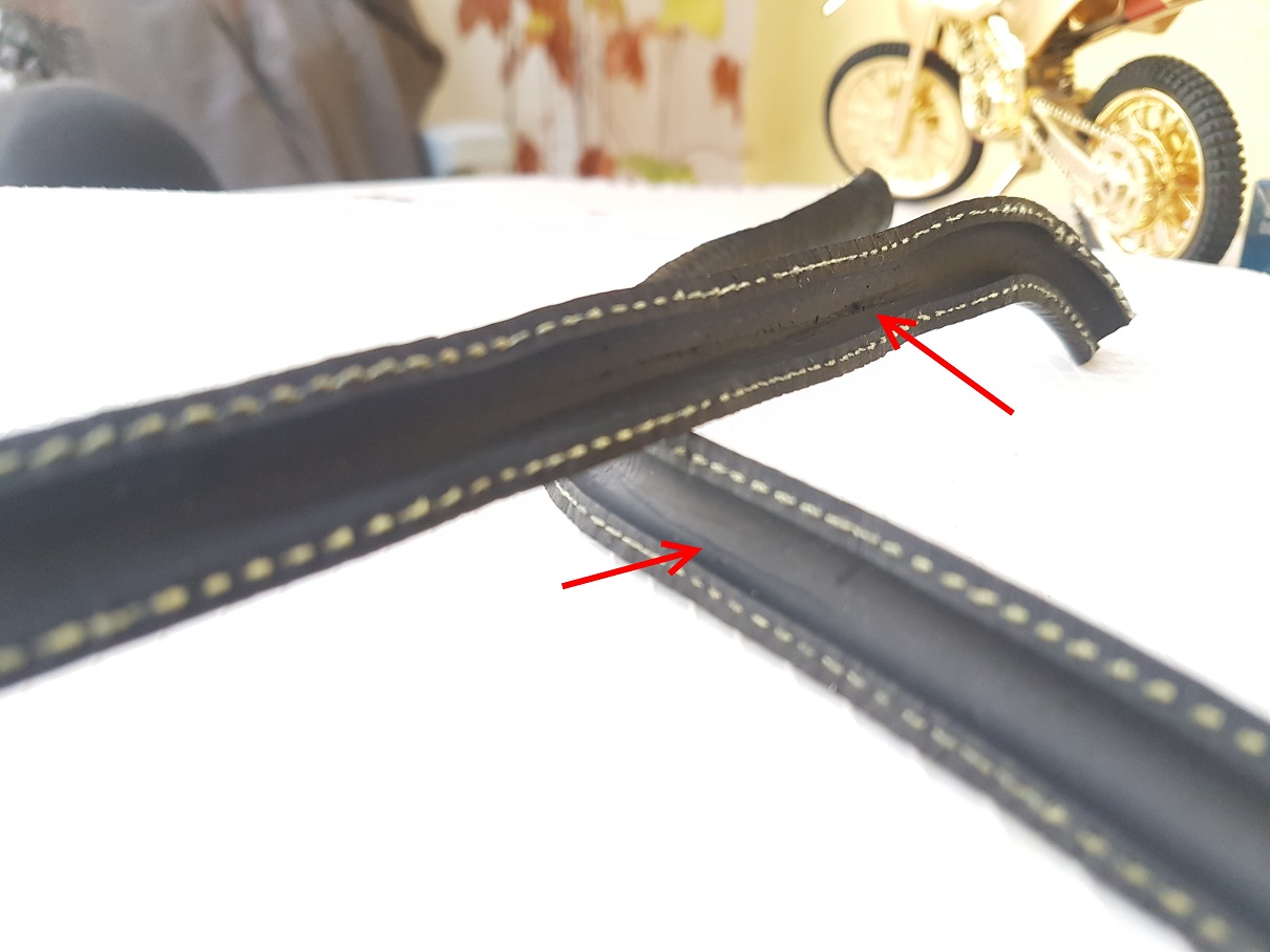

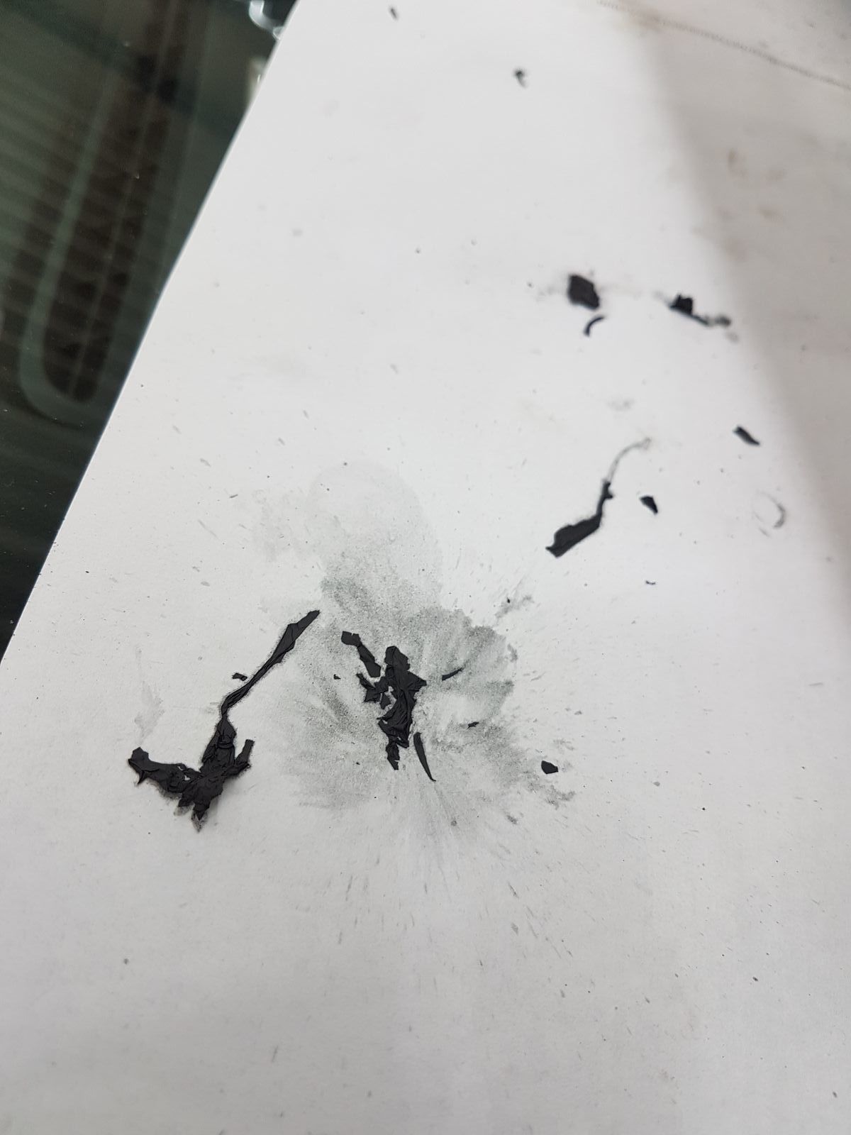

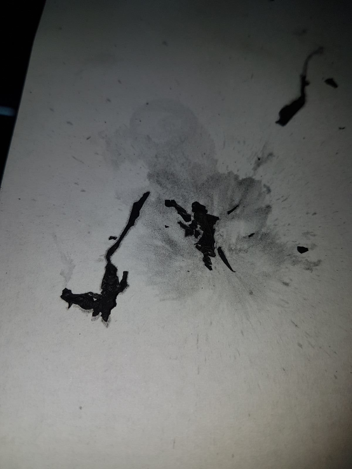

    Die Werkstatt konnte mir jedoch nicht sagen woher die Verunreinigungen kamen. Deswegen habe ich den alten, durch VW erneuerten Kraftstoffzulauf zur HD Pumpe (im Motorraum, Zuhause aufgeschnitten und vermute hier die Ursache:

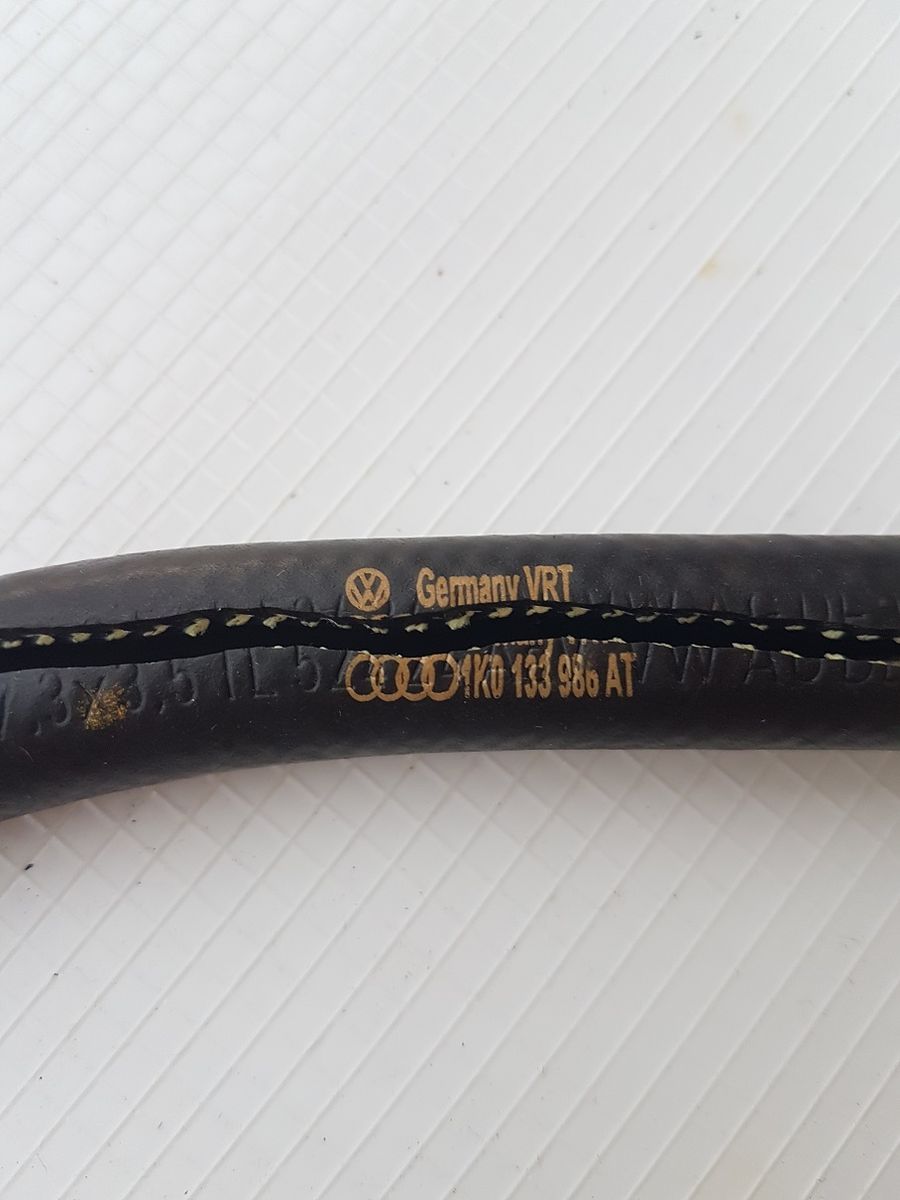

    (Der Schlauch wurde mit einem Cuttermesser durchstoßen und der Länge nach aufgeschnitten. Die markierten Stellen waren also bereits vorher beschädigt.)
    Irgendwie scheint sich der Schlauch teilweise aufzulösen.
    Zumindest würden die gefundenen Partikel und die Konsistenz des Abriebes dieser Kraftstoffleitung zueinander passen...
    Es handelt sich hier um den Schlauch mit der Teilenummer 1K0 133 986 AT
    Die Partikel haben dann den Kraftstoffzulauf gehemmt und somit für mein Problem gesorgt.

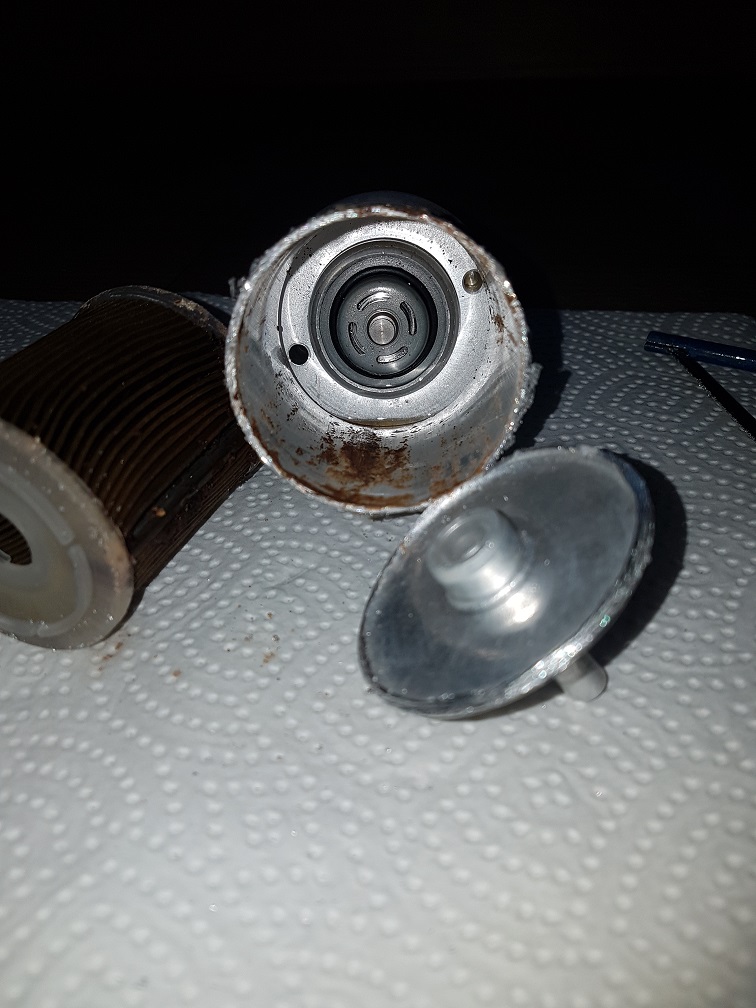

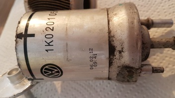

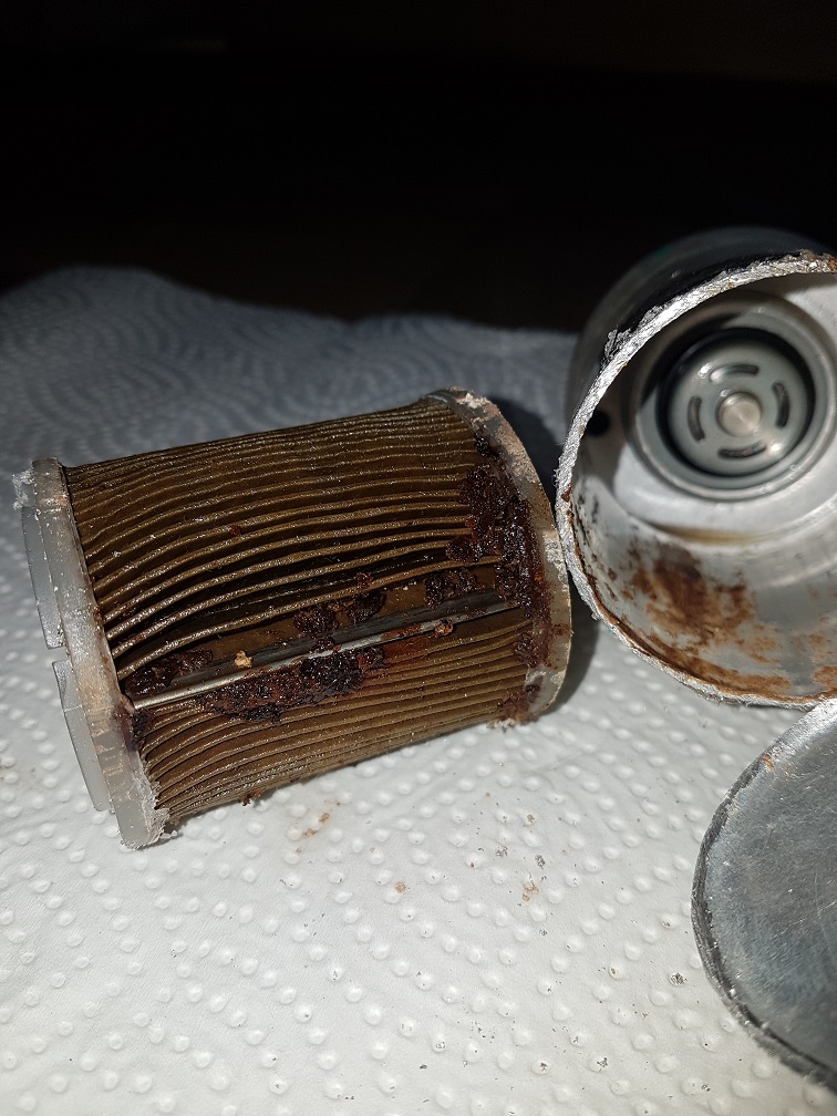

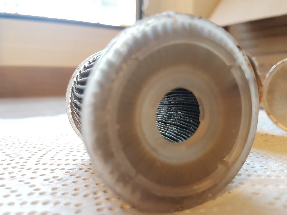

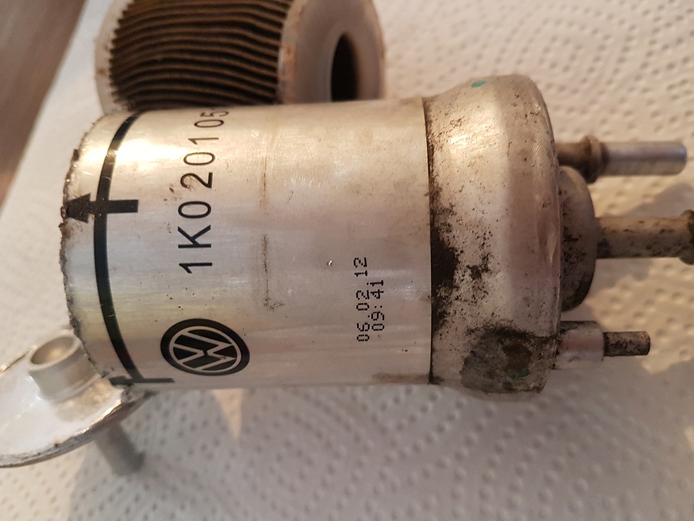

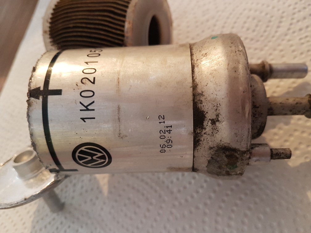

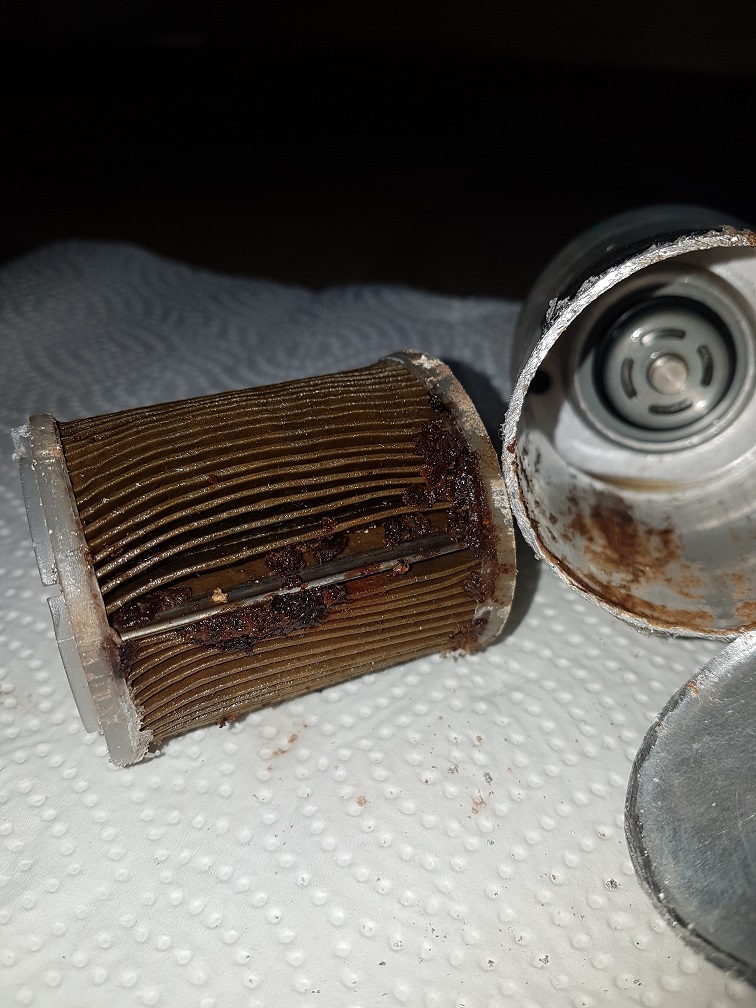

    Der Filter auf dem Boden ist meiner, der verbaut war als das Problem schlagartig zum ersten Mal auftrat. Den mal zu erneuern war keine schlechte Idee aber diese schwarzen Partikel kommen scheinbar nicht aus dem alten Filter. (gerissene Membrane oder sowas hätte ich gedacht)

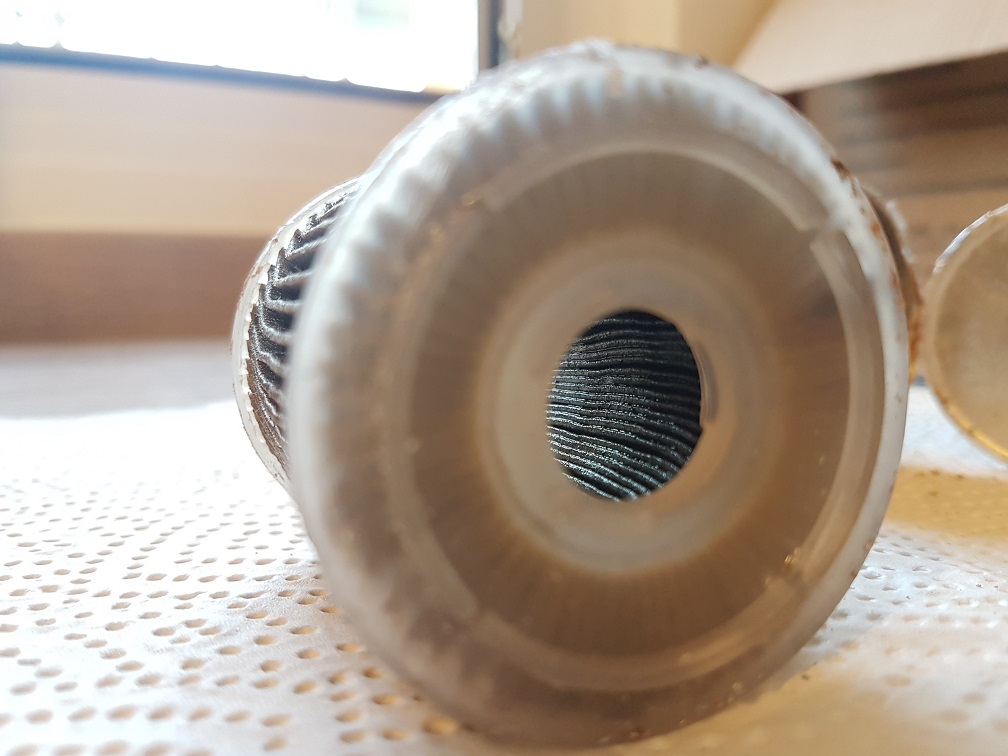

    Der Filter den ich als erstes erneuert hatte, sollte auch noch von VW geöffnet und begutachtet werden aber im alten waren jetzt ja auch keine Ablagerungen also würde ich jetzt mal "dreckigen Kraftstoff" ausschließen.

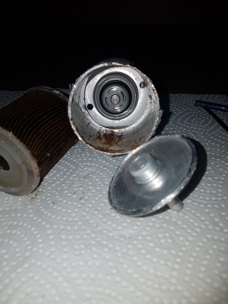

    Soeben habe ich meinen originalen Kraftstofffilter von 2012 geöffnet, welcher leider nicht die Ursache meiner Verunreinigungen zu sein scheint.

    electribus Die Konsistenz ist wirklich irgendwie "gummiartig"... Die Stücke zerfallen halt beim Anfassen nicht und sind flexibel. Als wenn wirklich einer der Gummischläuche aufgibt.
