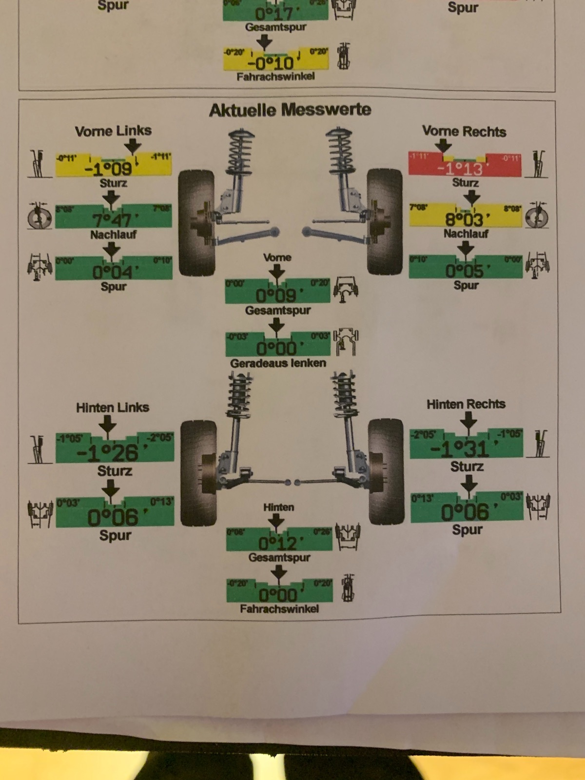

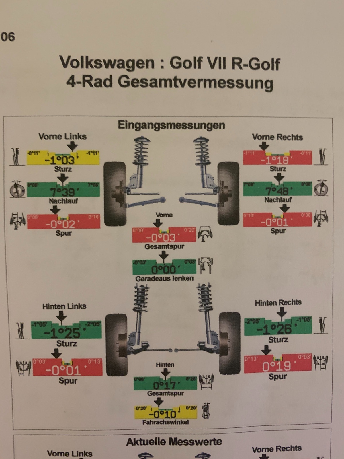

Hier mal auf jedenfall wie besprochen meine Vermessung
Okey sende ich euch hier rein dann könnt Ihr mal sagen was eure meinung dazu ist.
Mach ich. Kann ich das einfach hier einfügen?
