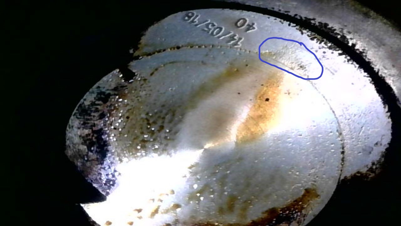

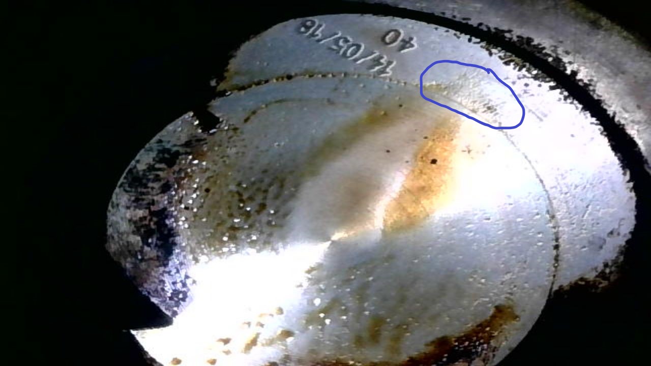

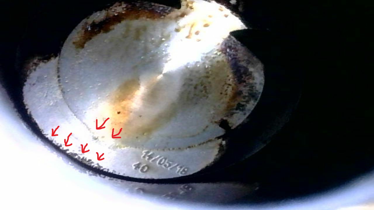

    wenn du dir anschaust wo sich diese hellen punkte befinden,stellst du fest das es sich im bereich der ventiltasche des kolbens ist.also dorthin wo eins der ventile hinläuft.Das würde dafür sprechen das es an diesem ventil zu schmelze an der oberfläche gekommen ist und das metall dementsprechend dorthin gespritzt hat,Was interessant zu wissen wäre,ob die kerze mit dem feuchten gewinde zu diesem zylinder gehört.Es kann nämlich sein das aufgrund der hohen temperaturen auch die ventilschaftdichtung des jeweiligen ventils schaden genommen hat und wenn der motor steht flüssigkeit entlang des ventils auf die zündkerze läuft.
    ich würde mir jetzt auch eher Sorgen bezüglich des Öls machen.

    hast du zwischen den beiden fotos von den kerzen bei einer das gewinde trockengewischt?weil auf einem foto eine kerze ein feuchtes gewinde zu haben scheint und auf dem anderen Foto alle Kerzengewinde trocken aussehen?das bild des 2 ten kolben sieht schon untypisch aus.diese hellen punkte entstehen meistens wenn irgendwo im brennraum etwas metall geschmolzen ist und auf den kolben spritzt.Meistens etwas von den ventilen wenn es mal zu sehr hohen temperaturen gekommen ist.
    würde auch sagen das es sich aussen am kolben,nahe der zylinderwand um beginnende verkrustungen handelt.etwas mehr zur kolbenmitte könnte es sein das die oberfläche etwas gelitten hat.da sieht die oberfläche nicht mehr so glatt aus.eher rau.ist aber schwer zu beurteilen nur anhand der bilder.und selbst wenn,ist es nichts wildes.noch im rahmen.
