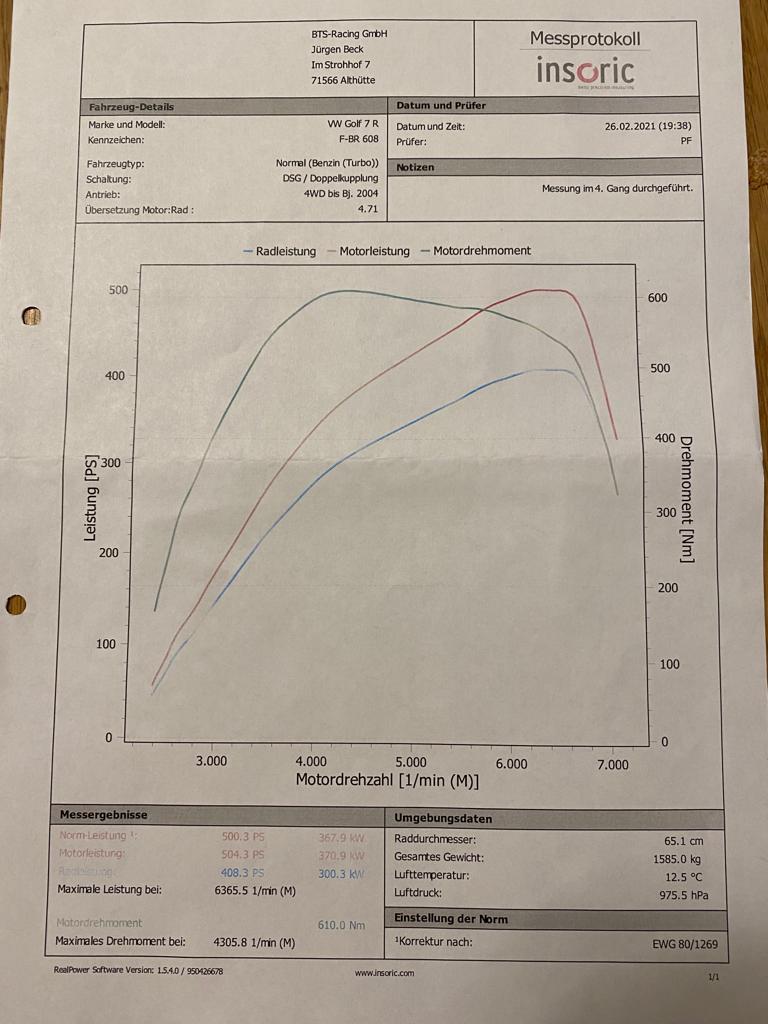

BTS hat ja vor Coolhard auch komplett falsch gemessen mit Insoric. Da kamen 50-60Ps zu viel raus durch falsch Angaben bei der Insoric Auswertung.
Da kam damals am Anfang real ähnlich wenig raus.
Seitdem werden sie wohl korrekt messen. Bei Coolhard haben sie dann ja auch noch Monate nachgebessert und korrekt gemessen.
Mess mal 100-200 mit Dragy oderPgear und lad es hoch, dann weißt du was er 100% hat.

Dann hattest du auch da schon keine 500ps. Ich bin mit 500ps 7,6s gefahren. Jetzt mit 600ps 5,8s. Mit 400ps damals 9,6s. Die Prüfstandsmessung passt da schon sehr gut zu der Zeit.

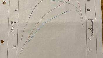

Danke für die schnellen Antworten, ich habe Jürgen kontaktiert und warte auf eine Reaktion. Ich bin gespannt was er dazu sagt. Man merkt aber das es nicht mehr die selbe Leistung ist als ich ihn bekommen habe. Er läuft aber ohne Probleme, schaltet und Läuft laut Oettinger tuning sauber. Aber wenn es wirklich 505ps gewesen sind vor 1,5 Jahren, dann wäre eine Differenz von über 10% fragwürdig. Ich kann die Insoric Messung gern hochladen.
Frage, hat das Fahrzeug immer noch die selbe Leistung oder hat sich da was verändert? Habe den selben Umbau machen lassen, 505ps & 610nm laut ensoric. Nach knapp 1,5 Jahren habe ich mein Kfz bei einen Tuner über einen Prüfstand messen lassen. Das Ergebnis waren enttäuschte 438ps & 538nm. Habt ihr ähnliche Erfahrungen gemacht? Wäre über Antworten dankbar. Lg
