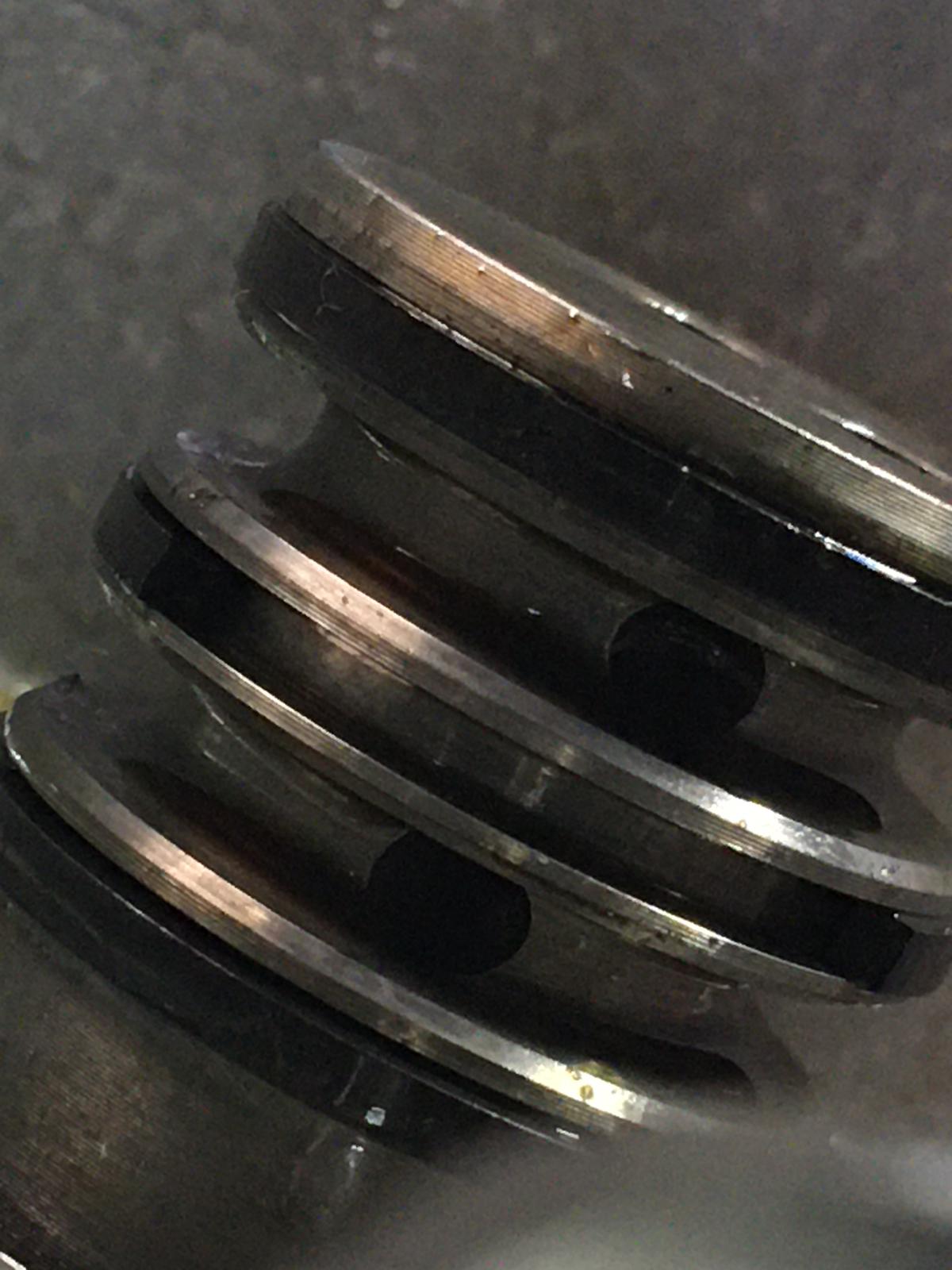

Sooo Fehler scheint gefunden zu sein.
Defekte Teflon Ringe am Nockenwellen Versteller.
Dadurch kein Öldruck am versteller.

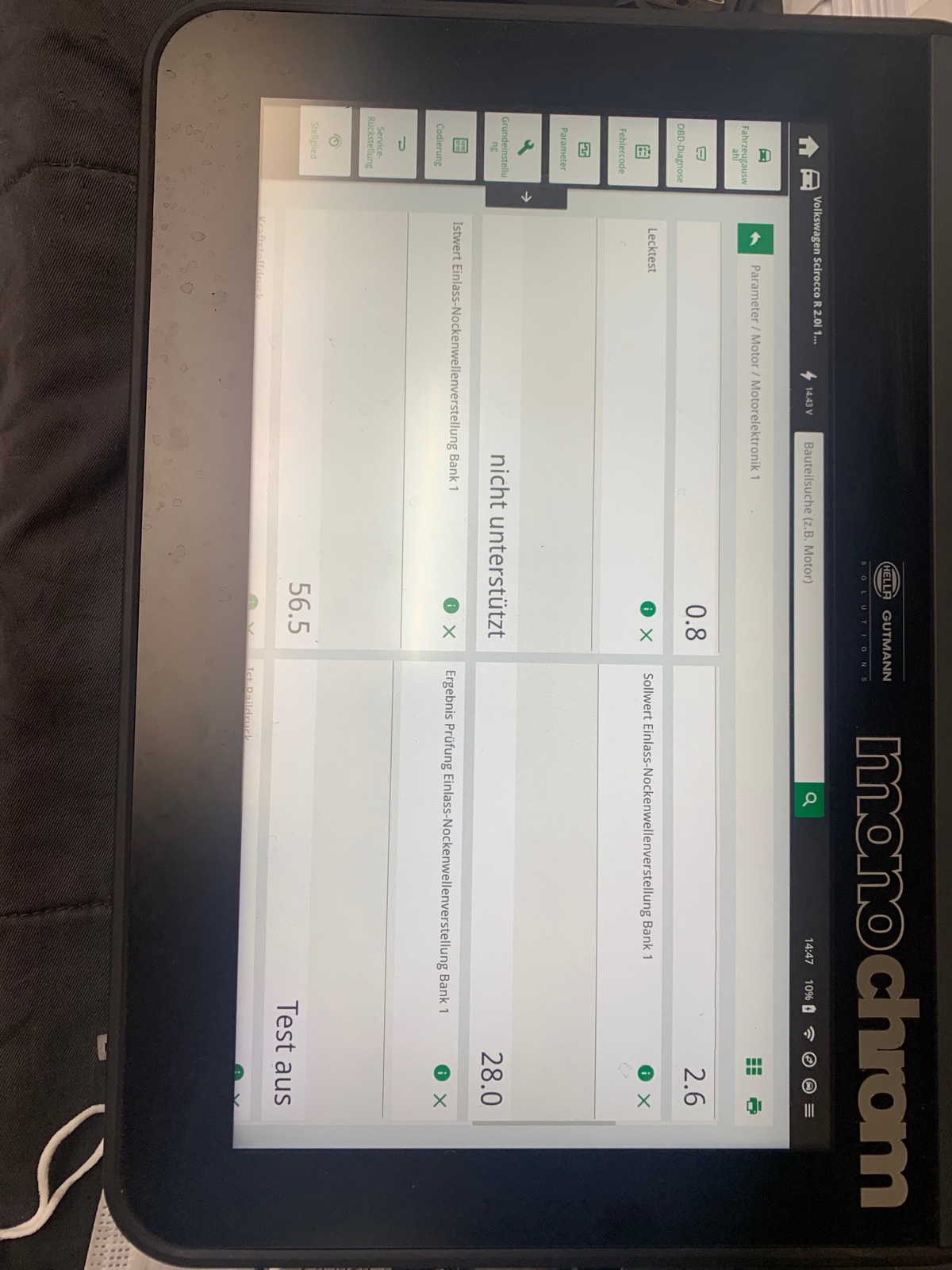

Steuerkette an der nockenwelle wurde bei der Revision neu gemacht und jetzt habe ich nach langer Suche diese Werte (während des Motorlaufs) gemessen.
Es werden jedoch keine Fehler im System
Hinterlegt , keine Lampe an etc.
Könnte es hieran liegen (siehe Foto)

Gehe da mal von der einlassnockenwelle aus da diese falsch steht .. ich werde jetzt mal die Position im ausgebauten Zustand kontrollieren lassen und wenn diese doch richtig steht ( nicht wie in der Diagnose) wird der Hersteller kontrolliert und die darauf liegenden teflon Dichtungen. Die gehen auch gerne kaputt.
Der Kopf wurde in einem ultraschall Bad gereinigt ... gut möglich dass das Bauteil dann ein Weg bekommen hat
Ok, die sind richtig drin und alle sauber

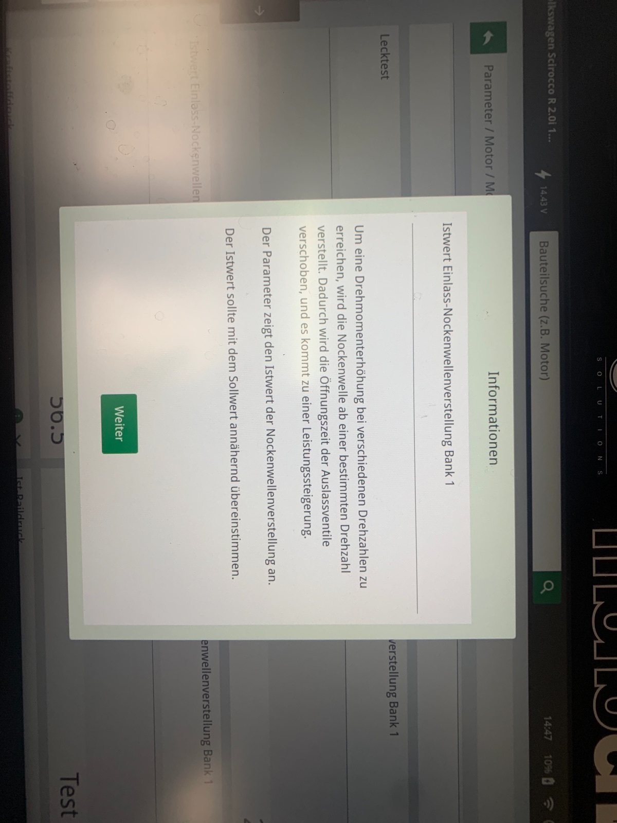

Zudem steht das als Info Text bei den soll - ist werten der NW
Ich hab doch einen Nockenwellensensor, anhand diesen Sensors kann ich doch die Position der nockenwelle feststellen ?! Also das ist jetzt eine Frage.
Denn wenn es nicht möglich wäre, hätte ich ja hierzu keine Werte auf dem Tester (Diagnose gerät)
Zudem hat die Einlass und Auslass nockenwelle eine eigene Position auf die sie ausgerichtet werden muss. Es wurde auch die Steuerkette für die Nockenwellen gewechselt. Somit wäre das ja nicht weit hergeholt,oder?
Meinst du die Werte die ich gepostet habe sagen absolut nix aus ?

Der Meister hat dann mal soll ist Wette kontrolliert dabei kam das bei der einlassnokenwelle raus
Aber der Sensor Zeit keinen Fehler !
Zudem bei last verändert sich die Position nicht.
