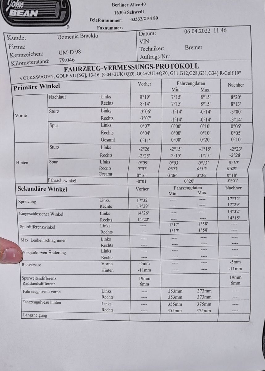

Zur verstellten Spur hinten kann ich nichts sagen da beim einstellen der PC dort abgestürzt war wo schon fast alles wider Ordentlich war und desswegen auf dieser Auswertung Fast alles gut war. Ich kann später trotzdem mal ein Bild davon hochladen

Moin,
Ich habe leider seit Längerem Vibrationen/Wummern von hinten rechts.
Im Winter bin ich auf Eis Leider gegen dem Bordstein Gerutscht die Felge hat es auch leicht zerlegt seit dem habe ich das leider. Mittlerweile habe ich ein anderes Fahrwerke drin und die Spuretc wurde wider eingestellt.
Ich hatte mir erhoft das es danach weg ist leider nicht..
Vermutung ist das etwas leicht Verbogen ist
Gibt es eine Möglichkeit herauszufinden was es ist ohne wild hinten Rechts alles zu tauschen?
