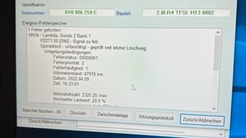

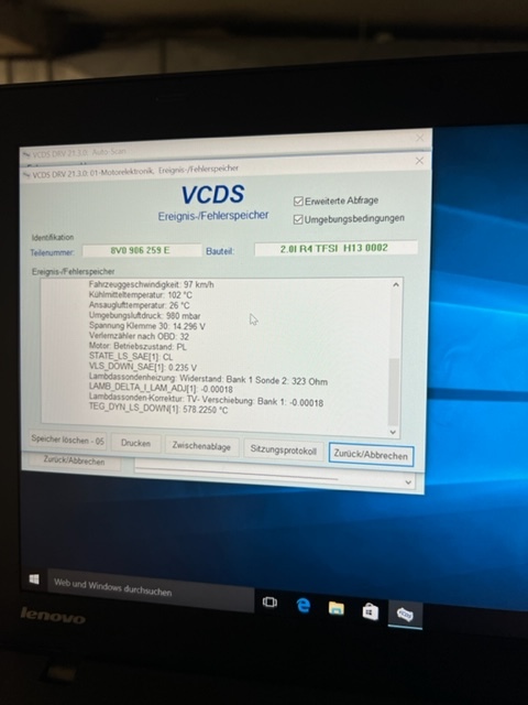

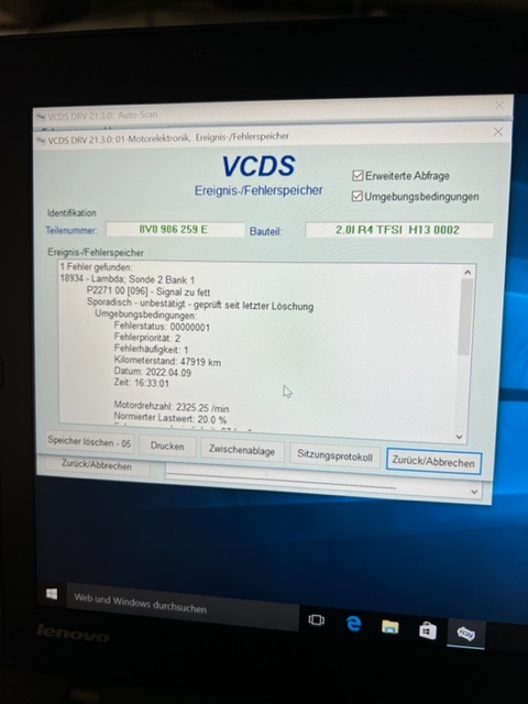

50000km hat dieser bisher runter, die Nachkatsonde wurde schon einmal ausgebaut, kam folglich erst nach dem Umbau zu dem Fehler.
Was wären denn folglich die Optionen die ich durchführen muss um den Fehler einzugrenzen ?
Danke für die Antworten Männer,
jedoch meines Wissens, hat die Nachkatsonde auf alle Fälle Einfluss auf die Gemischbildung, Nach der Katalyse prüft ja die Nachkat Sonde unseren Sauerstoffanteil (dabei natürlich auch die Funktionalität des Kats) und abhängig davon regelt er ja das System fett oder auch mager ein. Ich Schau mir mal die Verkabelung der Vorkat Sonde mal an. Hat zufällig jemand Zugriff auf einen Schaltplan zur Vorkat und Nachkatsonde? Würde da mal reinmessen aber auch mal das Signal rausmessen was von der Lambdasonde kommt. Fahrzeug wäre ein VFL 2015 R.

Hallo Freunde,
seit einigen Kilometern ist mir aufgefallen, dass ich nach einer kurzen Beschleunigung (Komplettes Ausdrehen von ca. 2 Gängen) sehr starke (riecht nach unverbranntem Kraftstoff)Geruchsbildung wahrnehme. Ein Blick in den Fehlerspeicher zeigt ebenfalls, dass ein Fehler im Abgassystem vorliegt dieser aber nur im Teillast wahrgenommen wird, da Lambda bei Vollgas nicht beachtet wird (Ist mir klar :D). Hatte zufällig jemand dieses Fehler schon gehabt? Die Lambdasonde Nachkat wurde einmal schon ausgebaut und natürlich auch wieder eingebaut. Bin am überlegen mir eine zu bestellen um diese auszuschließen. Bilder folgen.
Freue mich auf hilfreiche Antworten
