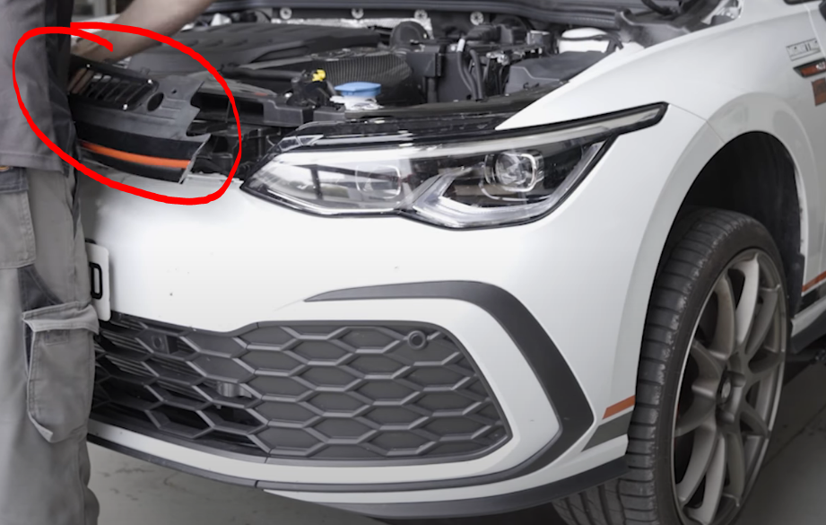

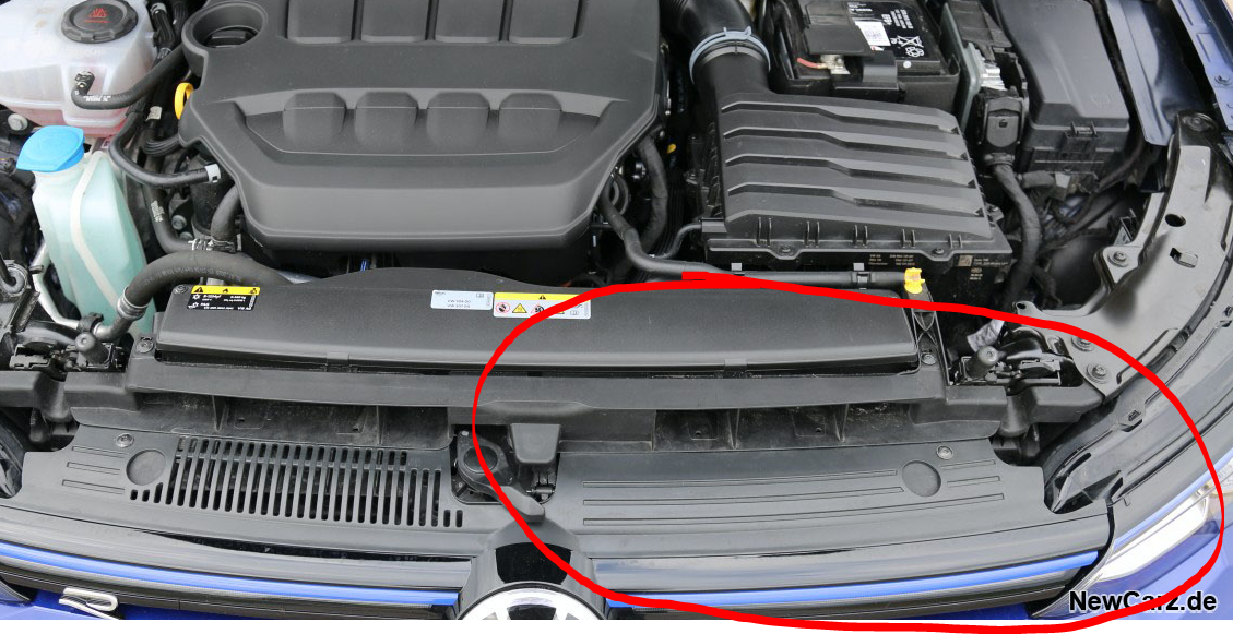

Eine Frage, die sich mir noch stellt... Bringt der Airbox-Mod tatsächlich auch Leistung wie beim 7er oder ist es hier ein reines Soundupgrade? Es gibt ja keine Öffnung mehr direkt im Kühlergrill, sodass die zugeführte Luft eigentlich durch die große Öffnung unterhalb des Kennzeichens kommen muss. Allerdings ist die Fahrerseite (ggü. der Beifahrerseite) nahezu komplett undurchlässig.
Ich habe diesbezüglich in einem Video von WagnerTuning etwas Interessantes gesehen. Hier hat jemand offensichtlich ein Loch in die Abdeckung geschnitten und es mit einem "Inlet" versehen. Ist das Marke-Eigenbau oder kann man das so kaufen? Auf der Seite von Wagner selbst habe ich dazu leider nichts gefunden.

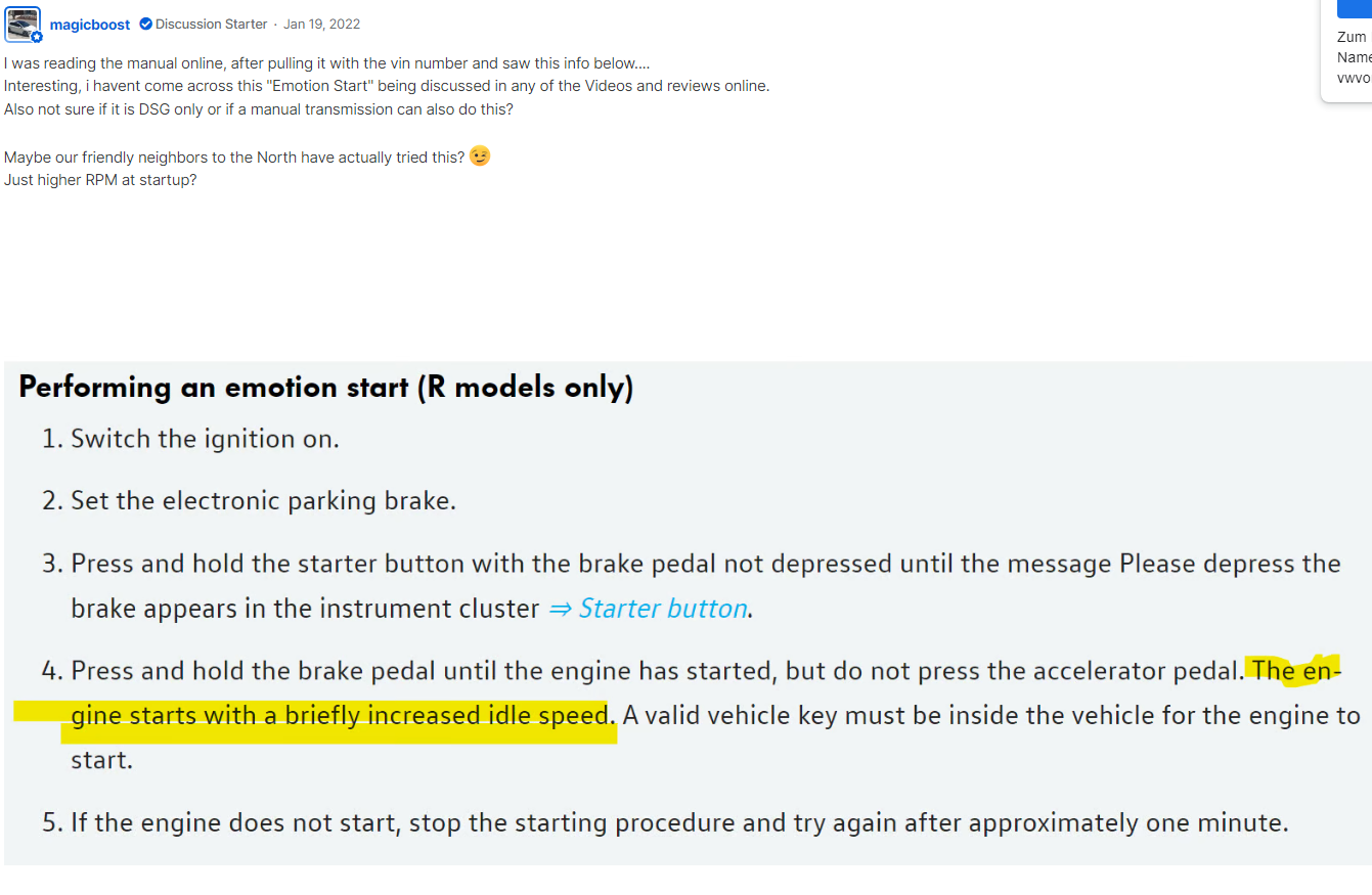

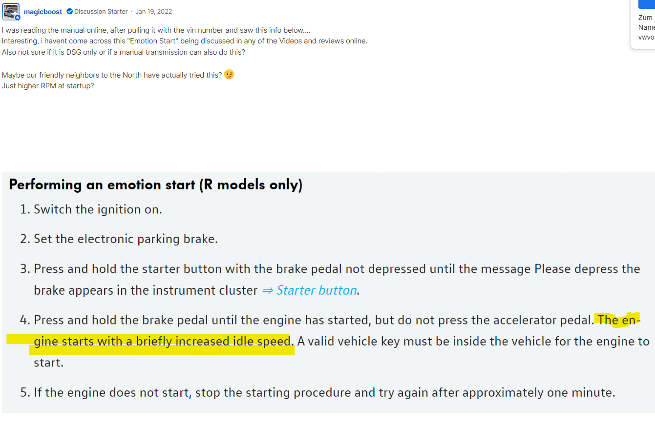

Ich grab das Thema nochmal aus..... Mit dem 20Years wurde offensichtlich ein Emotionsstart eingeführt. Jetzt habe ich durch Zufall in einem englisch/amerikanischem Forum einen Auszug aus der Betriebsanleitung eines 8R gefunden, die beschreibt wie man diesen Start einleitet. Der Beitrag ist von 01/2022. Man könnte also vermuten, dass dieses Feature bereits bei allem 8R integriert ist. Hat jemand mal probiert?
