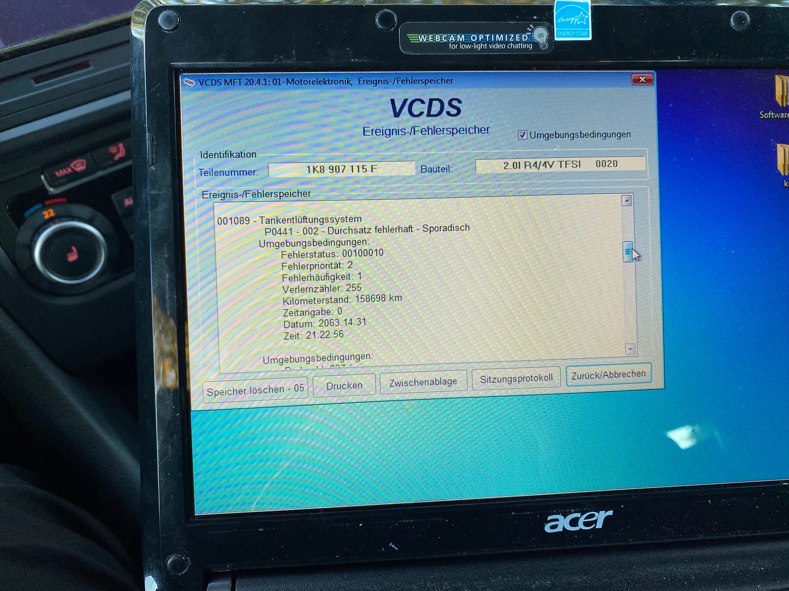

Dachte die Dämpfe werden mit pcv garnicht mehr abgeführt in den Kreislauf.
Das weiß ich nicht genau ist eine Hitachi verbaut. Hab mir jetzt eine neue bestellt. Und wenn meine jetzige den Fehler hervorruft sollte der Kraftstoffgeruch und der Fehler ja verschwinden.
Was meinst du mit Tuning Änderungen? Das pcv fix? Das hab ich liegen und mein originales war kaputt also zur Überbrückung das pcv fix rein.
Ne noch nicht…. Aber müsste dann der Fehler mit pcv fix nicht mehr da sein?

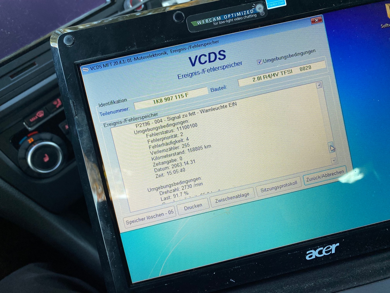

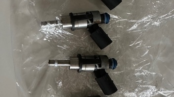

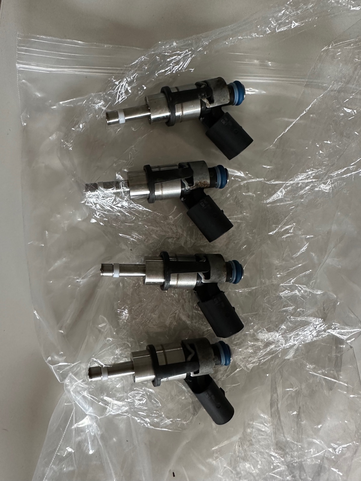

So ich melde mich mal wieder. Haben gestern die Düsen getauscht die wirklich nicht schön aussahen, aber Fehler weiterhin aktiv. Kompression wurde in der Zeit gemessen.
Diverse Dichtungen Schläuche gewechselt. Tankenentlüftung komplett erneuert mit aktivkohlefilter.Werde in nächster Zeit mal die Software überprüfen lassen. Mein Öl riecht stark nach Kraftstoff.Aber bis jetzt alles ohne Effekt… so langsam weiß ich nicht mehr weiter
