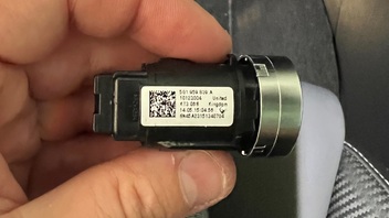

Der Wagen mit Keyless soll den Zündanlassschalter im Start Knopf haben. Dieser wurde ersetzt und der Stecker wurde nicht vertauscht. Der Fehler war mit dem alten Knopf identisch.

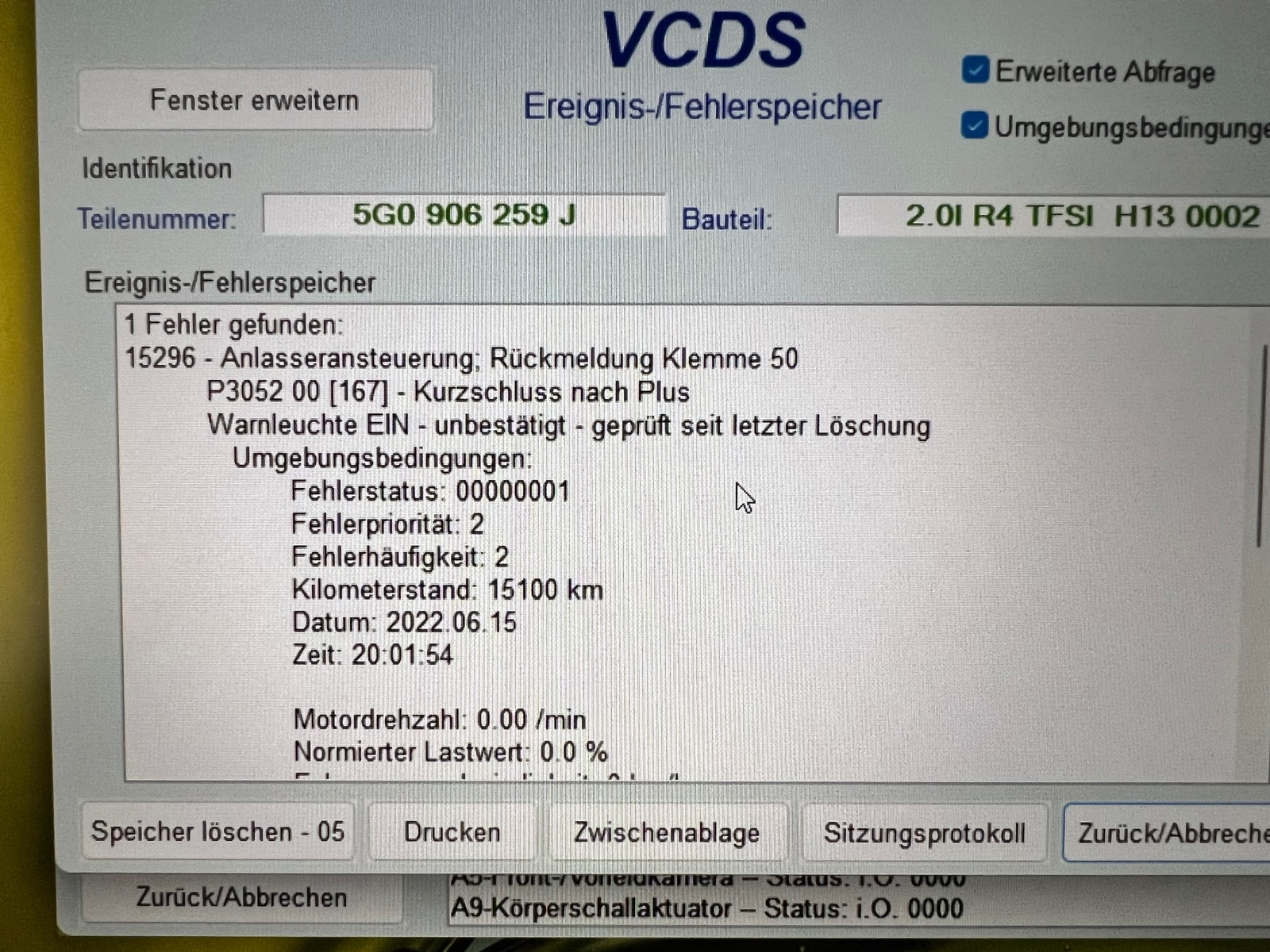

Komisch ist allerdings das es keinen weiteren Bezug im Fehlerspeicher gibt.

Habe inzwischen das Leitungsplus der Batterie geprüft und dieses ist auch ok. Wenn man den Start Knopf länger als üblich gedrückt hält springt er an. Allerdings bleibt die Fehlermeldung EPC bestehen. Im Display steht ebenfalls Fehler Start Stop. Bei laufendem Motor habe ich erneut ausgelesen und nur die 1 FehlerMeldung bleibt bestehen. Löschen kann man sie nicht. Hat jemand noch eine Idee?

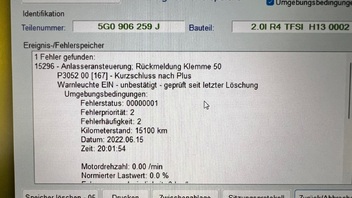

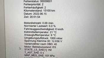

Mit der Carly App konnte folgender Fehler ausgelesen werden:
P305200 Anlasseransteuerung, Rückmeldung Klemme 50 Kurzschluss nach Plus.
Das Starter Relais 545 und die Batterie wurden bereits getauscht, doch der Fehler besteht weiterhin.
