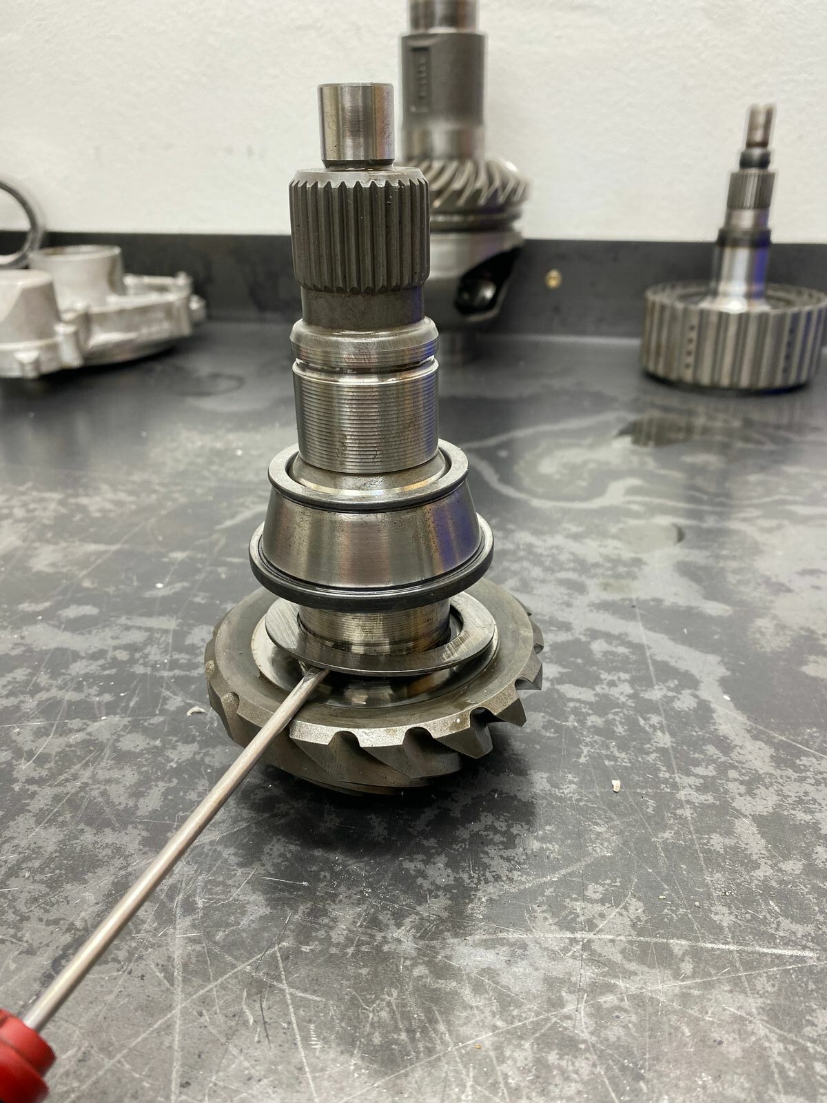

Vielen Dank schon mal für deine Antwort.
Kannst du dich noch erinnern wo bei dir überall Einstellscheiben verbaut waren? Also es geht mir um den Triebling wo ich auch die Zeichnung angehängt habe.
lg.
Hallo Joschy, bei mir war unter dem Lager eine Einstellscheibe verbaut, wie dick die war weiß ich leider nicht...
