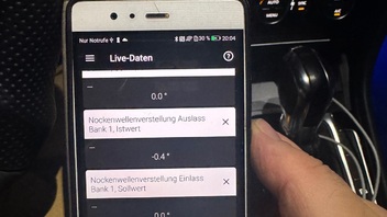

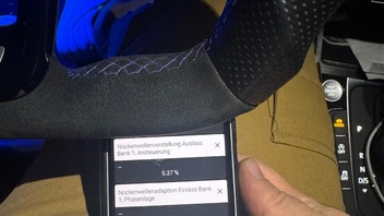

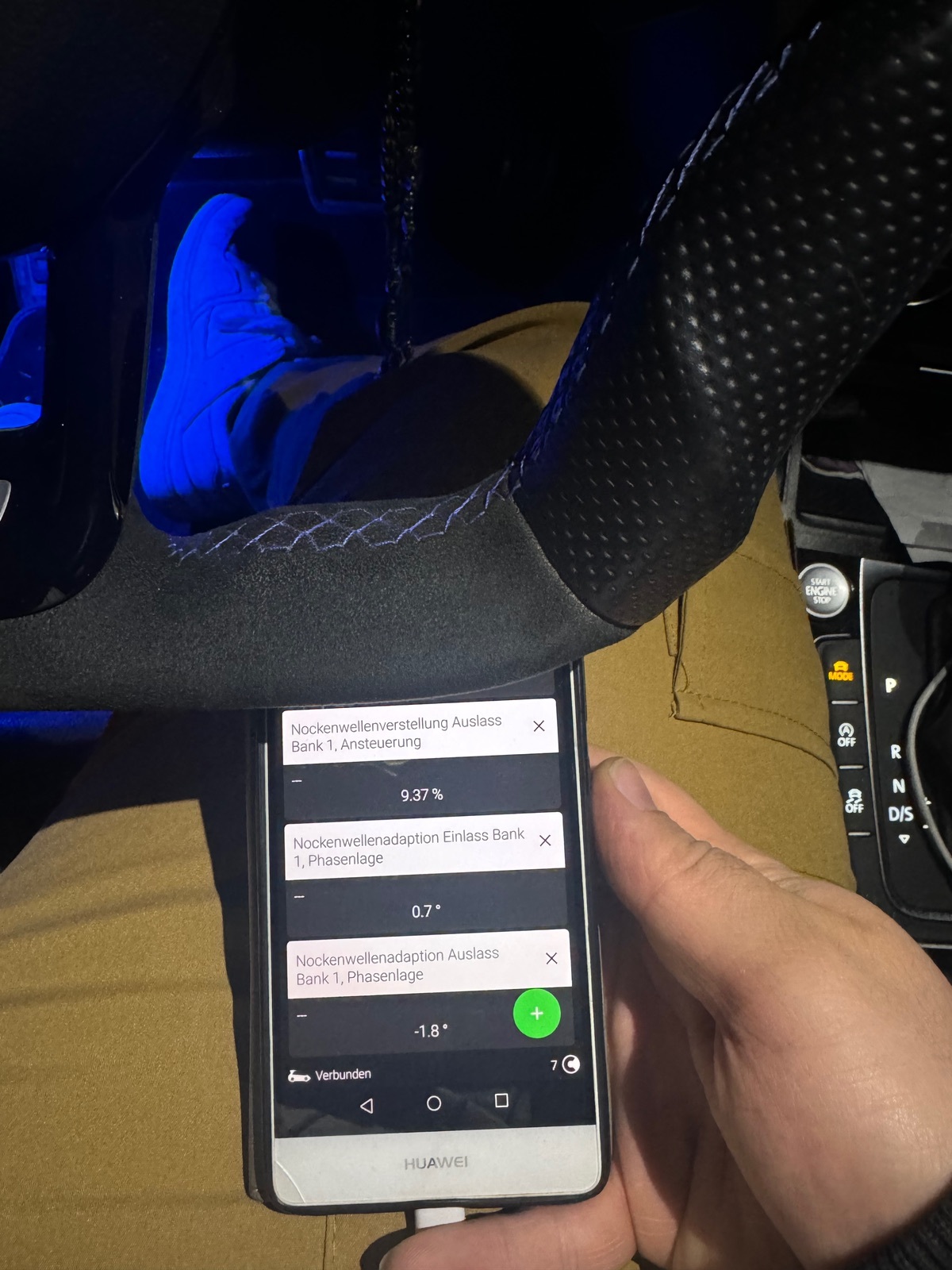

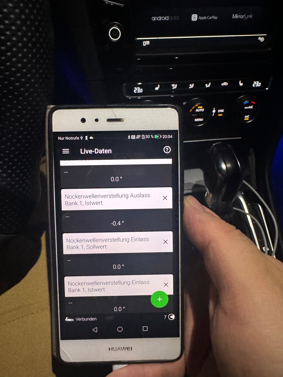

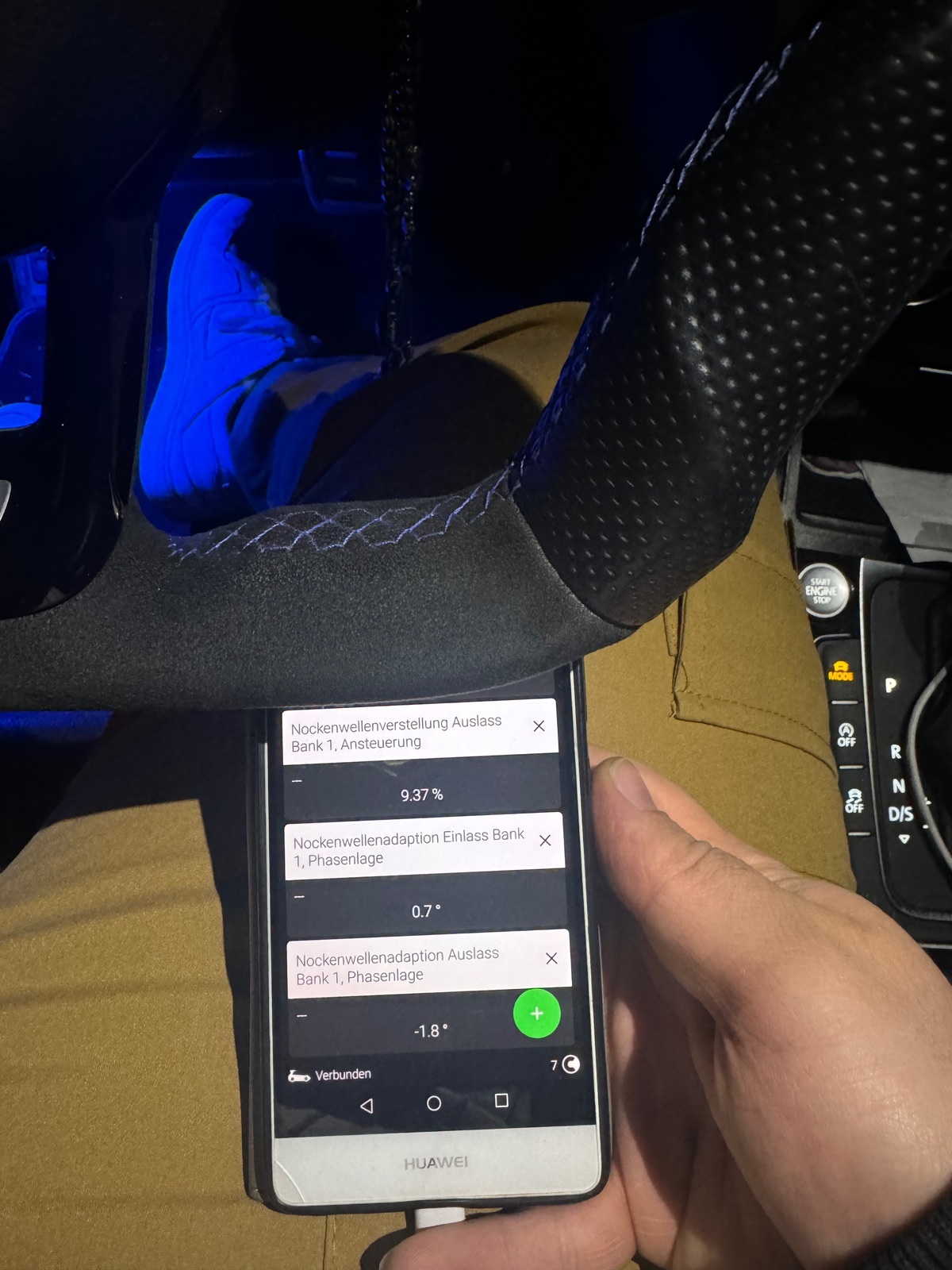

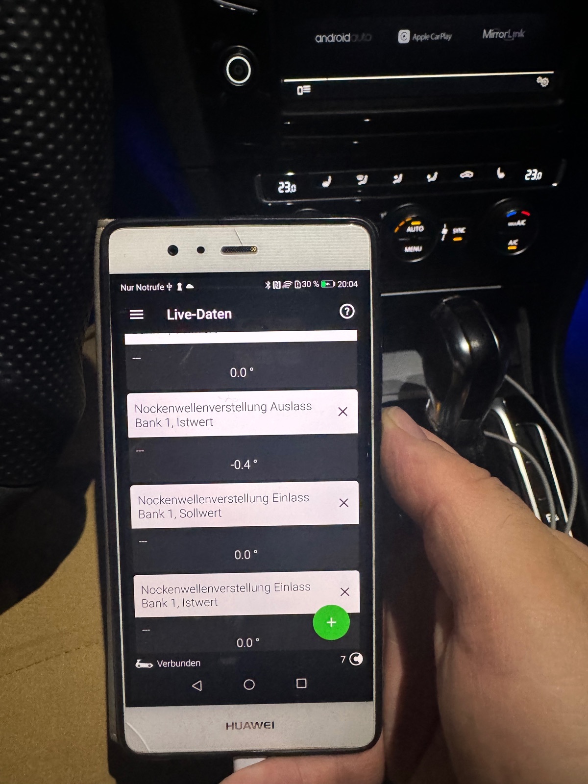

Werte sind denke ich soweit i.O

Die Werte lese ich gleich aus und gebe Bescheid

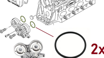

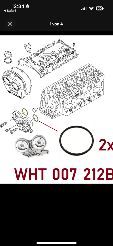

die 2 die in den Steuerdeckel gehen, kosten wenig und einfach zu tauschen, wenn mach die , dass die Magnetventile schon wieder platt sind wäre unwahrscheinlich + 2 neue Dichtungen.
Bin jetzt davon ausgegangen das die Magnetventile evtl. auch wieder kaputt sind da die voll mit Öl waren, habe jetzt sicherheitshalber halber nochmal welche bestellt + Dichtungssatz für den Steuerdeckel und die Steuerventile, die Steuerventile hatte ich letztes Jahr nicht gewechselt

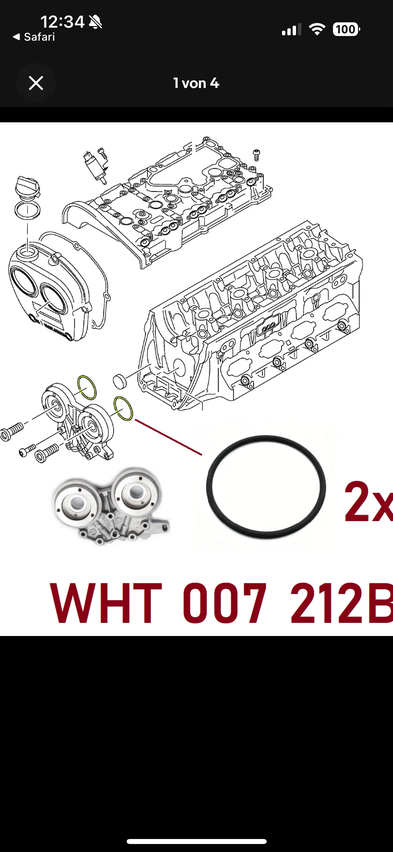

Die Dichtungen sind die die auf dem Bild abgebildet sind?

Das ist immer das was passiert wenn man die 2 oder 3 Dichtringe aus dem Steuerdeckel nicht neu macht. Hatte ich auch verschlampt und musste wieder ran, war der selbe Fehlercode
Welche Dichtringe genau meinst du? Die an den Magnetventilen oder ist das eine eher größere Arbeit so das der Kopf etc. runter muss?
diese hier?
