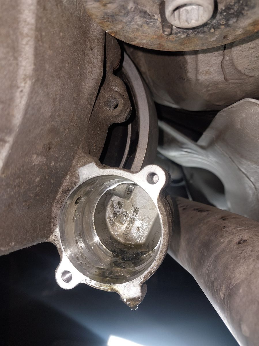

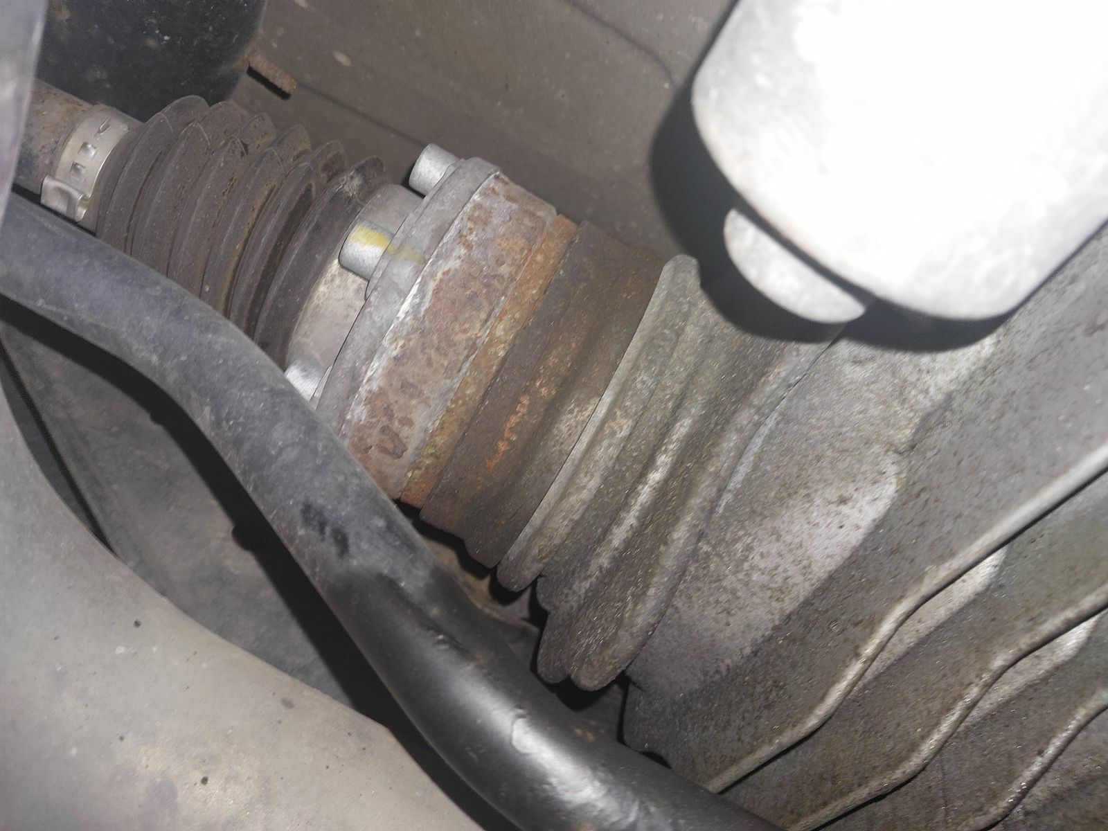

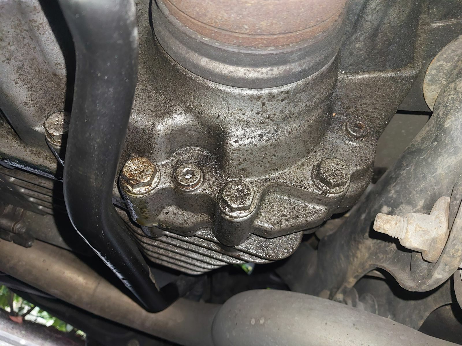

Ich habe heute morgen nochmal geschaut, die Undichtigkeit scheint auf der Haldex Seite nahe der Ablassschraube zu liegen. Haldex Öl ist auch dünner als das Getriebeöl. Ich vermute das die Dichtfläche an der Stelle schlecht ist, vielleicht zuwenig Dichtmasse etc.
Ich habe in einem anderen Forum gelesen, dass vollsynthetische Öle Additive enthalten können, welche die Dichtmasse angreifen. Vielleicht ist das bei mir ein Problem. Ich werde erstmal die Tage alles sauber machen und dann nochmal beobachten. Mein Ersatz Dif im Keller werde ich mit Locktite 518 oder Dirko HT abdichten.

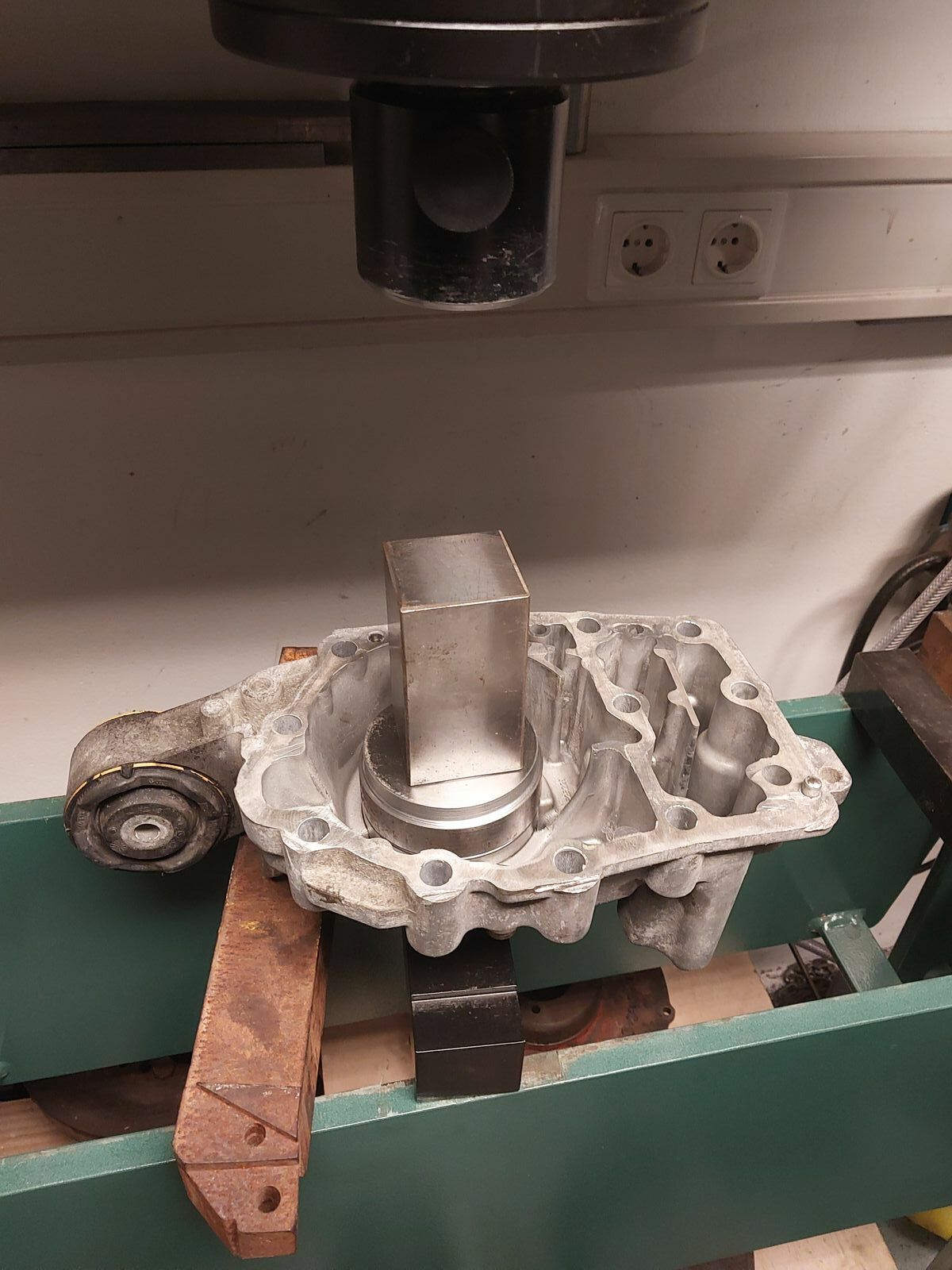

Das Einpressen der Lagerschalen an den beiden Seiten war leicht. Da kam zwar ne großen Presse zum Einsatz, aber da war nicht mal ne Tonne Druck im Spiel. Da hat so ein gedrehter Setzstempel funktioniert.

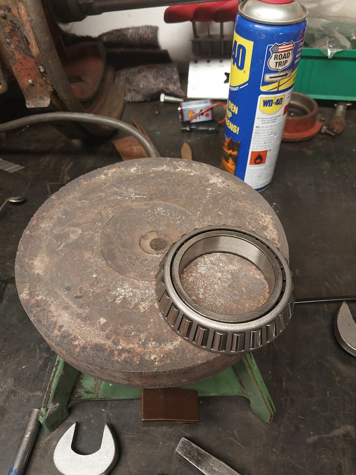

Die Lager einfach auf ner alten Herdplatte warm machen und dann fallen die direkt auf die Welle drauf. Siehe mein Bild auf Seite 5 in diesem Thread.

Ich weiß noch nicht genau wo es rauskommt. Das gucken ich mir die Tage an. Ich vermute nicht, dass es einer der beiden Simmerringe von den Antriebswellen ist. Für den doppelten Simmerring in Inneren haben wir uns ein Setzstempel gebaut. Wäre der undicht, würde es auch nicht außen rauskommen. Als Fett haben mir da nomales Universalfett genutz. Mein Verdacht liegt eher bei Hylomar was zwischen den beiden Gehäusehalbschalen ist. Ich glaube das ist keine gute Wahl gewesen.
Es ist wohl eine größers Undichtigkeit..5cm ÖLfleck unterm Wagen nach einem Tag.
Also alles nochmal raus.... mein zweites Ersatz Diff habe ich natürlich auch mit Hylomar gedichtet. Das werden ich nochmal aufmachen und mit Dirko HT oder Loctite 518 dichten. Dann habe ich den Vergleich. Echt ätzdend...
Ich habe zuhause keine Bühne, die ist außerhalb. Da komme ich erst die Tage drauf. Ich habe den Eindruck, dass es nicht von der Haldex kommt, sondern Diff-seitig. Der Tropfen hängt unten.. Ich habe bei meiner google Suche gelesen, dass Manche mit der Hylomar Dichtmasse nicht zufrieden sind. Laut Anleitung ist die für den Anwendungsfall gedacht. Ich hoffe das das jetzt nicht die Ursache ist, weil mein ErsatzErsatz Diff (das auf dem G7) ist auch mit Hylomar gedichtet. Ich war erst am überlegen was von Würth zu kaufen, aber aufgrund guter Erfahrungen haben ich den Gedanken verworfen.

Mein überholtes Diff, welches ich jetzt seit über 10tkm fahre, "schwitzt" etwas Öl. Zumindest hängt da immer mal wieder ein Tropfen drunter. Ist jetzt nicht so stark, dass der Wagen sein Revier markiert aber nervt. Ich habe kein Lust deshalb das Diff nochmal auszubauen
Ich werde das jetzt erstmal beobachten. Da ich in 8tkm Öl beim Motor wechseln muss, werde ich dann die beiden Öle im Diff kontrollieren und ggf. ergänzen. Ich habe ja noch ein überholtes Diff als Ersatz :-/

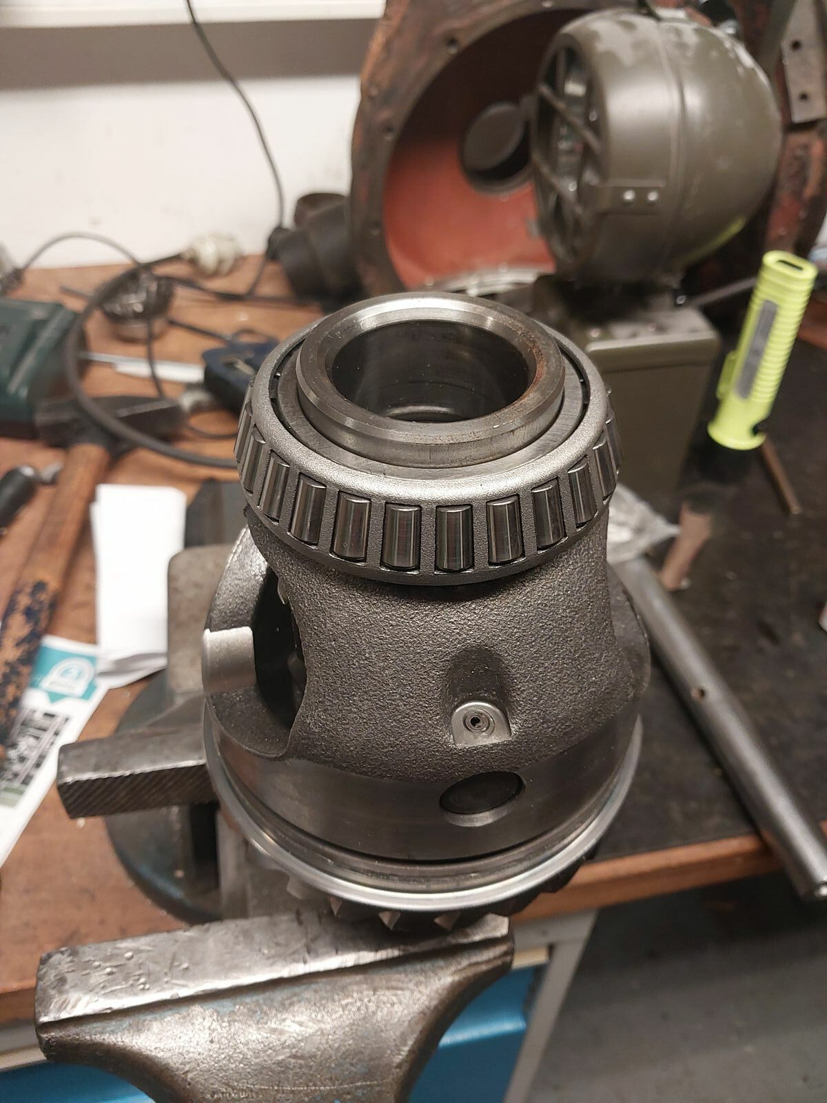

Ich musste alle Lager tauschen, da im Öl so viel Metallabrieb war, dass es andere Lager beschädigt hatte. Deine Rollen sehen besser aus. Das "Ar$chlochlager" habe ich deshalb mit tauschen müssen. Die Lagerschale bekomt man nur mit einem gespreitzen Innenauszeher rausgekloppt. Vom Kegelrad bekommt man es am besten mit der Flex runter. Ein gezielter Schnitt, Hammer und es fällt direkt in die Schrottkiste. Der Einbau der Lagerschale ist aber nicht ohne. Da muss man was bauen. Wir haben die Lagerschale mit einer Traverse von einem dicken Kukko Abzieher und ner M18 Gewindestange reingezogen.
Ich habe jetzt zwei Difs überholt und bei meinem Golf 7 (Buchstabe "F" am Ende der OE Nummer) war es echt fumelig. Da haben wir den Sitz mit dem Stabschleifer etwas nachbearbeitet und dann die Lagerschale eingepresset mit etwas Loctide Kleber.
Ich fahre jetzt seit über 10tkm ein "A" Diff aus einem Superb. Das läuft. Das "F" Diff habe ich jetzt auch überholt und das liegt fertig im Keller. Auf der Werkbank läuft das "F" gefühlt etwas leiser.

Ich habe heute angefangen das defekte F Differential zu überholen. Estmal die Lagerschalen rausgebaut und alles gereinigt.
Hier noch Bilder vom defekten Lager. Die Rollen sahen schon übel aus, aber das toppt das noch.

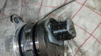

Bei den Bildern sieht man wie wichtig es ist, die Pumpe auszubauen und das Sieb zu reinigen. Ebenso den Ölservice bei der Haldex ernst zu nehmen. Des Weiteren schadet der Ölservice beim Winkelgetriebe und Diff ebenfalls nicht.
Die Ursache für den Ausfall sehe ich aber weniger beim Öl, vermutlich stirbt das kleine Lager und die Metallablagerungen schädigen alle restlichen Lager. Die Ablagerungen im Haldexöl sind für die Lager auch nicht ideal.

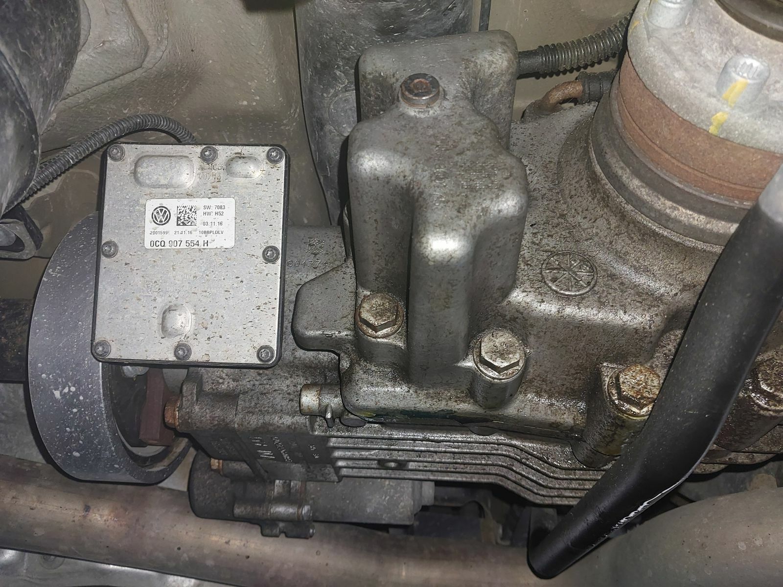

heute habe ich mit Hilfe von zwei Kumpels das selbst aufgearbeitet Differential ins Auto eingebaut. In dem Zuge wurde noch das eine verbleibende Radlager und die hintere Hardyscheibe gewechselt. Ebenso wurde beim Winkelgetriebe das Öl gewechelt.

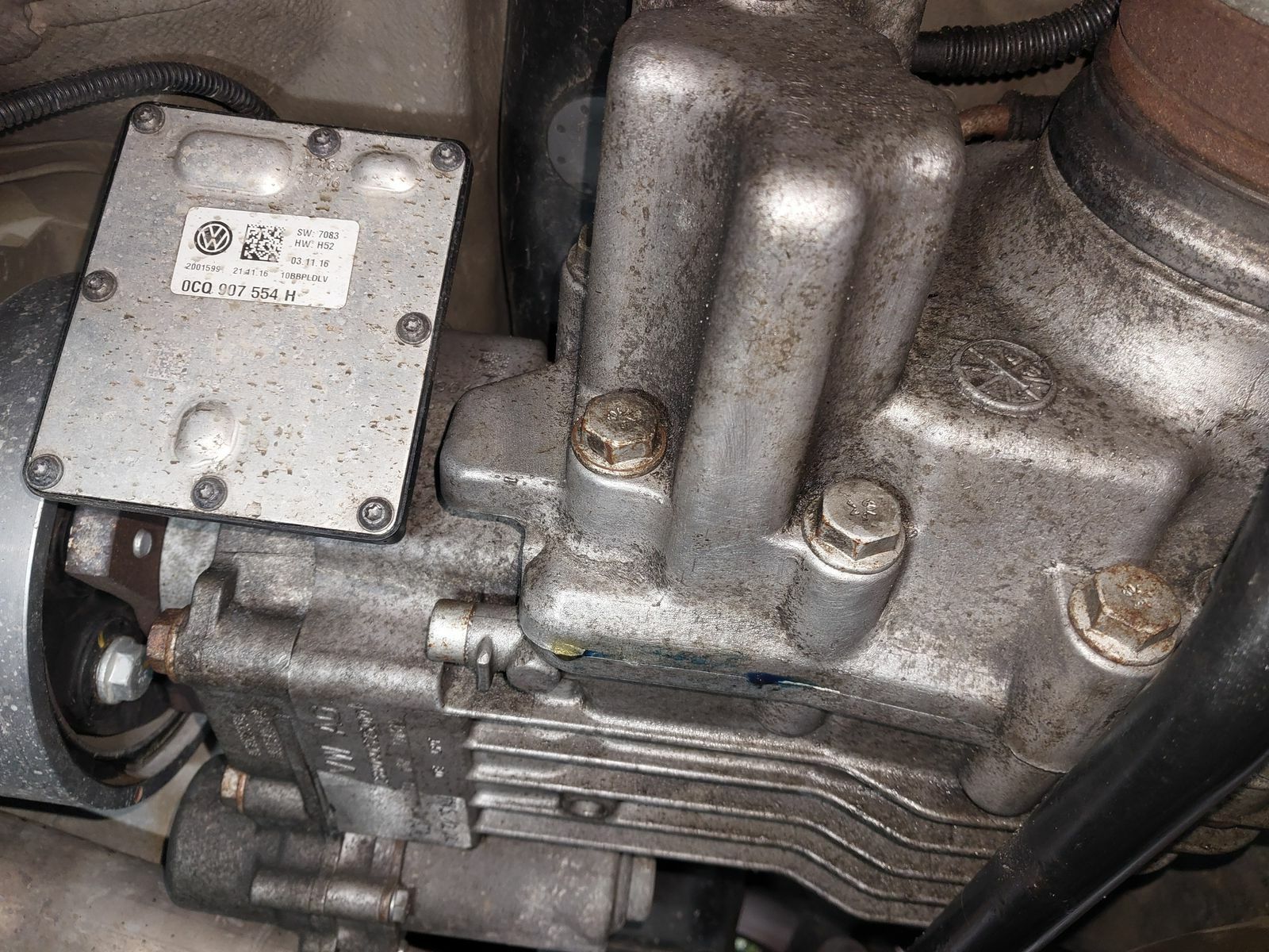

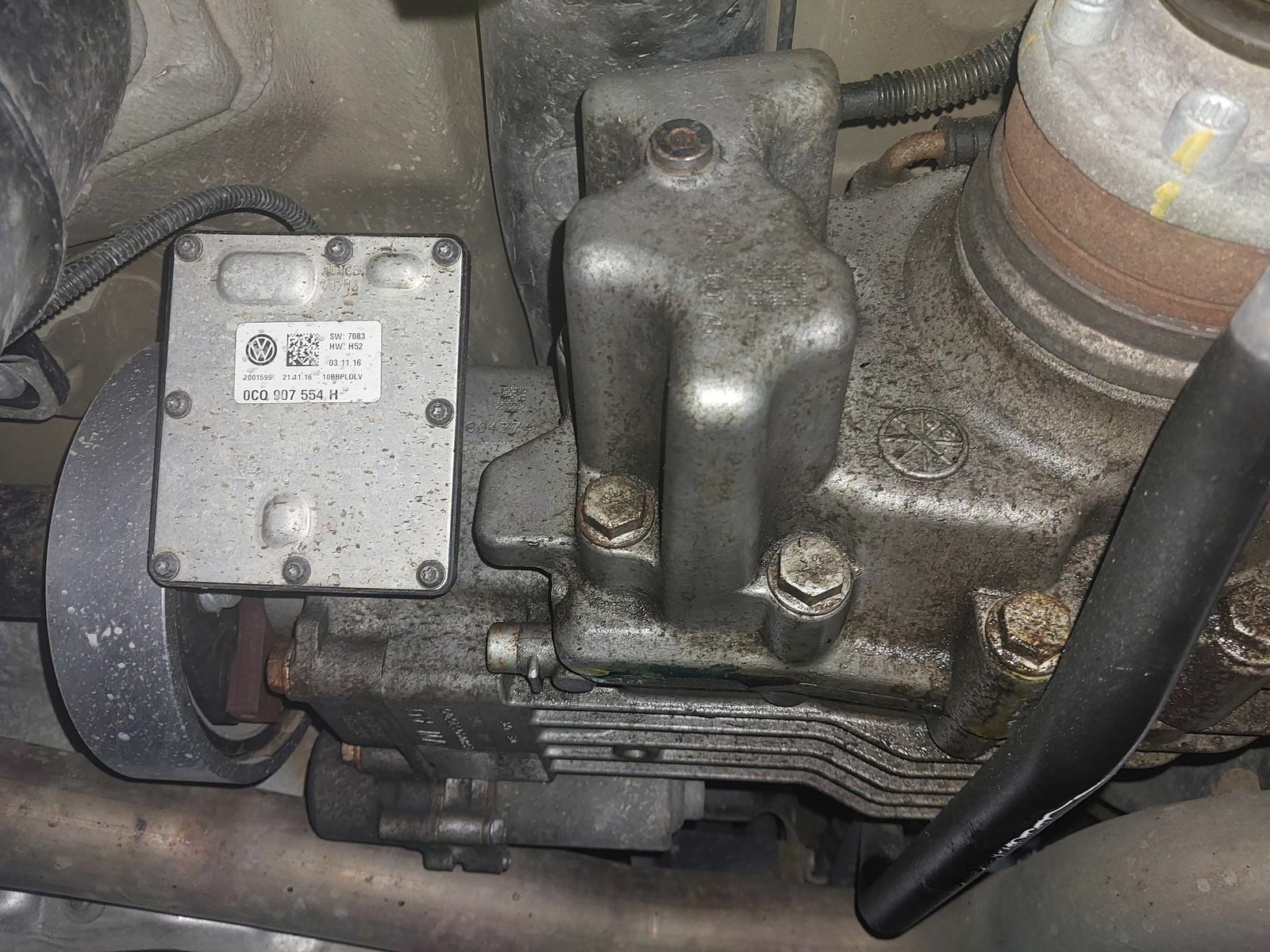

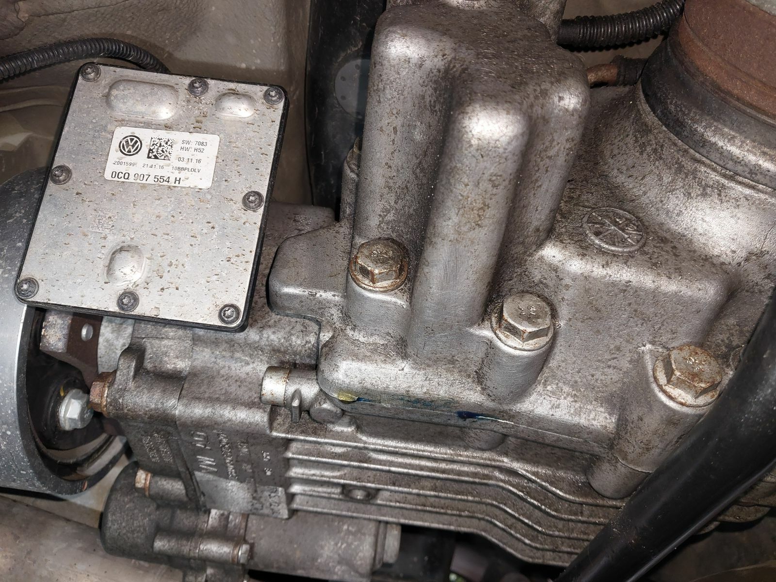

Da ich ein Steuergerät mit Firmware H52 / 7083 mit einem der beiden AT Diffs erworben habe, wurde das ebenfalls getauscht. Läuft auch. Das hatte zwar mehr Einstellwerte als das mit 7082 aber gut. Die Werte habe ich so gelassen. Funktionierte vorher in einem Oktavia auch. Ich habe nur die Kodierung auf 0001 gesetzt. Alle Lernwerte gelöscht und die Pumpenkalibrierung bei laufendem Motor gestartet.

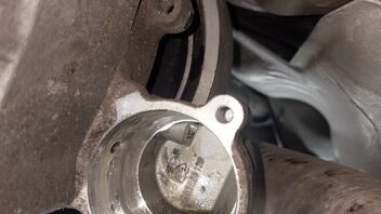

Der Ausbau war etwas fummelig, nen Getriebeheber ist dafür echt "gold" wert. Die Antriebswellen ausbauen war grenzwertig. Laut Anleitung sollte man die Federn ausbauen, haben wir nicht. Wir haben Stoßdämpfer und unten eine Schraube an der Radaufhängung gelöst, dann bekommt man mehr Bewegungsraum und kann die Antriebswellen nach oben wegdrücken.
Da die vordere Hardyscheibe noch ok war, blieb die Kardanwelle drin. Das wäre zu viel Arbeit mit gewesen. Dazu muss noch mehr von der Abgasanlage und diverse Hitzeschutzbleche weg.

Im Golf ist jetzt ein "A" Differential mit Steuergeräte Firmware 7083 verbaut. Die Software ist besser, beim Anfahren in engen Kurven macht die Kupplung noch zu, wo sonst immer die gelbe Lampe blinkte... Früher war ein "F" Differential mit 7082 verbaut.

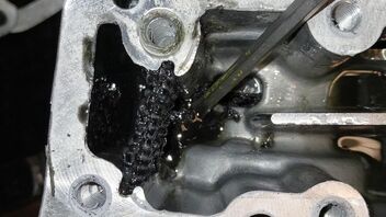

Wir haben das alte "F" Differential dann noch zerlegt. Schließlich wollten wir den Übeltäter sehen... es ist gruselig. Die Pumpe war wohl noch nie raus. Die Haldex hat vor 20tkm neues Haldex Öl bekommen. Bei den vielen Ablagerungen ist es kein Wunder, dass da die Lager sterben. Aber der Reihe nach....schaut selbst:

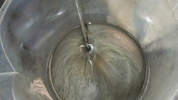

Das Öl im Differential schimmerte schon vor Metallteilen.
Die Ölmengen waren beim Haldex und Getrieböl soweit ok. Da fehlte nichts.

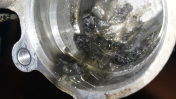

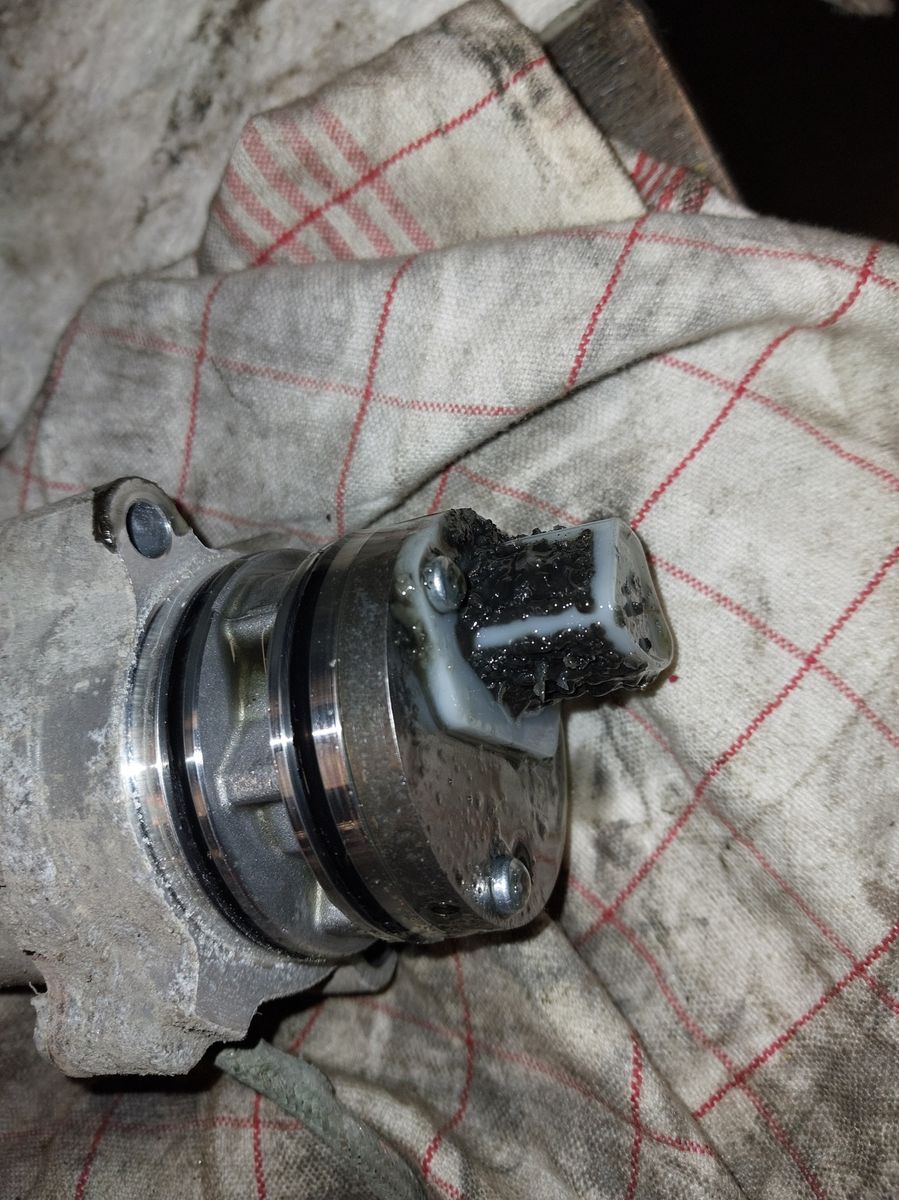

Die Pumpe war voll mit dem altbekannten Glibber. Das die noch funktionierte....

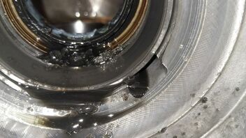

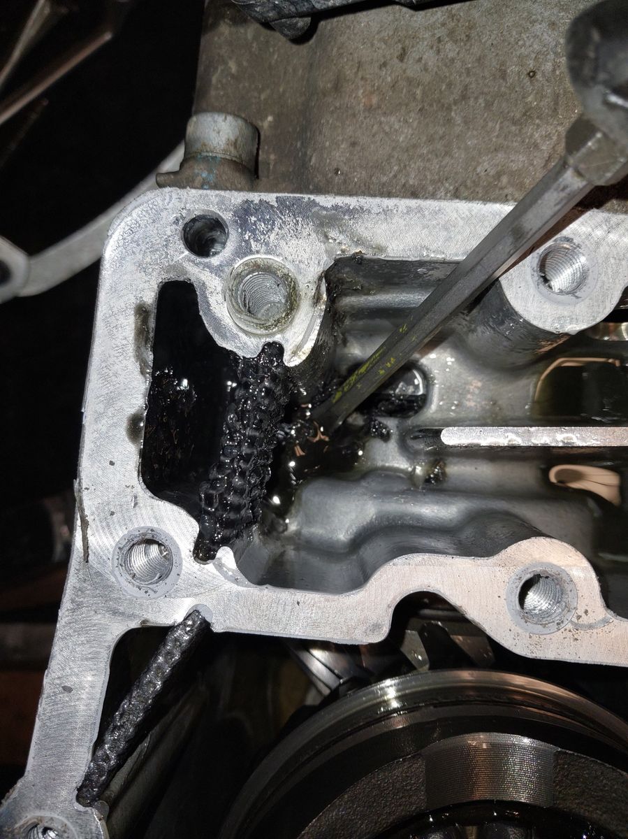

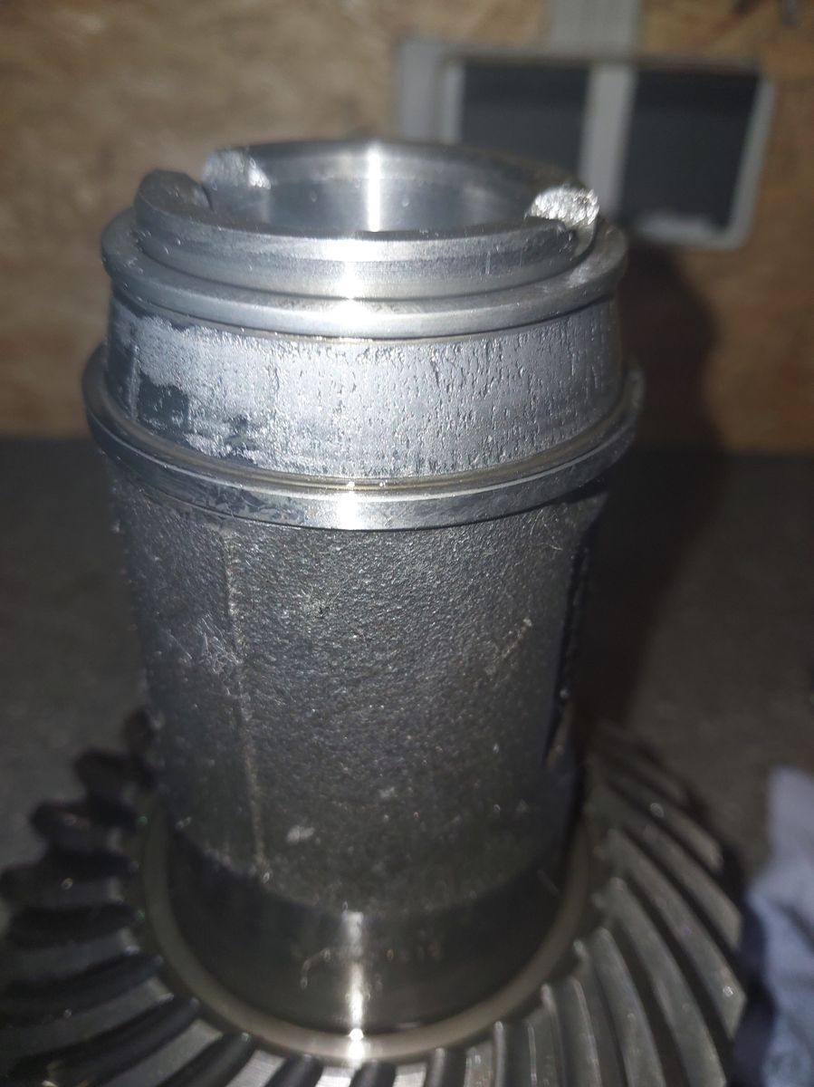

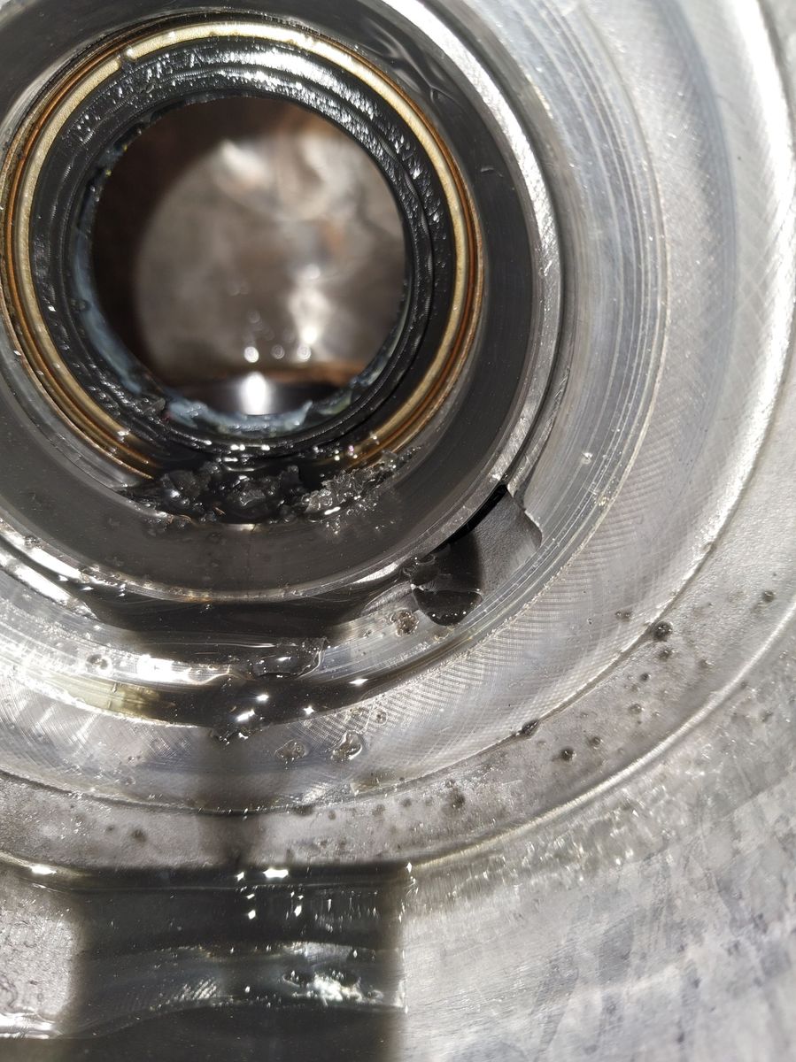

Auch im Differential, alles voll mit Ablagerungen...ob das so gut ist für die beiden Lager des Kegelrads? Nö, bewegt sich kratzig, schleifend. Die Magnetplatten sind beide voll mit Ablagerungen.

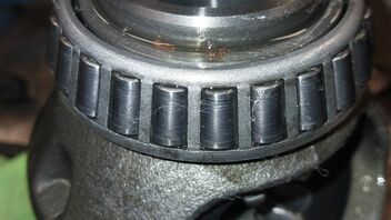

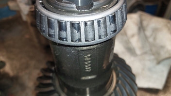

Da ist das AR$CHLOCH-Lager...der Krawallbruder

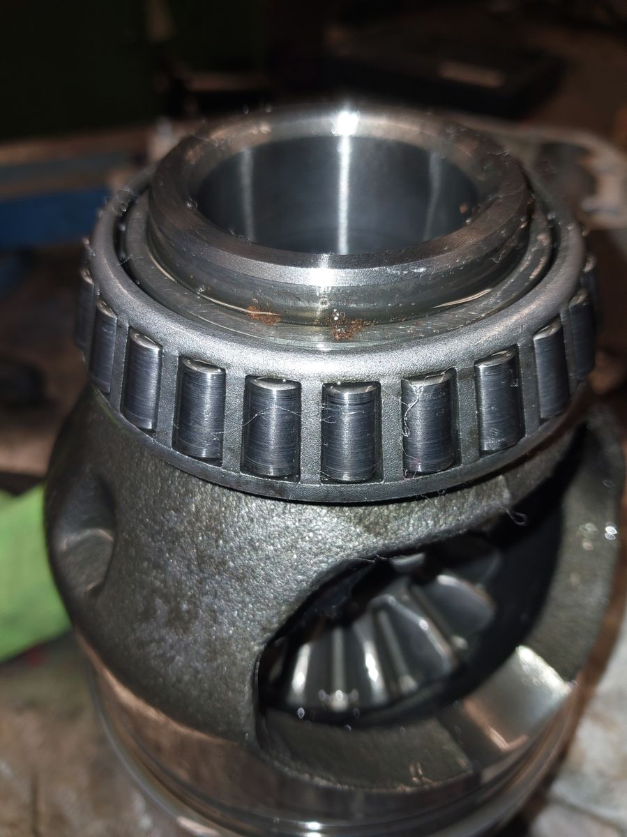

. Öberfläche der Rollen sind beschädigt.

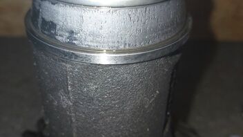

Das große Lager der Ausgangswelle sieht noch besser aus
Da ist auch alles voll mit Ablagerungen

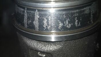

Das kleine Lager der Ausgangswelle und die beiden Lager vom Kegelrad/Antrieb sind hörbar defekt.
