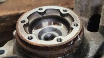

    Hallo zusammmen. Hab heute mein Diff ausgebaut und bin grade dabei es zu zerlegen. Hab nur ein Problem bekomme die Ausgangs Teller nicht vom Gehäuse gelöst. In einem der ersten Beiträge hab ich was von einem Sprengring gelesen sehe aber keinen.
    Hab es schon mit einem flach eisen probiert und 3punkt abzieher aber es hat sich nur das Eisen verbogen. Kann es sein das die zwei relativ fest oben sitzen und ich ein dickeres Eisen nehmen muss.
    Könnt ihr mir bitte weiterhelfen.
    Sende auch noch ein paar Bilder dazu.
    meinr.com/attachment/39507/

    Tausend Dank ersteinmal an LU VW Golf R das du deine Reperatur so gut auf Bildern festgehalten hast und mit uns geteilt hast.
    Habe selber einen Golf MK7 BJ:2012 (168000) mit Haldex gen.5 und genau das selbe Problem mit dem Differenzial. Wummern ab ca 80km/h.
    Ist also wahrscheinlich von Werk aus eine Fehlkonstruktion dass, das rechte Lager kleiner dimensioniert ist als das Linke.
    Für nächstes Jahr hab ich vor mein Diff auszubauen und zu revidieren, als Übergangslösung hab ich vor kurzem mein Diff ÖL getauscht und zusätzlich mit einem Leichtlauf Öl/Additiv versehen damit die Geräusche etwas gedämpft werden.
    Meine Erfahrungen über die ganze Thematik: Ein Freund von mir arbeitet in einer VW Fachwerkstätte und laut dem Service Computer von ihnen ist von VW kein ÖL Service für das Hinderachsdifferenzial vorgesehen, bzw gibt es gar keinen Eintrag für einen derartigen Service. Heißt also VW möchte bewusst die 4Motion diffs verenden lassen um somit eine geplante Obszelenz herbeizuführen und den Endkunden dazu zwingen ein komplett neues Diff zu bezahlen. Es gibt nämlich auch gar keine VW Original ersatz Lager für diese Diffs oder Reperaturleitfaden laut meinem Freund.
