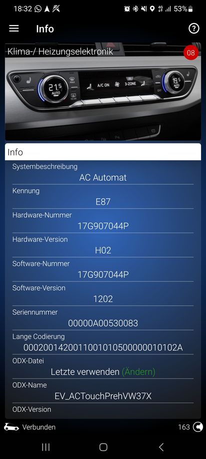

    Ich hab es gestern bei 15 Grad einfach mal nebenbei wieder probiert wie wk205 gesagt hat, aber es ist nichts passiert.
    Als ich später gefahren bin, lief die Klima einfach.
    Was jetzt das Problem behoben hat, weiß ich nicht, aber ich vermute es war die Temperatur.
    Jetzt funktioniert alles einwandfrei :thumbup:
    Danke für die Hilfe
    Habe jetzt nochmal alles probiert, was ich schon probiert habe und auch das neue, dass ihr empfohlen habt, hat aber nichts gebracht.
    Es hatte aber leider nicht mehr als 8 Grad.
    Morgen werde ich es nochmal, bei hoffentlich mehr als 8 Grad, probieren.
    Motor war an, aber es kann sein, dass es nicht über 8 Grad hatte.
    Wusste nicht, dass das eine Voraussetzung ist.
    Spannungsmäßig war alles ok.
    Ich versuche es heute nochmal und schreibe, wenn ich mehr herausgefunden habe.

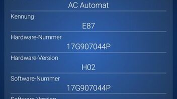

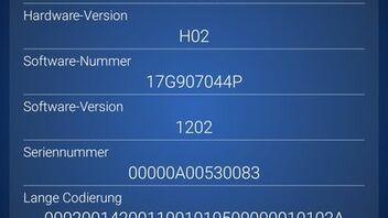

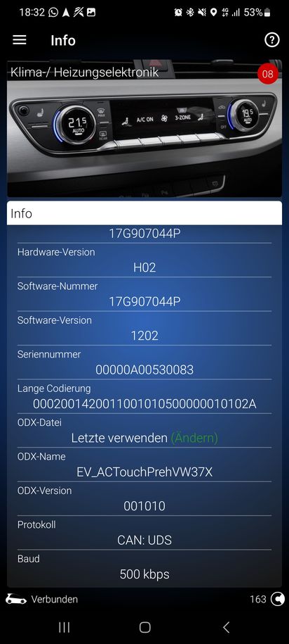

    Bzw. ich schicke später den Hardware- Softwarestand
    Danke schonmal
    wk205
    Das habe ich auch schon versucht, aber ich glaube ich habe weniger als 10 Sekunden gedrückt gehalten.
    Ich vermute das wird aber auch nix bringen, da dies ja eigentlich nichts anders macht, wie das was ich per OBD versuche.
    herbertdererste
    Das habe ich schon wo anderes gelesen und auch gemacht. Hat aber nichts gebracht. Habe es auch öfters versucht.
    Das einzige was ich noch nicht probiert habe (was in Anleitungen steht) ist "Load management" auszuschalten, weil ich nicht weiß wie das geht.
    Den Hardware- Softwarestand weiß ich gerade nicht, kann ich aber später nachschauen.

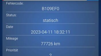

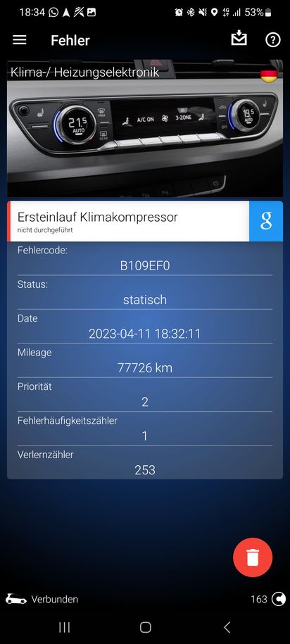

    Ich habe jetzt auch seit ein paar Tagen, ein Touch Bedienteil verbaut, was auch perfekt funktioniert, bis auf das Problem, dass die Klimaanlage nicht mehr funktioniert.
    Ich habe den Fehler B109EF0:
    Ersteinlauf Klimaanlage nicht durchgeführt.
    Ich schaffe es aber nicht den durchzuführen.
    Ich habe mittels OBDEleven alles probiert, aber nix geht. Es steht jedes mal ein Fehler, dass Voraussetzungen nicht erfüllt sind.
    Den Kompressor habe ich per OBDEleven getestet und dieser funktioniert einwandfrei.
    Bei einer Anleitung steht, "Load management not active" bei den Voraussetzungen.
    Weiß wer, wie ich das überprüfen kann oder gar ausschalten kann?
