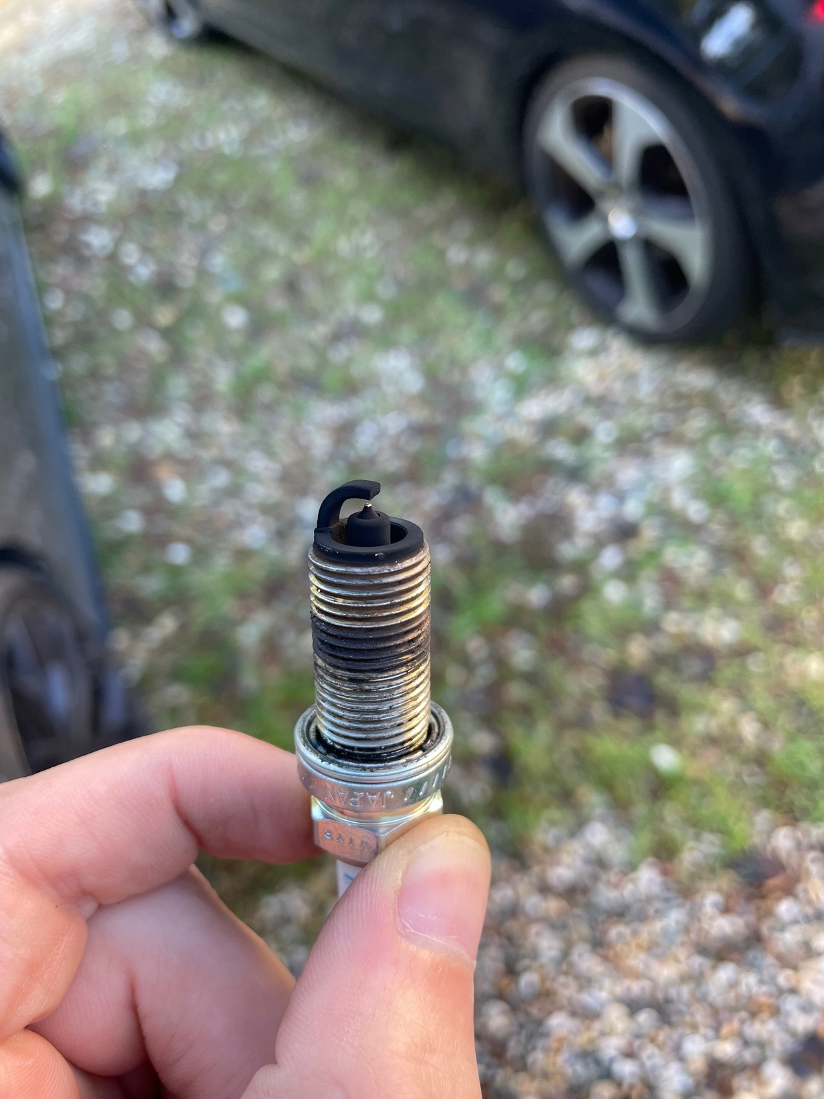

So habe eben noch einmal mit der endoskopkamera reingeleuchtet meines erachtens nach sehen die kolben in ordnung aus, was hält ihr von denen. Jedoch habe ich beim Kompression messen sehen müssen das es auf dem 2. zylinder keine kompression gibt bei den restlichen 3 schon. Deutet dies direkt auf einen ringstegbruch an oder kann es auch an was anderem liegen. (Bild 3 ist der 2. Zylinder). Die spitzen der zündkerzen sind auch tiefenschwarz geworden beim lezten mal ansehen waren sie ziemlich heller.

Kompression messen ggf. Zyl. mit ausleuchten, würde ich erstmal empfehlen.
Wie war denn das Zündkerzenbild beim quer Tausch?
Zündkerzen sahen noch ziemlich gut aus, waren hellbraun, mit der Endoskopkamera rein geguckt, der Kolben sah noch ganz gut aus. Werde als nächstes mal Kompression messen. Melde mich dann wieder.
