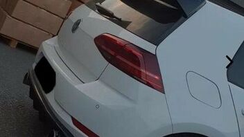

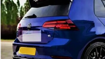

Mich stört einfach irgendwie diese Nut in der Mitte oder wie man das nennen soll von dem Blauen xD
Ganz schick bei euren Variants.. nur ist mir so ne lipper glaub ich zu wenig
