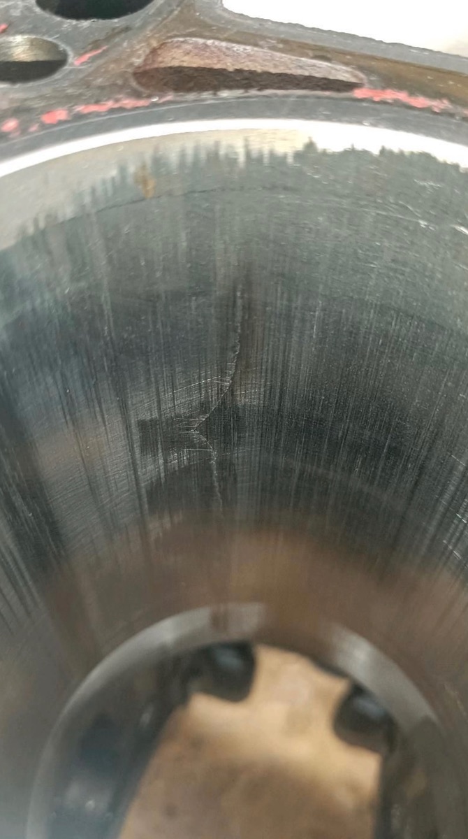

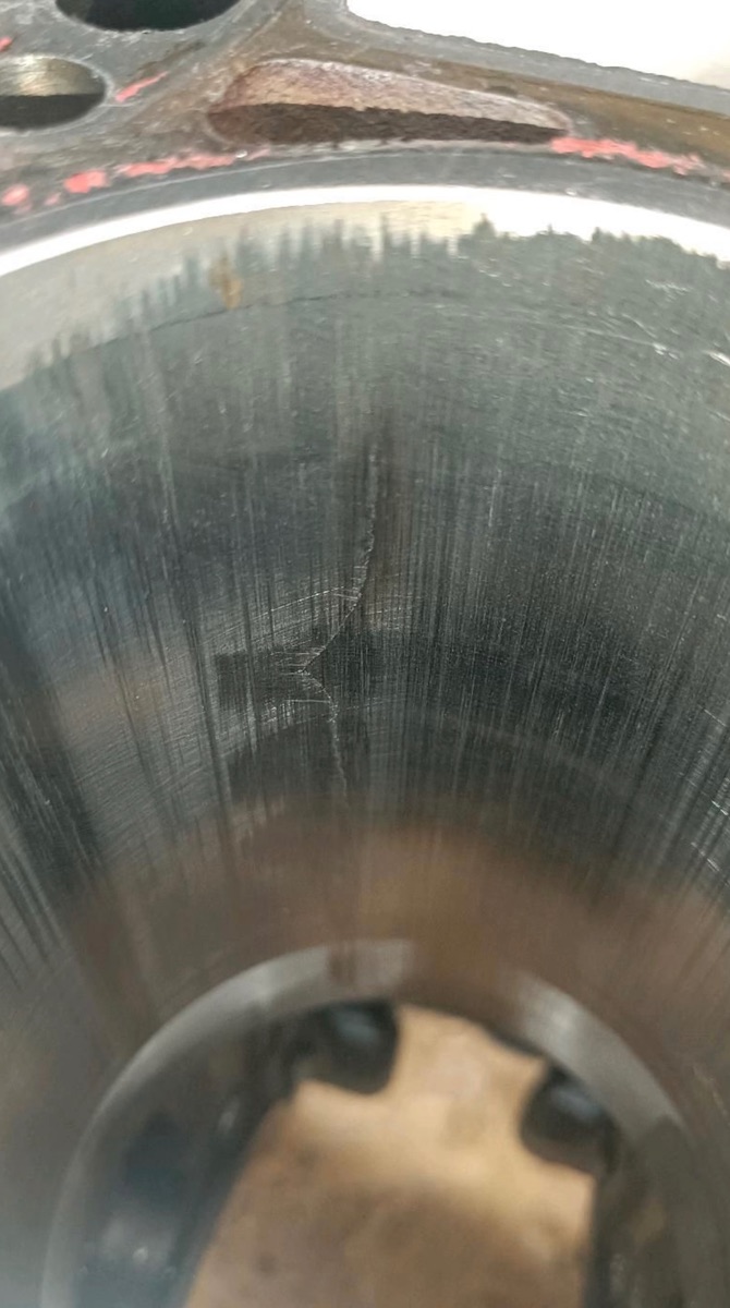

    Du hast zwar ganz leichte riefen in der Wand, aber sind noch im Rahmen. Habe auch einen Land Rover Motor zur Zeit am aufbauen, bei dem sahen die ein Ticken schlimmer aus, aber nicht spürbar mit dem Fingernagel. Manche fahren mit so riefen mehrere Jahre rum, bis der Motor sich komplett verabschiedet. Dennoch solltest du das nicht außer Acht lassen.
    Hatte damals ein Endoskop beim Aldi geholt, tut seinen Job und Bildqualität ist jetzt auch nicht zu schlecht für den Preis.
