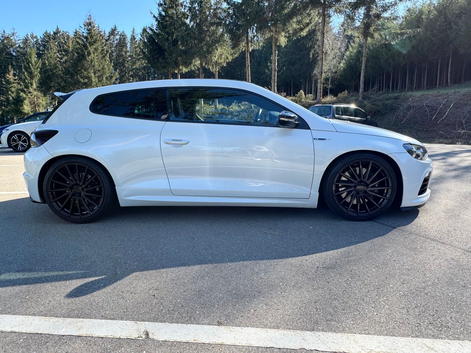

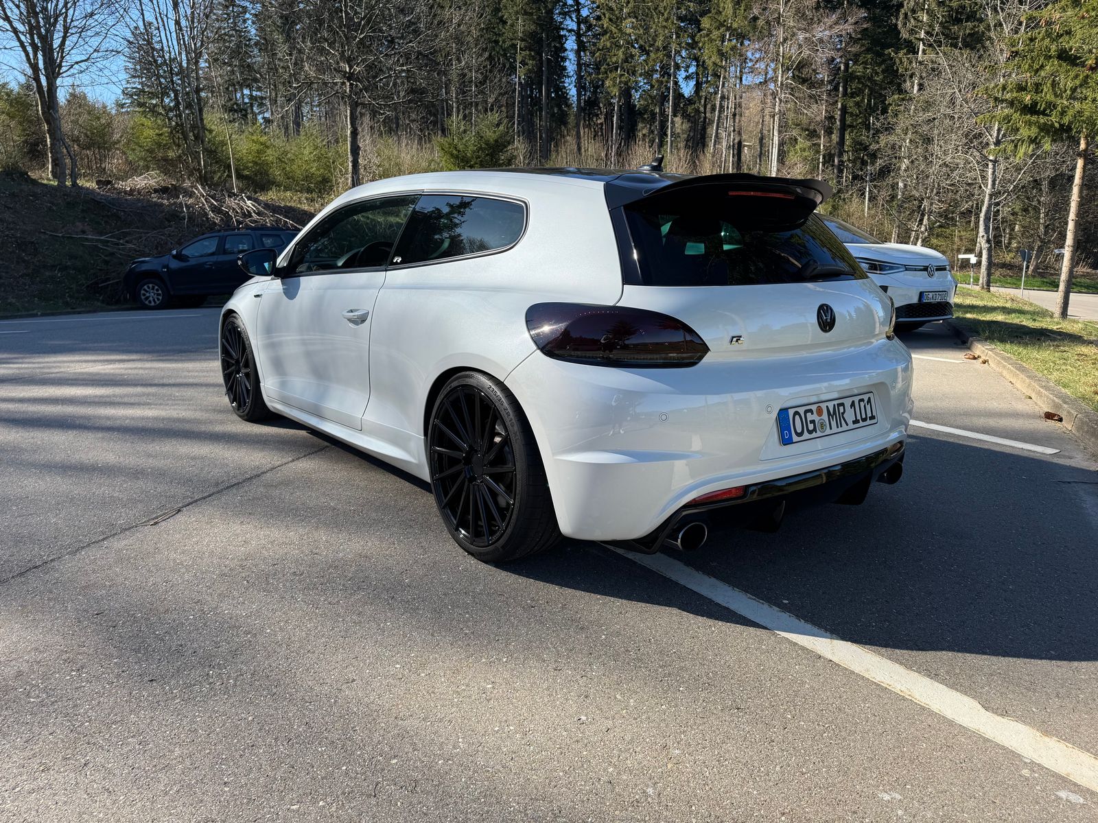

Hi zusammen, kurzes Update zum Rocco.
Das KW DDC und das Antiliftkit von Superpro ist endlich eingezogen. Fährt sich durch die Kurven hier wie ein Go Kart, absolut klasse.
War jeden Cent wert die H&R Federn rauszuschmeißen.
Leider hat sich der Arsch doch etwas deutlicher gesetzt als vorne, aber naja. Was mich mehr nervt ist, dass das einmalige knacken in zügigen oder scharfen Kurven noch da ist.
Werd ich evtl. mal nen Video von machen....anbei noch paar Bilder
Die Felgen gefallen mir echt gut. Gerne mal wenns soweit ist n Bild vom Rocco dann reinstellen

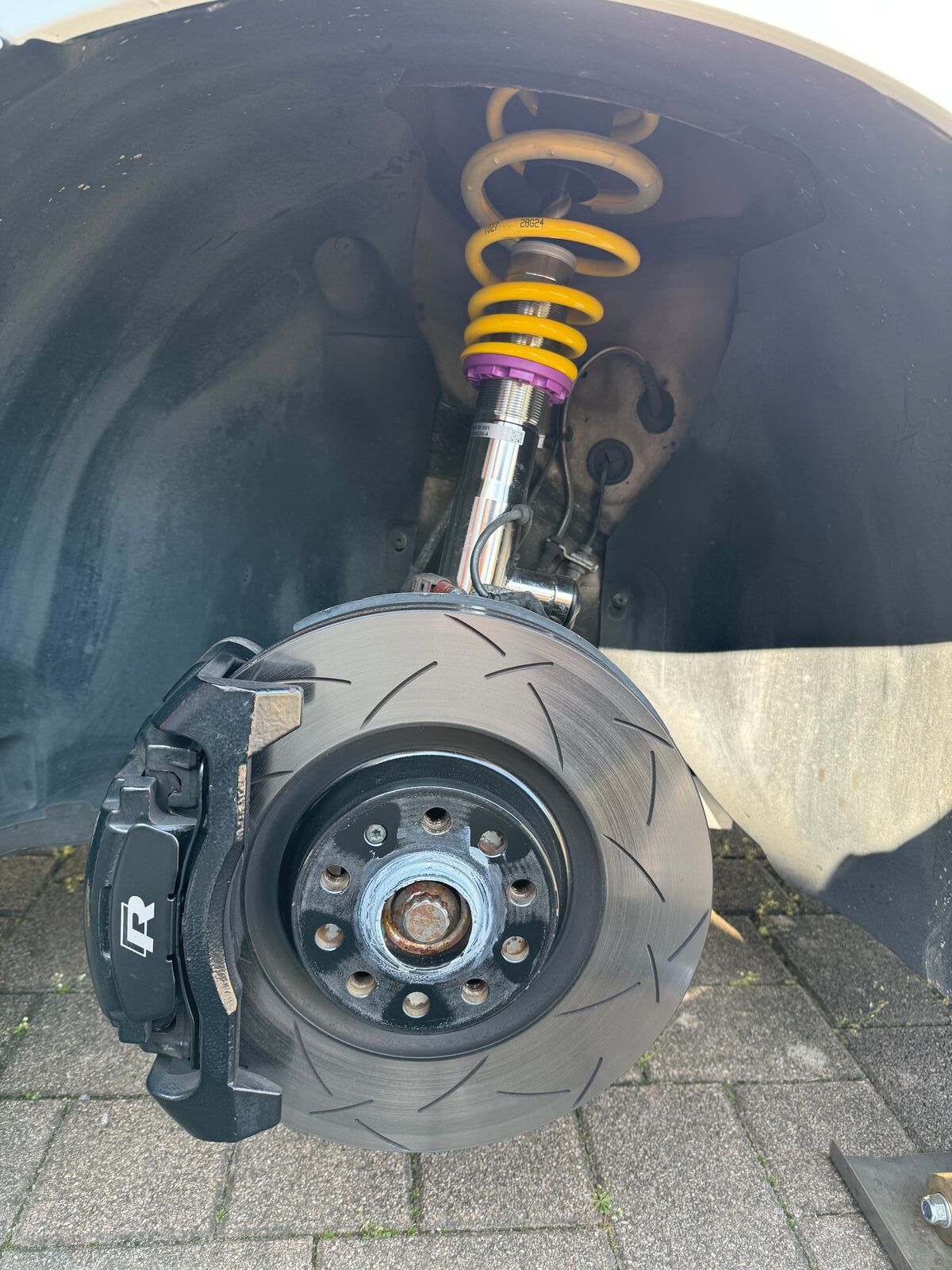

Hi, habe an meinem R ein hoffentlich kleines Problem..
Wenn ich relativ schnell in eine Kurve fahre knackt es einmalig aus dem vorderen Teil des Autos.
Je schneller und schärfer die Kurve, je lauter ist das knacken.
Bei normaler Geschwindigkeit und ruhigem A nach B fahren kommt das nicht.
Kommt sowohl bei einer rechts, als auch bei einer Linkskurve, allerdings nicht wenn ich 2 mal die gleiche Kurvenrichtung fahre, egal wie schnell das zweite mal ist.
Hatte jemand sowas schonmal oder ne Idee?
Unternehmen werde ich vorerst nichts, da in 3 Wochen oder so endlich das KW DDC reinkommt mit neuen Domlagern.
Evtl. ist es dann ja weg

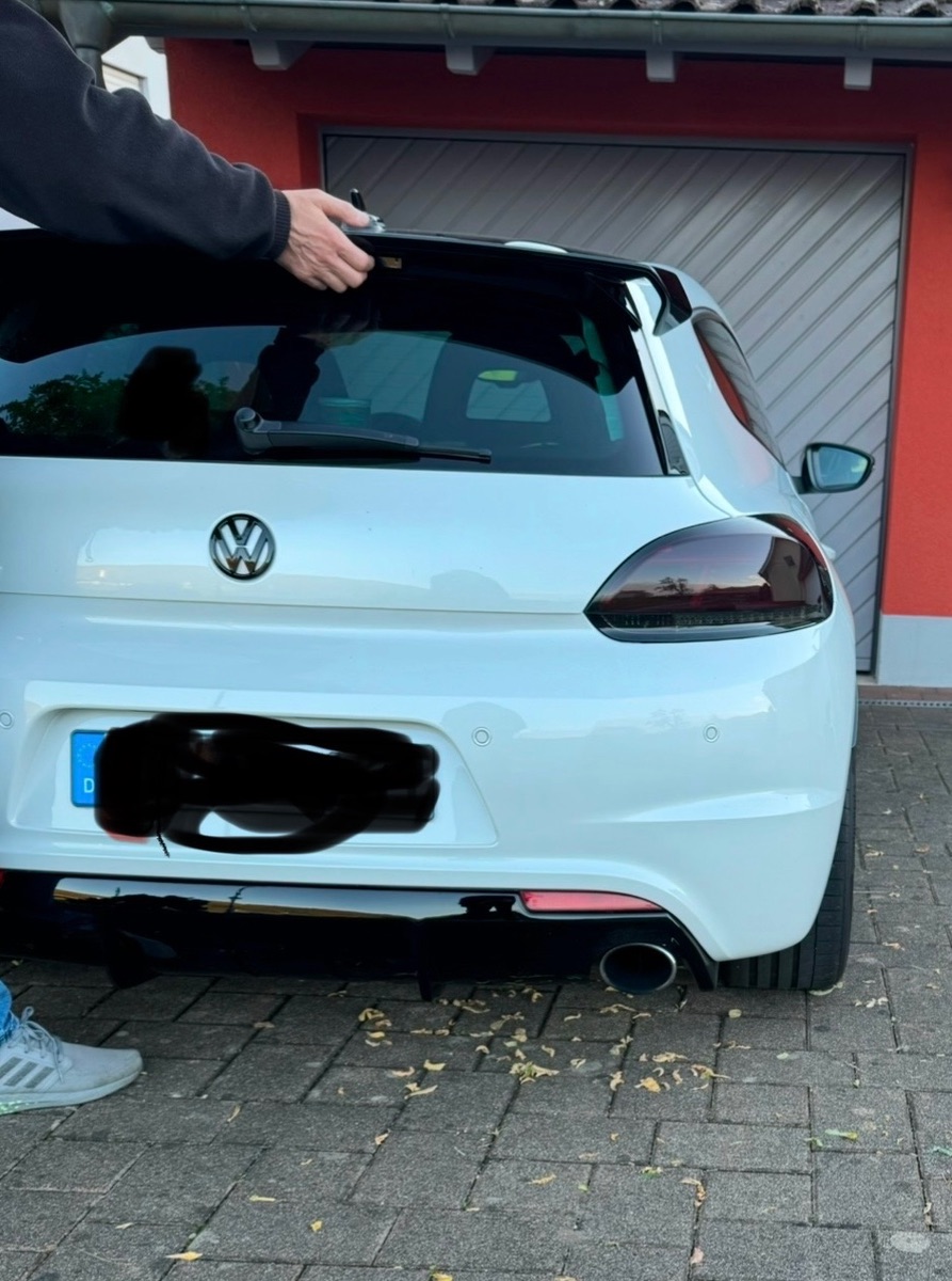

Bräuchte mal nen Rat von euch…
Was haltet ihr vom Cup Spoiler beim Scirocco?
Hab einen originalen mal vor Jahren gekauft, und bin mir einfach unschlüssig ob draufmachen oder nicht.
Im Moment ist ne Maxton Abrisskante (erstes Bild) drauf und Spoiler und Dach frisch foliert.
Der Cup Spoiler gefällt mir echt, aber der wird ja mit Karosseriekleber geklebt und ist sehr sehr schwer wieder abzubekommen….
Am einen Tag denk ich draufmachen, am anderen Tag lieber Originalen geschraubt lassen und den Erlös vom Verkauf in ne DTH Reaper ab Kat investieren von der ich grade träume
Was gefällt euch besser? Was haltet ihr vom Kleben?

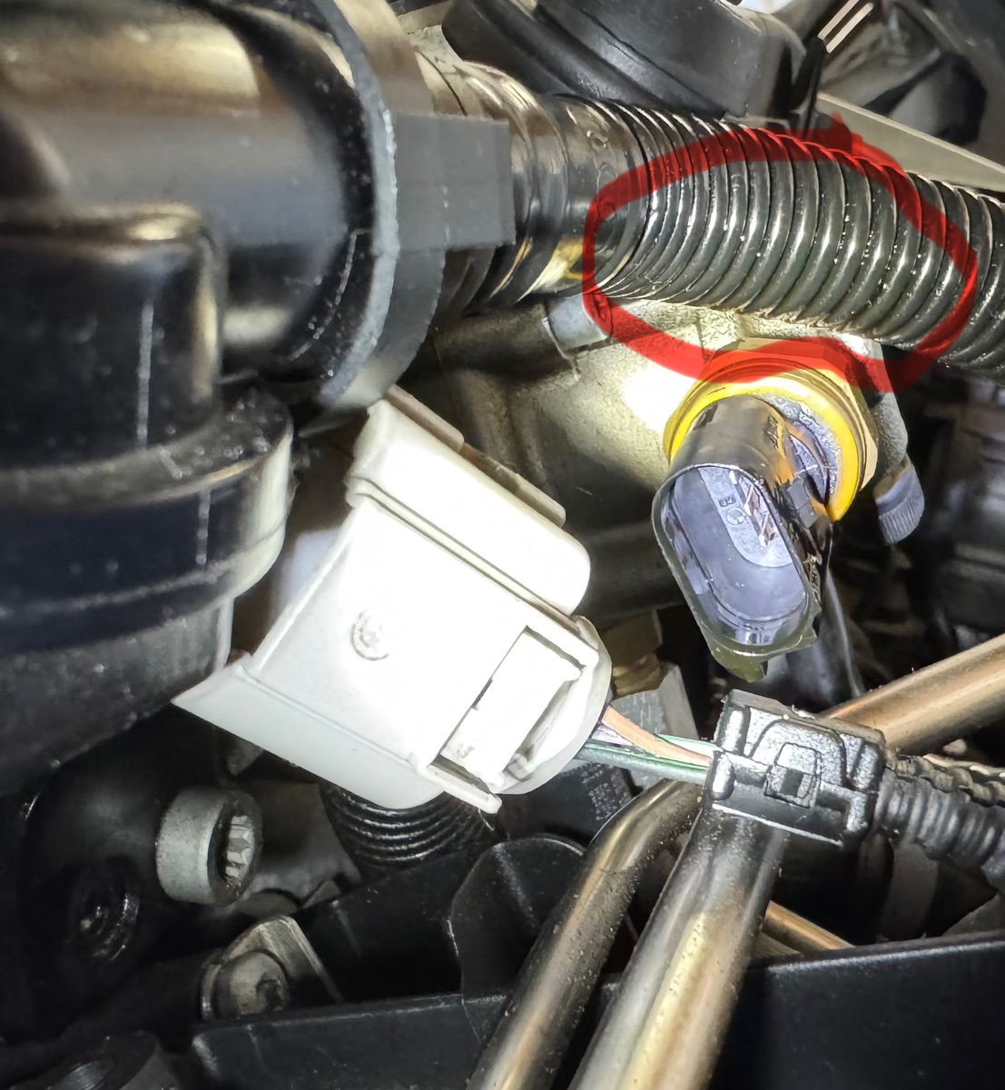

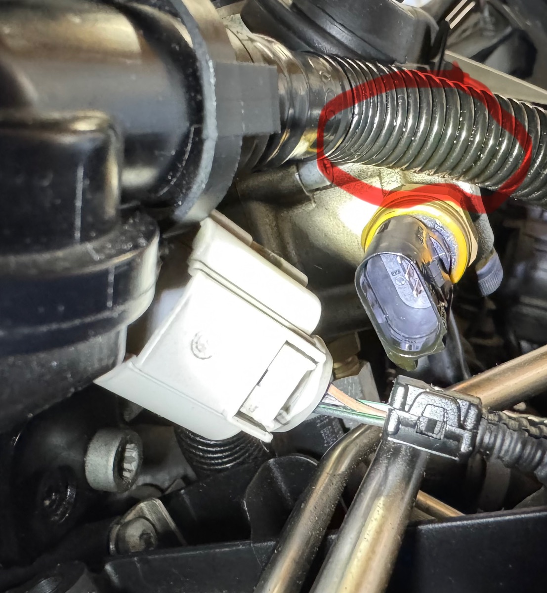

Danke für deine ausführliche Antwort.

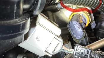

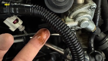

Das kann gut sein, vorallem weil am schwarzen Gegenstück außen es auch schmierig ist. Anderere Stecker waren bisher trocken.
Wobei es mir ein Rätsel ist, wie da von außen Öl hinkommt. Öldeckel ist auf der anderen Seite und der Zahnriemen (einzige was am Motor mal gemacht wurde) auch.
Werde den Stecker mal mit Kontaktspray und Druckluft sauber machen und ab und zu drunter schauen….

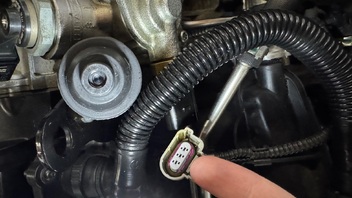

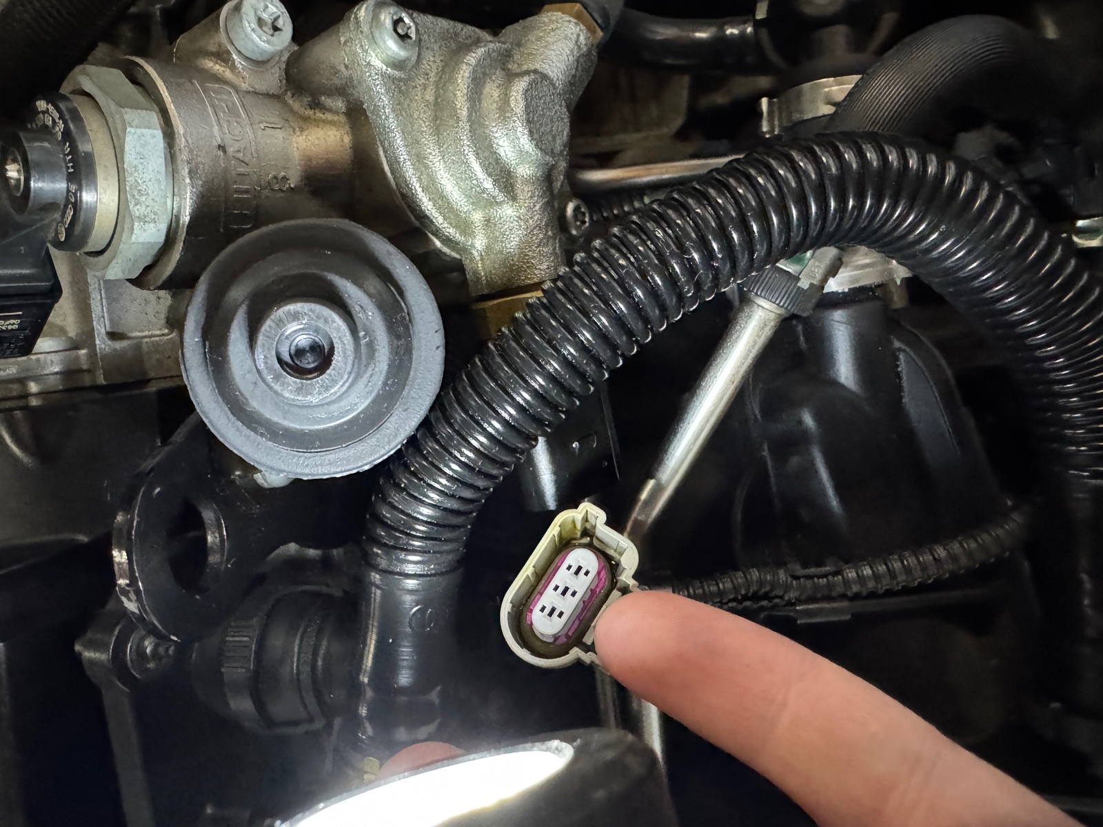

Hi zusammen, habe bei meinem R etwas Service gemacht. Auch der Becherstößel inkl. Dichtung habe ich getauscht.
Dabei habe ich beide Stecker von der Pumpe abgezogen und im linken wenn man vorne auf die Pumpe schaut kam mir Öl entgegen.
Zumindest kann ich als Laie sagen, dass es dunkel ist und der Stecker nicht nach Benzin riecht.
Für was ist das Kabel? Wird ein Sensor für Benzindruck oder so sein? Auf jeden Fall weiß ich nicht woher das kommt. Hab doch eigentlich nur die fest geklemmte Benzinleitung an der Pumpe unten dran?
Ps: Beim Stößel ist nach 50k km die schwarze Schicht weg, sieht aber alles top glatt aus
