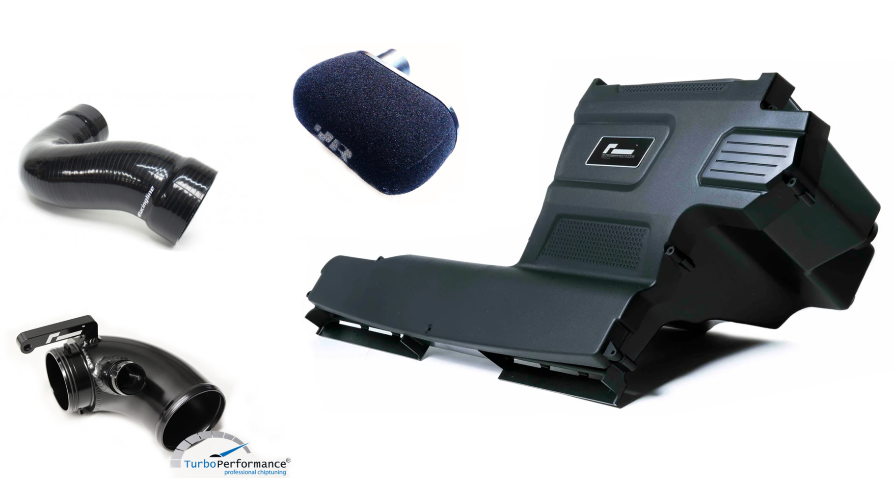

    Racingline Set / Bundle für EA888 Gen.3 Motoren - R600 EVO Airbox / Ansaugung mit Schaumstofffilter
      RACINGLINE Bundle / Set für EA888 Gen.3 Motoren - RACINGLINE R600 EVO Airbox / Ansaugung mit (TriFoam) Schaumstofffilter…
    www.turboperformance.shop
    Hier gibt's ja auch das Set. Bei Luftfilter und Turboinlet ist der Tiguan 2 R mit aufgeführt aber beim Silikonschlauch nicht, o wohl oben drüber steht: "Dieser Schlauch ist für alle 1.8 und 2.0 TSI Fahrzeuge der MQB-Plattform EA888 TSI Motor der 3.Generation geeignet."

    Jetzt gibt es kein zurück mehr 😄 Garantie ist ohnehin erloschen. Also R600 rein und nochmal zum tuner deiner wahl , um aufdrehen zu lassen 👍🏻👍🏻
    Bin tatsächlich schon am schauen nach dem R600 Luftfilter. Günstigstes liegt so bei 530€
    Findet es jemand günstiger?

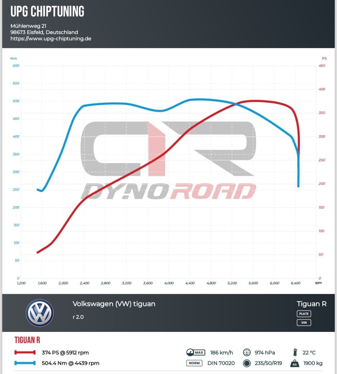

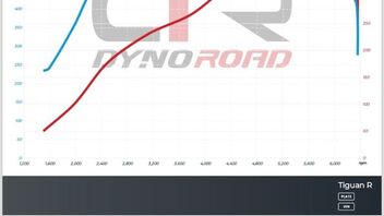

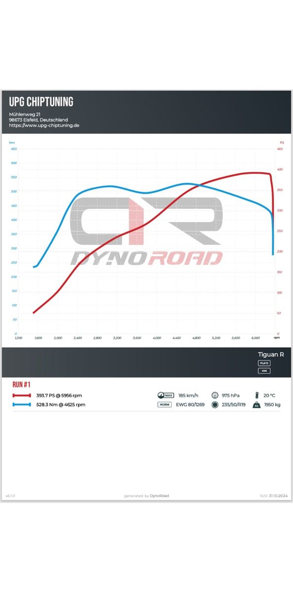

    wieder so eine Schummelmessung nach DIN Norm, die gibt es schon ewig nimmer.
    Messung 4. Gang,, unkorrigierte Tagesleistung 360PS/ 485NM
    Messung 4. Gang,, korrigierte Leistung nach EWG 366PS/ 494NM
    Versteh ich das richtig, dass meine Werte mit der "richtigen" Norm 494NM ergeben? Würde ja passen für stage 1.
