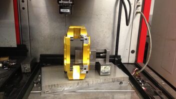

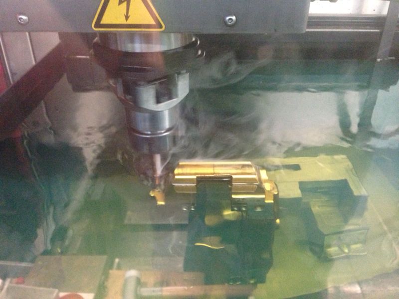

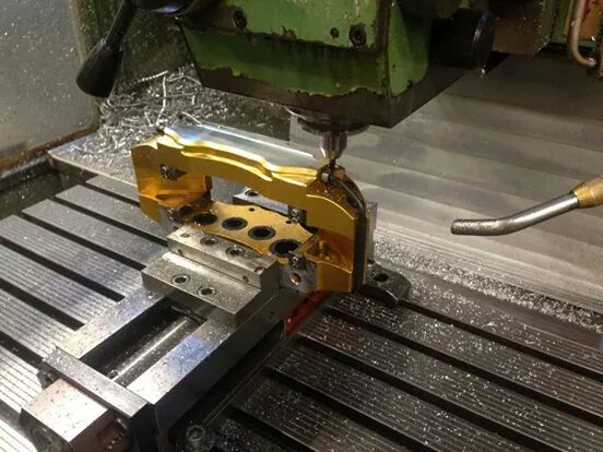

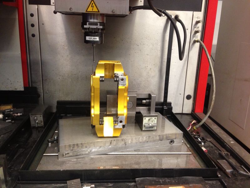

    so das ihr mal sehr was es für ein Aufwand war...
    die Aktion hat den Wert des Sattels deutlich überschritten !
    das Material ist das letze. das Gewinde konnte zu 100 % gerettet werden, und war meiner meinung auch nicht beschädigt. Also war es wohl einfach festgegammelt oder wurde übertrieben festgeknarzt...
    hab den Bügel zum Glück auf die schnelle von einem bekannten gekommen, werde den Ingo mal auf Kulanz anhauen, aber weiß ja eh schon was rauskommt...
    weil den Bügel muss ich ja wieder zurück geben.

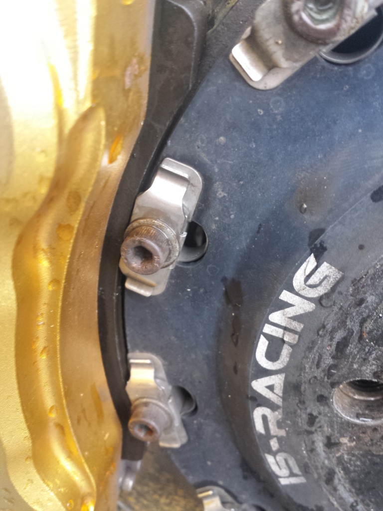

    ich persönlich kann mittlerweile nur davon abraten... die Kolben haben auch schon deutliche riefen den ich hatte natürlich die Bremse zerlegt und auch alles gesäubert...

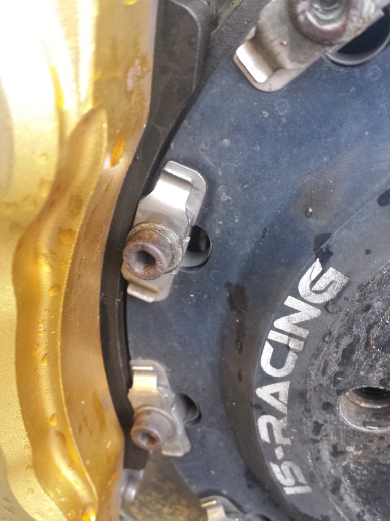

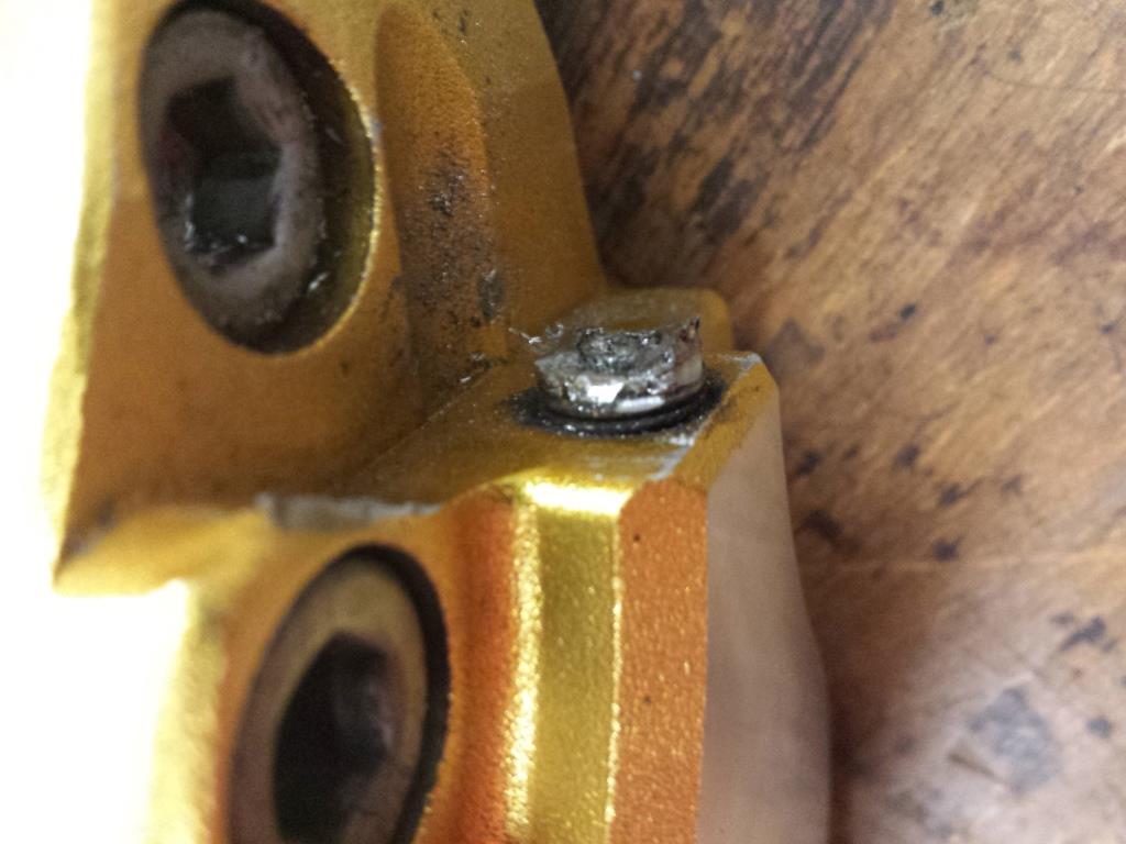

    Moin,
    so da ich meine IS Racing Bremse lackieren will, habe ich sie die Tage zerlegt!

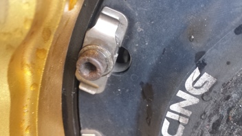

    Warum wollte ich sie lackieren !? - Das Gold eloxiert ist nun im 3ten Sommer eher ein helles und verblichenes Gold ! das schwarz des IS-Racing Schriftzug hebt sich ab bzw. löst sich da wie es scheint der Sattel darunter das gammeln anfängt. ebenso gibt es auch an anderen Stellen Gammel der nur durch wegschleifen zu beseitigen war !

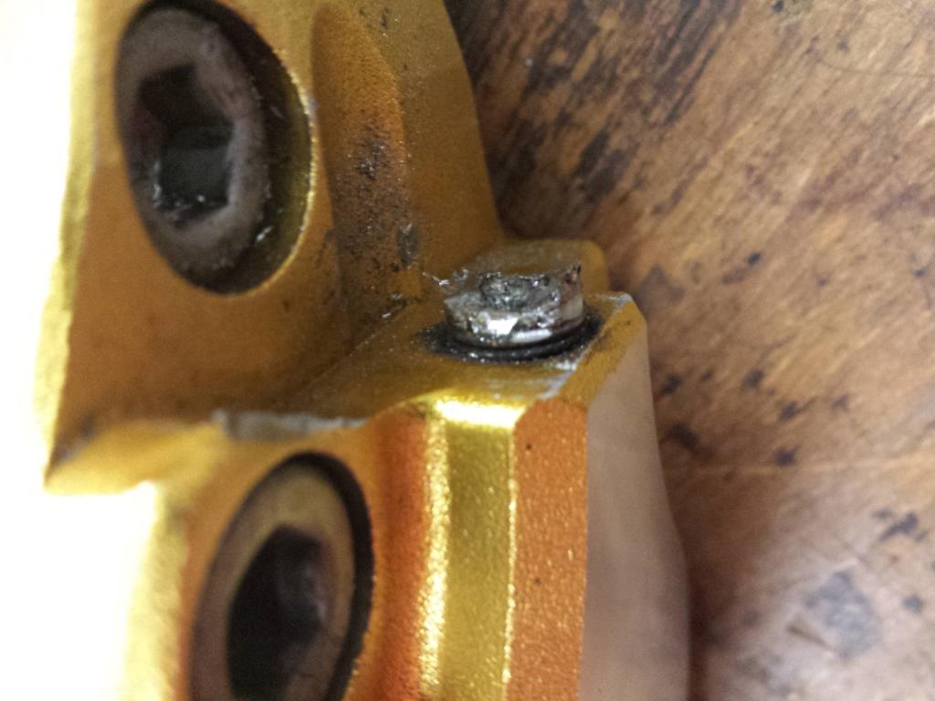

    nun gut, ich wollte also die Verbindungsleitung von Sattelhälfte zu Sattelhälfte lösen, bei 3 von Schrauben 4 ging das auch... aber beim 4ten keine Chance ! da hier bester China Stahl zum einsatz kommt habe ich die schraube rundgedreht mit einem Bremsleitungsschlüssel !!!
    Wer einen solchen Schlüssel kennt weiß das es normaler weiße unmöglich ist damit eine Schraube - Mutter rund zu drehen...

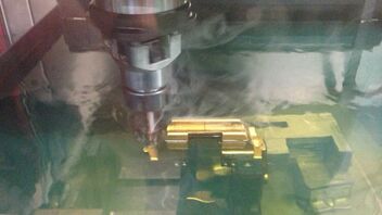

    nach mehreren Stunden versuchen es noch irgendwie zu lösen da die Leitung nicht mehr dicht war sind wir nun so weit das es nun erodiert werden muss was natürlich einiges an Kosten nach sich zieht !
    ich bin ehrlich mega angepisst von dem Dreck. Der China Müll gehört in die Tonne geworfen !
    un noch mal zur verdeutlichung die Bremse hat KEINEN winter gesehen und wurde mit normalem sehr Ph neutralem Waschmittel oder Spüli Wasser gewaschen... somit ist mir schleierhaft warum sie innen noch das richtige dunkle Gold hat und außen so verblichen aussieht, sich der Schriftzug hebt und sich ablöst... ebenso wurde sie nie mit dem Hochdruckreiniger oder sonst was gesäubert !
    Ebenso möchte ich auch hinzufügen das die Leitung noch nie gelöst wurde und ab Werk verbaut war wie es nun ist !
    bin ja schon mehr als gespannt ob man den Bügel mit den 2 Verschraubungen als Ersatzteil bekommt !?
