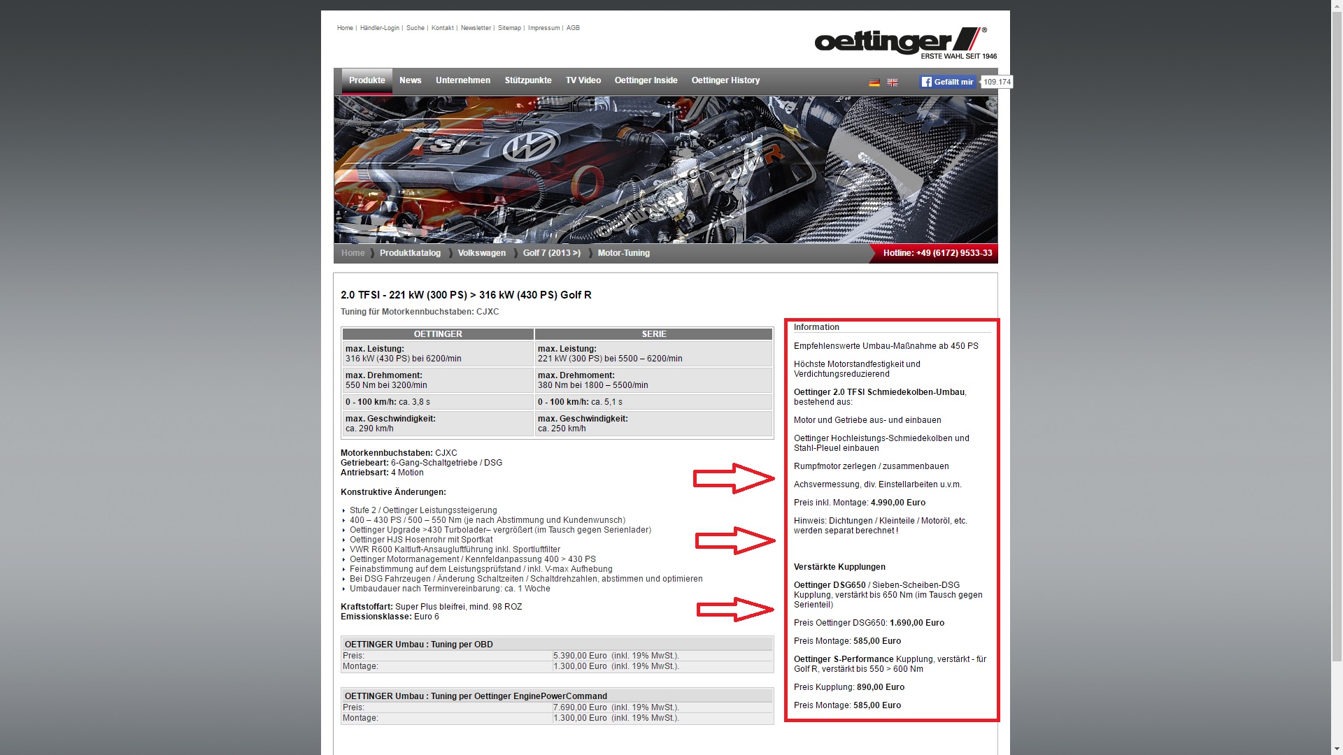

wo habt ihr die Infos über oettinger her? Auf der Homepage gibt's nur eine bis 650nm für über 2000€?!?!

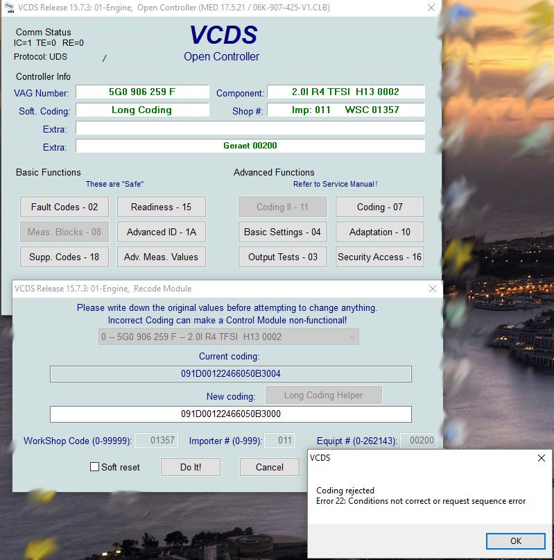

Alles anzeigenMh... kurze Frage.
Ich habe ja nun schon bei einigen R die Klappen mit VCDS deaktiviert, hat auch bisher immer funktioniert. Habe es genauso gemacht wie ich es auch oben beschrieben habe, funktioniert ja sonst auch immer.
Heute habe ich es zeitlich endlich mal geschafft das ich auch bei mir die Klappen deaktivieren wollte.
Tja... ging nur leider nicht, siehe unten. Liegt das evtl. am neuen Steuergerät?
Hat jemand noch eine Idee? Evtl. bin ich gerade auch einfach nur zu doof bzw. sehe den Wald vor lauter Bäumen nicht.
Danke schon mal.
Codierung:
Address 01:5G0 906 259 F recoded (Long Coding) from 091D00122466050B3004 to 091D00122466050B3000 (01357/011/00200) Friday,08,January,2016,17:38:17:59709
Address 01: Engine (J623-CJXC) Labels: 06K-907-425-V1.clb
Part No SW: 5G0 906 259 F HW: 06K 907 425 B
Component: 2.0l R4 TFSI H13 0002
Revision: --H13---
Coding: 091D00122466050B3004
Shop #: WSC 01357 011 00200
ASAM Dataset: EV_ECM20TFS0205G0906259F 001004
ROD: EV_ECM20TFS0205G0906259F_VW37.rod
VCID: 316EB07060C067B6CE-8064
No fault code found.
Readiness: 0000 0000
Bin mir nicht ganz sicher, aber das Steuergerät 5G0 906 250 F ist doch noch nicht ganz offen?! Noch keine 100%ige Berechtigung zum ändern der Werte & Co... Alle Angaben ohne Gewähr
