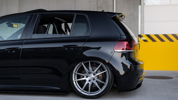

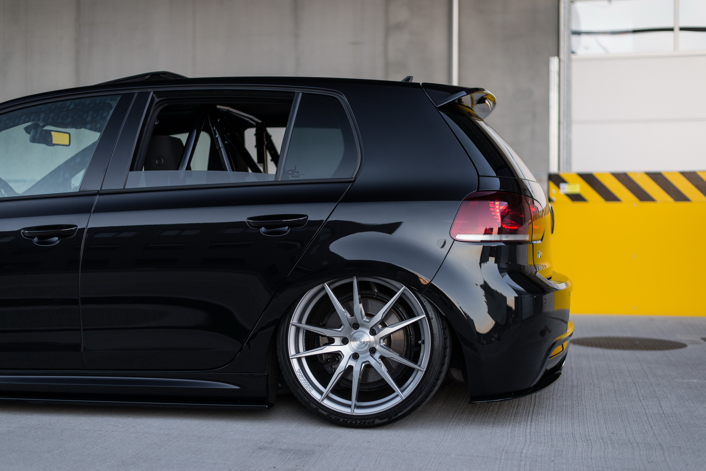

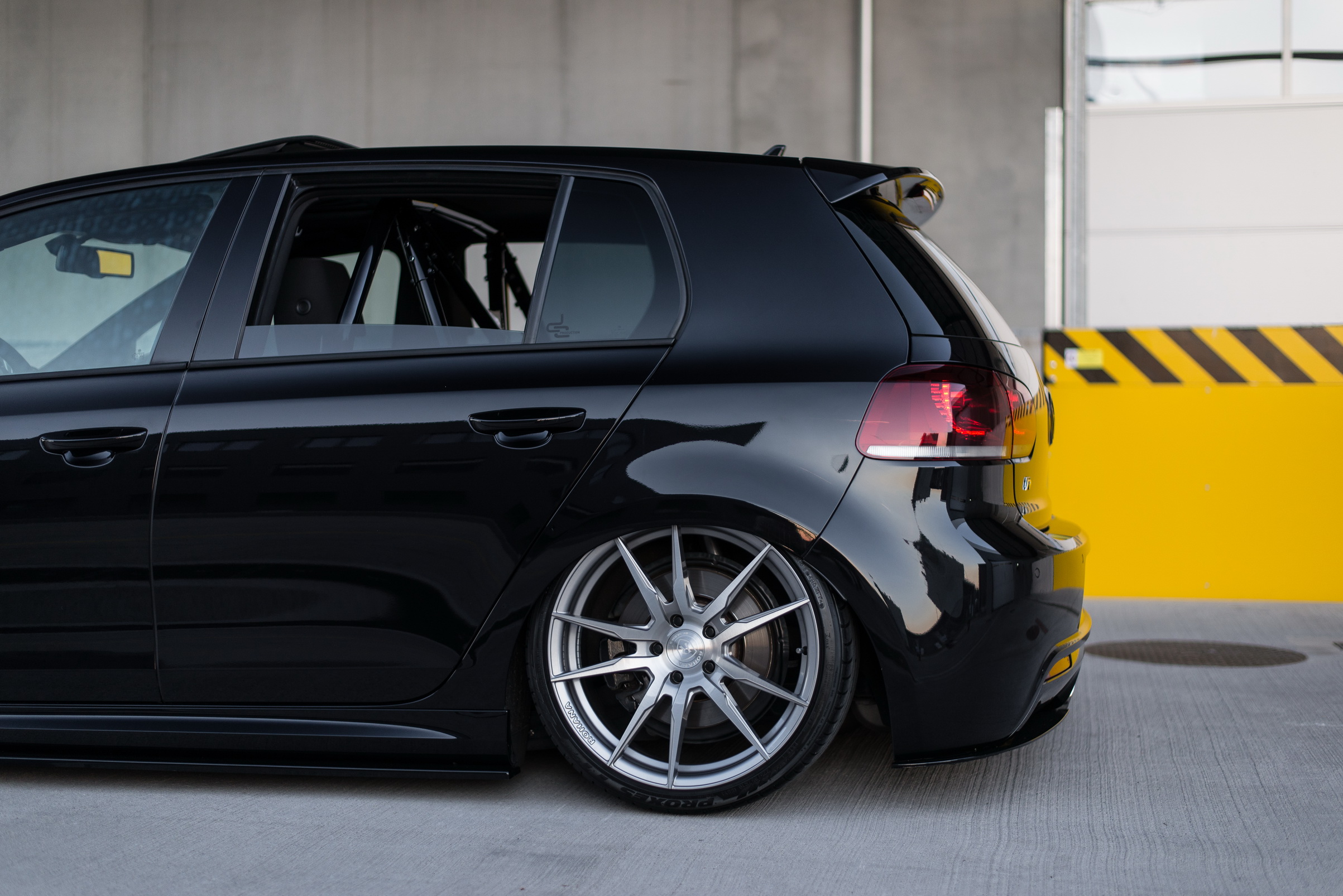

@Fox906bg Meinnst du? Also wenn ich diesen angucke -> LINK wäre es evtl. möglich. Der fährt mit keiner Sturzeinstellung. Wenn man das Verhältnis mit der Kante vergleicht und mal ein Sturz gibt (ca. 3Grad) könnte es vlt. klappen. Ja, das mit der Tiefe ist halt so ne Sache. Ich kann damit leben, wenn ich bisschen höher fahre, aber will im Stillstand die Felge unter den Kasten bringen. Ich habe ca. 3.6 Grad Sturz im Stillstand (Bleibt ca. 2mm über der Antriebswelle zu liegen). Beim Fahren stellen sich die Felgen auf 2.6 Grad zurück.
Bin vorher 19x9.5, ET34 +5mm Scheiben gefahren. Das ist ja klar das du denn nicht rein bringst. Aber mit genau diesen oben erwähntenEinstellungen hat ca. 8mm gefehlt, dann hätte es geklappt.
Aber mehr Sturz als 2.6 will ich eben nicht wirklich fahren. Das ist das Problem.
